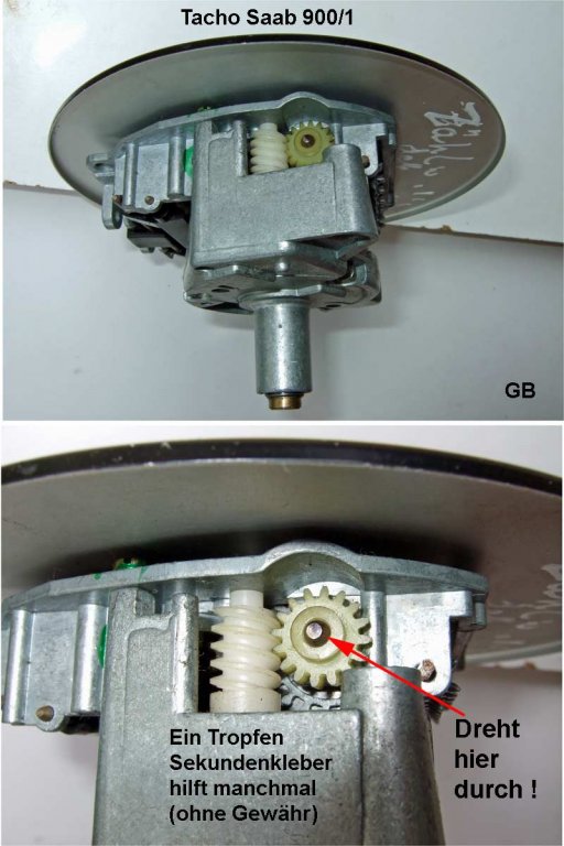

... in vielen Fällen, nicht allen !, hat sich das kleine Nylon-Tageskilometerzählwerk-Mitnehmerzahnrädchen auf der Welle hinterm Zifferblatt, da wo die ganzen Zahlenwalzen wie Schaschlikspiesse aufgeschoben sind, gelöst ! (s'dreht leer durch)
Mit viel Geduld, Glück und Sekundenkleber gelang es mir mal, mittels eines mit einer Nadelspitze gaaaanz gezielt und vorsichtig zwischen Welle und Zahnrädchen aufgetragenem winzigen Sekundenklebertröpfchen das kleine Mitnehmerrädchen wieder fest mit der Welle zu verbinden/verkleben.
Dies soll jetzt keine nachahmenswerte Anleitung sein, nur die Erinnerung an (m)einen einst gelungenen Versuch... :smile:

... und hab für Euch das besagte, beim Tacho so gerne durchdrehende Nylonzahnrädchen fotografiert.
Voilà:
http://www.saab-cars.de/attachment.php?attachmentid=34764&stc=1&d=1249314791
Für diese Prozedur muss man nichtmal das Zifferblatt mit Tachonadel abnehmen !

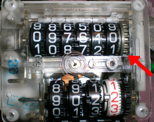

So, heute habe ich mich mal an meinen KM-Zähler gewagt. :redface:
Ausgebaut und zerlegt ist er, nun habe ich eine technische Frage dazu:
Kann es sein das das letzte Zahnrad in der oberen Reihe (Gesamtkilometerzahl) auf der Welle fest sein muss? bei mir ist es nämlich lose!? :confused:
Von dort geht es dann ja über ein weiteres Zahnrad an den Tageskilometerstandzähler. Also in meinen Augen macht es nur Sinn wenn es fest auf der Welle ist, möchte aber auch nichts falsch machen, deshalb frage ich mal lieber nach :biggrin:

Hast Du meinen vorangegangenen Beitrag # 22 gelesen... ? :smile:
GB
Aber klaro!!! :rolleyes:
Das von dir angezeigte Zahnrad ist bei mir fest. Aber das eben auf der anderen Seite( mit dem Roten Pfeil dran auf dem Bild) dreht bei mir durch. bin mir zu 99,9 % sicher das es eig. an der Welle fest sein sollte, aber da ist halt dieses 0,1 % was was mich zweifeln lässt!!! :biggrin:
Doof nur das ich da nicht dran komme, nicht mal mit der dünnsten nadel um es zu verkleben!!!:mad:
Dafür müsste ich das Ding was die Feder der Tachonadel hält abbekommen und das funzt ned so recht.
Oder gibt es da einen Trick!?
