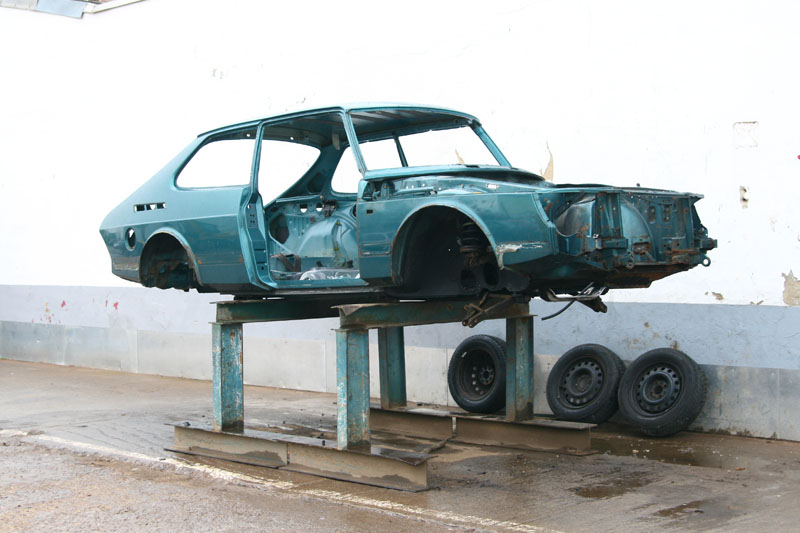

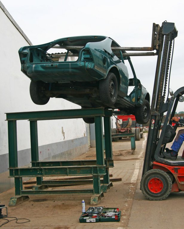

Variante 1: Schlachten, rollbar lassen, mit dem Schrottentsorger reden, anliefern, beim Abladen helfen lassen:biggrin:, und dann noch einige Stunden dort verweilen und die Restarbeiten erledigen.
[ATTACH]64780.vB[/ATTACH][ATTACH]64781.vB[/ATTACH]

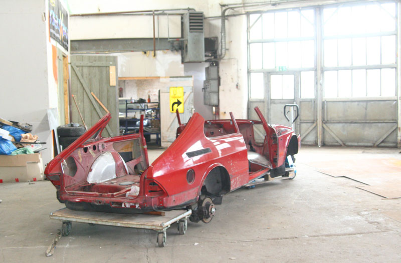

Variante 2: ausgeweidetes Wrack abholen lassen.
[ATTACH]64782.vB[/ATTACH]

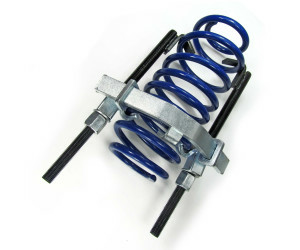

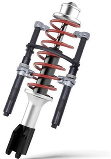

In diesem Jahr werde ich wohl noch einige Male die Feder meiner Autos aus - und einbauen. Zur Zeit nutze ich dazu diese relativ einfachen Spanner die hier auch schon öfter gezeigt wurden. Das sind die zwei Gewindestangen die noch einmal mit einer Strebe verbunden sind. Weil das damit immer eine recht langwierige Sache ist, bin ich nun auf der Suche nach anderen Spannern die sich schneller und sicher bedienen lassen. Ich hab jedoch nur eine Variante entdeckt die auch für die Saab Federn funktioniert und ähnlich ist wie die original Saab Spanner.
https://www.amazon.com/-/de/dp/B0002SRHU6
Es gibt von diese Bauart eine billige Ausführung und eine teuere. Dies ist letztere.
Hat die jemand von euch ? Und, wie gut lässt sich dieser Spanner ansetzen?
Gibt es ggf noch alternative Bauformen?
Viele Grüße
Frank

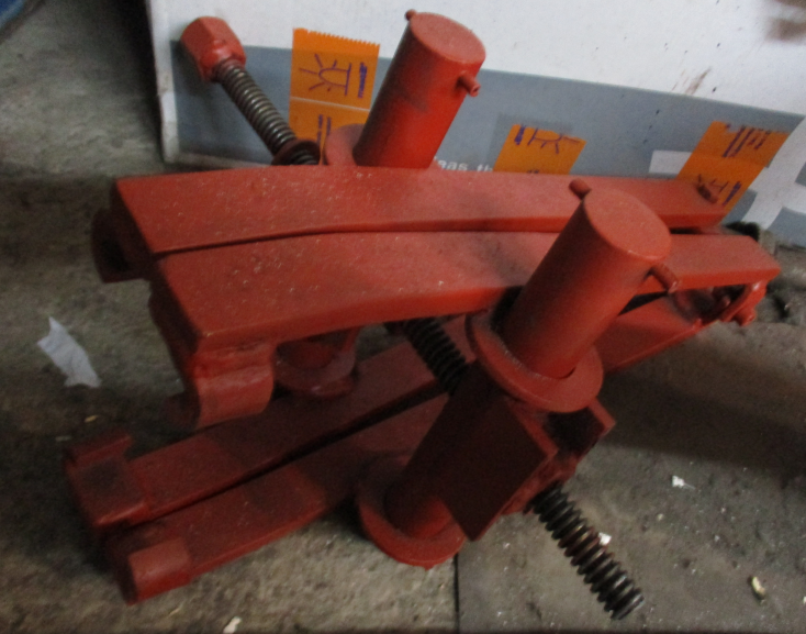

Ich benutze für alle so einen hier, wo ist da das Problem?
Ich habe die dritte Ausführung dieser Art Spanner - einen Nachbau, den ich mal in der Bucht gekauft habe, der aber so solide gearbeitet ist, dass ich keine Bedanken habe, den zu benutzen (den hatte ich früher auch schon mal gezeigt):
Mit dem Ansetzen gibt es keine Probleme - ich würde so einen gerade für den 901 immer bevorzugen, aber auch an anderen Federn lässt sich damit sehr schön arbeiten.
Ich überlege, evtl. die Sicherungsstifte an den Aufnahmekrallen noc nachzurüsten.
[ATTACH=full]191398[/ATTACH]
Ja, das ist die etwas günstigere Ausführung. Die Kosten so 50 Euro. Finde den Sicherungsbügel gar nicht schlecht.

Wenn ich die beim 900er im Radhaus ansetze kann ich mit dem 22er Maulschlüssel immer nur eine drittel Umdrehung machen. Deshalb dauert es sehr lange bis die Federn soweit zusammen sind, bis ich sie herausnehmen kann.
Ich suche nun noch robustere Spanner an die ich eine Knarre oder einen Schlagschrauber ansetzen kann.
Viele Grüsse
