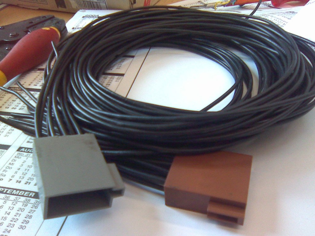

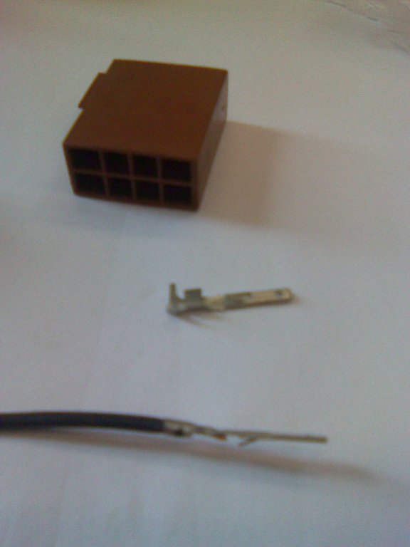

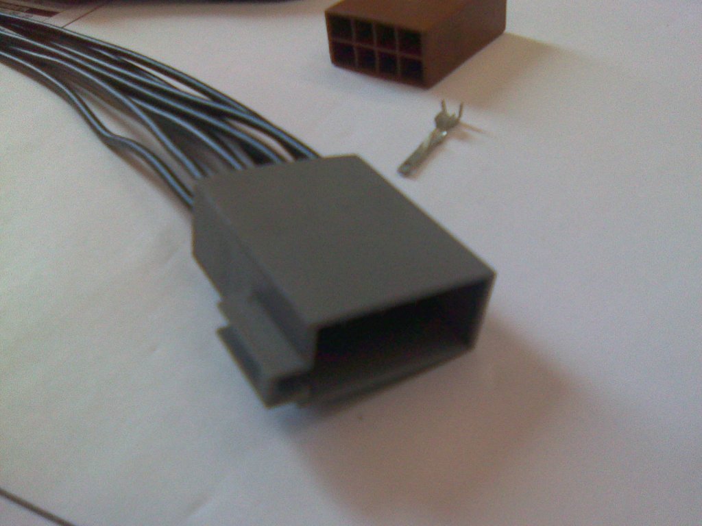

So schaut letztendlich meine Lösung aus:
Iso-Stecker und Buchsen und die dazugehörigen Kabelschuhe besorgt, das ganze an 1mm² H05V-K angeschlossen (1,5m), die Enden bleiben noch unkonfektioniert, bis der Kabelbaum verlegt und entsprechend gekürzt wurde.

Das ist wohl völlig egal, auf die 1:1 Verschaltung kommt es an. Außerdem wer hat schon alle Leitungen in der richtigen Farbe und Querschnitt auf Lager...
Wenn es wie hier einfach nur 1:1 durchgeschleift wird, ist die Kabelfarbe relativ wurscht. :smile:
Bunte Kabel sind dann nice-to-have. Spielkram, den man machen kann, aber nicht muß.
Weißt doch wies ists: "Ähh Chef ich bräuchte 1,5mm² in gelb, rot und schwarz, dann noch 1,0mm² in grün, violett, orange usw... - Chef: Sag mal hast du sie noch alle?"
Sowieso egal, der abgebildete Stecker passt nicht ins Radio.
Och vielen Dank ohne diese Information hätte ich beim Einbau ganz schön blöd ausgesehen...
