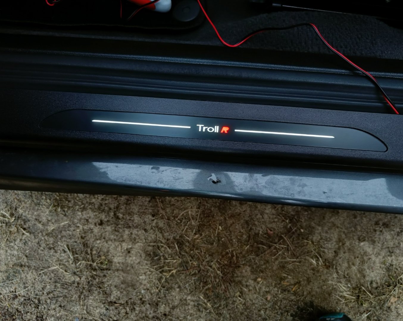

2) Personalisierte Einstiegsleisten, von diesem polnischen Kollegen (Facebook, Benutzername: siehe zweites Photo). Er spricht sehr gut Englisch und leistet TOP Arbeit. Wunschdesigns, auch mit grüner Beleuchtung und sehr sichere Verpackung mit detaillierter Anleitung zum Einbau.
Ich habe kein Etsy oder Facebook mehr, daher hier Screenshots.

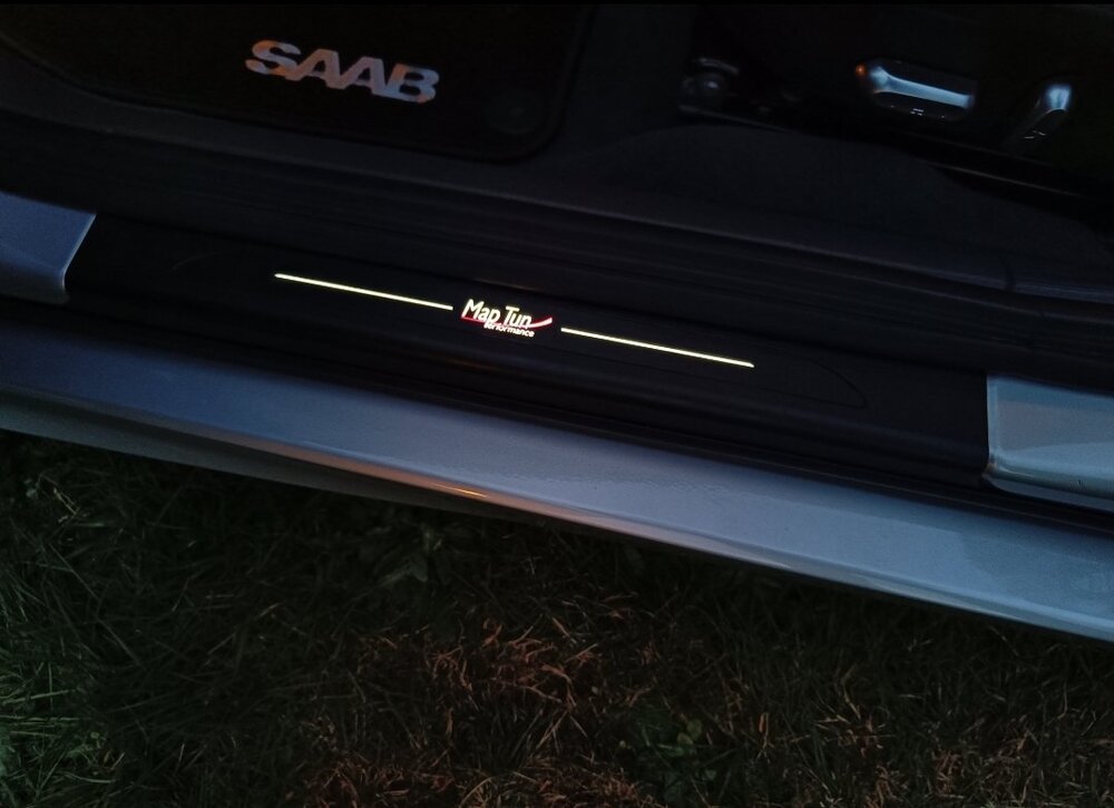

Die Leisten habe ich auch schon länger, die Maptun 2,5 Jahre.
Kann ich ebenfalls nur empfehlen. Sonderwünsche sind ebenfalls möglich.
Wobei meine Maptun wohl eine Herausforderung beim Layout waren. Und auch die Troll- Leisten letztes Jahr waren zweifarbig wohl nicht ganz einfach.
Die Qualität des Druckes ist bei der Troll Leiste übrigens besser (schärfer), den lässt er wohl seit etwa einem Jahr extern machen.
Bearbeitet von Nil

Woher nehmt ihr den Strom für die Leisten?
Von der Fußraumbeleuchtung.
