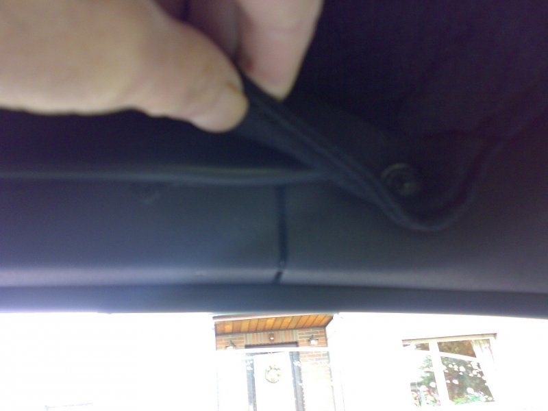

Hallo Leute, folgendes Problem.
Cabrio Bj.96, 2,0 Liter, Wassereintritt nach starkem Regen rechts und links am Dachspriegel
genau auf höhe des Fahrers und des Beifahrers. Wasser läuft am 1 und 2 knieck vom Dachspriegel raus. Wo kann den die Brühe herkommen?? Der Dachspriegel ist ja ein U-Eisen.
Jetzt habe ich mal den Himmel etwas hochgehoben und bin mit den Fingern in den Spriegel rein. Dabei habe ich festgestellt das innen im Spriegel Wasser steht. Gibt es beim Cabrio einen Ablauf der eventuell verstopft ist??
Fragen über Fragen und noch keine Antwort. Habe keine Lust mehr, geduscht zu werden.
Wer kann Helfen??
Bilder stelle ich heute Abend rein

An das Tuch habe ich auch schon gedacht. Aber habe erst im Frühjahr das gesamte Verdeck Imprägniert und Risse oder ähnliches sind auch nicht im Verdeck. Deswegen wundere ich mich ja auch, das die Brühe an der höchsten Stelle steht.

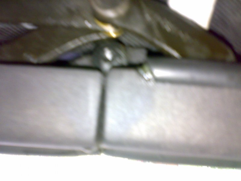

Längsholme, wie auf den Bildern zu sehen.

A-Säule vorne beide Seiten. Also im Winschutzscheibenrahmen oben, da sind in der Dichtung schon zwei Löcher aber zu klein, Laut Saab: 8mm Bohrer falschherum, also Aufnahme zuerst reinstecken und dann das Gummi mit dem Bohrer etwas zurückziehen, den entstehenden Wulst mit cuttermesser abschneiden.
