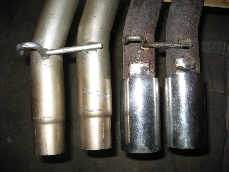

Hm, keine Herstellerangabe und was darf man darunter verstehen: "hochwertiger aluminierter Auspuffstahl" ?
Rost nach 3 Monaten...?:biggrin:
unterdimensionierter Müll.....
Ist das soeiner den Du oben im Lager liegen hattest? Wenn ja.....Müll allererster Kajüte!

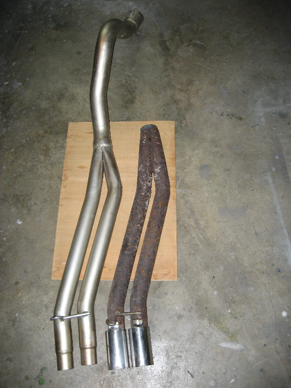

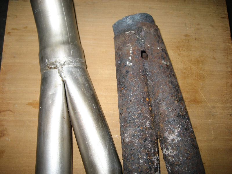

die sind anders ( ungünstiger ) geschweißt
statt geschnitten, sind sie einfach nur nach innen gebogen und dann geschweißt
außerdem sind sie in das Knie statt wie beim alten außen drauf gebraten
ich weis nicht wie das von innen aussieht, wird aber sicherlich ein Verengung mit
ungünstigem Strömungverlauf ergeben
das Material ist genau so dick wie beim alten Rohr

Ähnliche Doppelrohre gab es Ende letztes Jahr bei einem anderen eBay Händler einige Euro günstiger. Habe damals incl. Versand, sofern ich mich entsinnen kann, ca. 35 - 38 EUR gezahlt. Herstellungsland war Polen (war auch in der Artikelbeschreibung so angegeben). Unter aluminiertem Stahl versteht man normalerweise eine AluZink Legierung wie z.B. Galvalume von ThyssenKrupp Hoesch. Die Korrosionsbeständigkeit ist jedoch abhängig von der stärke AlZn-Auflage.
Passform des Rohres an sich war o.k. - Problematisch war die Halterung für den Gummi weil diese nach Außen gebogen war. Ein Aufhängen an der regulären Halterung war nicht möglich. Hatte zum Glück vom Schlachtheuschmid noch einen passenden Alternativhalter auf Lager und verwendete einen engeren Gummi. Damit brachte ich letztendlich die Montage ziemlich elegant hin. Was die Korrosionsbeständigkeit angeht kann ich leider keine genauere Auskunft geben, da ich das Endrohr vor der Montage entfettet, leicht angeschliffen und mit temperaturbeständigem Lack Mattschwarz lackiert habe. Sieht dadurch immer noch frisch aus.

die beschrieben Billigtüte ist dünner im Durchmesser, und schlechter geschweißt als wenn mein Lehrling im ersten das gemacht hätte, ( fast so schlecht wie bei den Abbott Auspuffprodukten)
