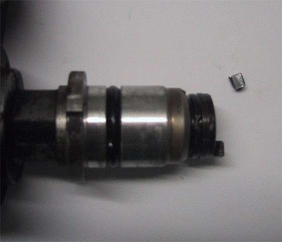

Etwas was man sich nicht unbedingt wünscht:
Ölwechsel steht an.
Der Motor ist warmgefahren, Motor aus, die Ölauffangwanne drunter, Ablasschraube auf, das heisse Öl läuft fast lautlos in die Wanne bis zum plötzlichen leisen aber dennoch sehr beunruhigenden klonk!
Der Fund im abgelassenen Öl gibt zunächst Räsel auf:
5x5x5 mm gross, aus gehärtetem Stahl, mit einer Bruchseite.
Zu Ölpumpe, Kurbel-oder Kettentrieb passt es nicht.
Die theoretische Auflösung ist nach weiterem Überlegen doch erleichternd und bestätigt sich nach Abziehen des Zündverteilers.
Nett von den B202-Entwicklern, dass der 16V-Zylinderkopf an dieser Stelle
eine direkte Verbindung zum Ölsumpf hat.
Zwischen den Nocken o.ä. bewegten Teilen hätte ich das Bruchstück ungern gefunden.:frown:
da läuft es einem eiskalt den Rücken runter ...
Netter Fund.
Ohne diesen, wäre die 2. Nase irgendwann abgebrochen und Du wärst stehen geblieben (und hättest anfangs sicher gerätselt, woran es liegt...:confused:)

Schön, dass dieses Teil nicht durch den Motor wandern mußte :tongue::tongue::tongue:
Ja, allerdings scheint dieser Schaden (Härtefehler?) sehr selten aufzutreten.
HFT z.B. ist kein weiterer Fall bekannt.
Der Wagen lief übrigens sehr schön mit der Rest-Nocke:cool:
Ich gehe davon aus, das die Suche etwas länger gedauert hätte:smile:

Bei mir dauerts vermutlich altersbedingt noch länger; so lange, bis mich bitte jemand hier (vielleicht evtl. mit einem Fotole, bitte, danke !) aufgeklärt hat, um welches klaus'sche "Teil" es sich genau handelt...

Ich tippe auf Verteiler...?
Lieber Gerd, es ist eine der Klinken im in den Zylinderkopf geschobenem Teil der Verteilerwelle, welche formschlüssigen Kontakt mit der Einfräsung der Nockenwelle aufnimmt.
...oder so :biggrin:
Leider habe ich kein besseres Foto als das in #1.
Ich könnte evt. nochmal eines mit einer richtigen Kamera schiessen.
Ahhhhhhhhhhhhhhhhhhhhhhh !, jetzt hob i's ...
... ich war ausgeloggt, ich hab heutnacht alle privaten Daten, Cookies usw. gelöscht zwecks Freenet HP-Bearbeitung im Mozilla FF; deshalb war für mich das Fotole nicht sichtbar...
Gerd
