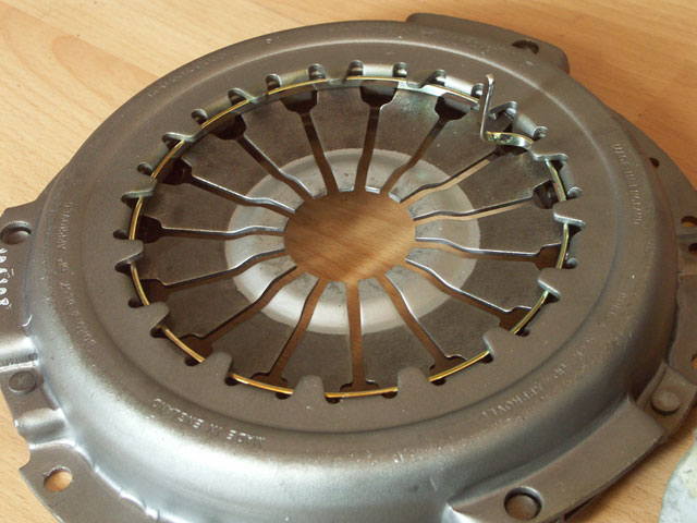

Auch habe ich nicht bedacht dass die neue Druckplatte die große ist !
Daher habe ich den Vorspannring nicht.
Muss also nochmal bei Flenner bestellen.

...meine letzte info ist, dass flenner den grossen ring nicht mehr hat. also selber was basteln....

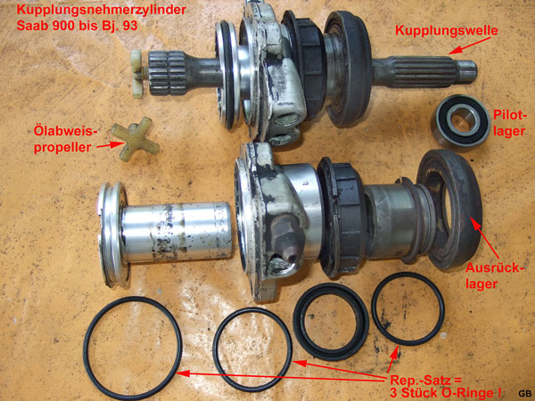

Das Pilotlager ist ein handelsübliches Standard-Kugellager 6202 2RS.
Wen's interessiert...
... mein Foto vom kompletten Kupplungsnehmerzylinder in meinem vorangeg. Beitrag # 310 hat mich nicht ausreichend befriedigt ;-) :redface: Deshalb hab ichs nochmal überarbeitet. Voilà: klick hier
PS: Jetzt ist auch das "handelsübliche" Pilotlager zu sehen, desgleichen die Kupplungswelle mit dem beim Einbau möglichst nicht zu vergessen einzuschraubenden Ölabweispropeller, sonst...
Andersrum. Den kleinen gibt's nicht bei Flenner. :rolleyes:

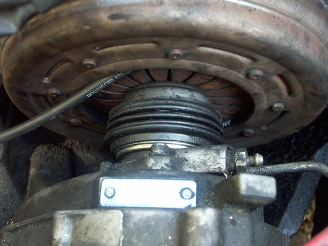

Ist zwei Wochen her, daß ich den grossen, den man auf dem Bild sieht, gekauft habe und das wäre der einzige, den sie haben, haben sie gesagt. Deshalb hab ich mir für den Ausbau meiner alten Kupplung mit dem Zündkabel geholfen, weil der von Flenner definitiv zu gross dafür war. Das Kabel passt übrigens perfekt.

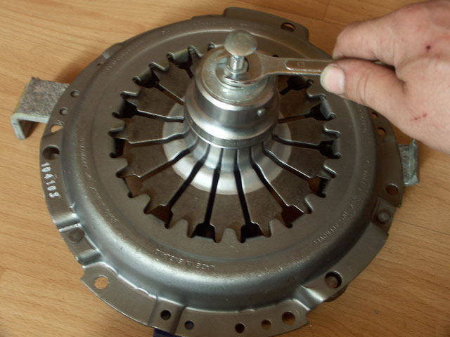

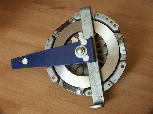

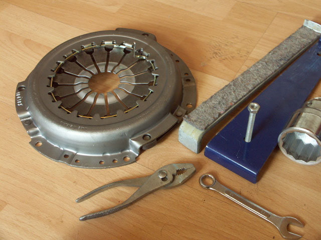

Achso, wie soll ich bei der neuen Druckscheibe denn den Ring einsetzen ?
Mein Schrauberkumpel meinte mitm Wagenheber...
MfG
Jan
Ja, geht auch. Oder mit einem großen Schraubstock und einem Stück Rohr. Sei aber vorsichtig, nicht das dir alles um die Ohren fliegt!
Ich habe es mit zwei so Schlageisen zum Parkettverlegen gemacht. War erfreulich unspektakulär.
Ok die Idee ist gut :biggrin:
Werd ich auch so machen.
Was fürne Nuss ist das denn ?
