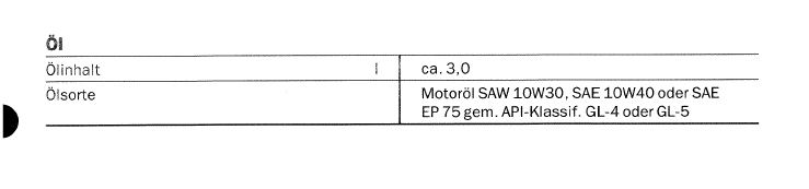

...anbei mal ein auszug aus dem werkstatthandbuch...
nach lesen aller öl-freds hier wird sich vielleicht auch dir erschliessen, dass beide sorten öl - baujahrabhängig - durchaus ihre existenzberechtigung im getriebe haben...
...nach lesen aller öl-freds hier wird sich vielleicht auch dir erschliessen, dass beide sorten öl - baujahrabhängig - durchaus ihre existenzberechtigung im getriebe haben...
MEA CULPA!:redface:
Da war ich wohl zu voreilig. Hatte auch nur 99er Literatur zu Hand um meine Aussagen abzusichern, aber man lernt ja nie aus.

Bei Getrieben bis einschließlich 4..06 wäre ich mit Synthetikölen vorsichtig, ab 5..06, 4..14 ist es bedenkenlos einsetzbar, bei allem was dazwischen liegt gehts, wenn der Verschleiß noch nicht fortgeschritten ist - bei ausgenudelten Dingern wirkt "gutes" Öl eher nachteilig.
Das heißt ja auch: Mit 10W40 ist nichts verdorben.
