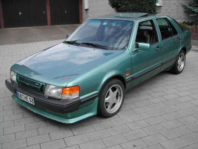

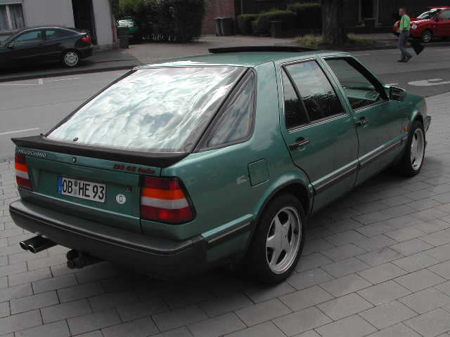

hier habe ich noch 2 Heumschmid-Fotos mit den Felgen aus meinem Fundus:
Ich finde beim 9000er sehen sie gar nicht mal so schlecht aus.
