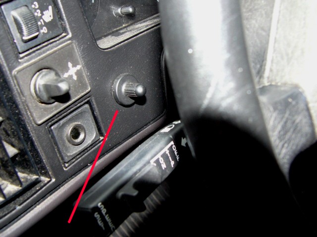

also neben dem verstellnupsi für den linken außenspiegel ist gar nichts. nie gewesen. darüber war bei manchen US-ausführungen der drehregler für die sitzheizung, bei den deutschen modellen ab einem bestimmten zeitpunkt der für die scheinwerferverstellung. von einem black panel beim 901 habe ich noch nie was gehört... :confused:
Hier das versprochene Bild des von mir genannte Drehknopfes für das Dimmen aller Anzeigen außerhalb der Armaturen DZM/Uhr, Tacho, Treibstoff/Kühlwasser.
Haben m.W. nur die US/CA-Ausführungen.
DanSaab
DanSaab
Stimmt.
Wobei sich mir der Sinn diese "features" nie erschlossen hat.
DanSaab
okee, merci. wieder was gelernt. und wieder mal muss man sich klaus anschließen: der sinn dieses dimmers geht ziemlich gegen null, gell? :rolleyes:
Es sei denn, du willst es dir im Handschuhfach so richtig gemütlich machen :biggrin: oder im Aschenbecher... :cool:
Naja, da war halt gerade noch ein Poti und ein Drehknopf über...also haben sie es eingebaut...
Stimmt. Wobei sich mir der Sinn diese "features" nie erschlossen hat.
Vielleicht längere Haltbarkeit des "Tachodimmers", wenn man die Last aufteilt. Die frühen Dimmer im 900 waren ja mit so einem Keramikkörper und nicht gerade sehr haltbar. Mittlerweile findet man auch in alten 900ern nur noch die modernere Kunststoff-Variante; als Ersatzteil gibt es nur noch diese.
Juchu, 3mal Keramikdimmer....Hardy Du machst mich immer wieder froh! :smile:
DanSaab
Kann ich bestätigen.
Diesen Drehknopf hat der US Sedan, der jetzt bei mir auf dem Hof steht auch...
