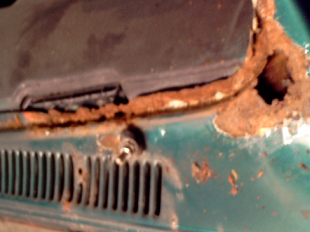

Hallo 96er Enthusiasten,
ich bin gerade dabei meinen 96er Bj. 78 zu restaurieren.
Nachdem die Bodengruppe im Bereich der A- Säule nun aus 2mm Stahl "made in germany" besteht,
bin ich nun beim Frontscheibenbereich angelangt.
Mich würde dringenst interessieren, ob bei meinem Modell im Scheibenrahmen Ablauflöcher existieren.
Nun würdet ihr sagen: Scheibe raus und sieh doch selbst nach!
Darauf würde ich antworten: Scheibe ist längst raus, aber nun fängt das Dilemma an.
Denn die Überreste des noch vorhandenen Scheibenrahmens bestehen eigentlich nur noch aus Löchern.
Wo man auch hinschaut: Es reiht sich Loch an Loch.
Dort wo meiner Einschätzung nach Ablauflöcher sein könnten ( also in den beiden unteren Eckendes Rahmens ) befinden sich zwei ca 12 cm lange Stellen mit: Nichts!!!!
Bei sarkastischer Betrachtungsweise könnte man auch sagen: Die beiden Scheibenrahmenlöcher sind 12 cm lang und leiten das Wasser serienmäßig in den Innenraum!?
Meine Frage also: Gibt es welche?
Wenn ja: WOOOOOOOOOOO?
Also ich bräuchte sogar eine ziemlich exakte Position in cm ausgedrückt von einem Meßpunkt aus, den es noch zu definieren gilt.
Für sachdienliche Hinweise wäre ich euch wirklich dankbar.

Keine Ablauflöcher am Scheibenrahmen!
Erik hat recht. Wozu auch? Wenn die Scheibe vorschriftsmäßig eingesetzt und abgedichtet ist, kann es dort kein Wasser geben.
Bei meinem 96er, den ich 1981 neu gekauft hatte, war allerdings die Scheibe nur mit der Gummidichtung eingesetzt, was bei Regen regelmäßig zu Wasserpfützen im rechten vorderen Fußraum führte. Die Ursache war schnell gefunden und eine unter die Scheibendichtung gespritzte Kartusche Teroson brachte ewige Trockenheit.
Wahrscheinlich war am Produktionstag meines 96er in Uusikaupunki gerade Jahrmarkt oder Muttertag. Die dort produzierten 96er hatten ja den Ruf grausamen Pfusches.
Gruß, DanSaab

Ja, volle Zustimmung auch von mir, denn meiner ist auch aus dieser Fertigung und da wurde wohl gerade Geburtstag oder sowas in der Richtung gefeiert, als die Karre gebastelt wurde :eek:.
Gruß, Detlef
Das Problem ist oft die Kunststoff-Zierleiste in der Gummidichtung - die hält den Gummi in Spannung so dass er rundum anliegt. Fehlt diese (hab ich schon oft gesehen) oder hat man eine "von der Stange" eingebaut, läuft das Wasser von oben zwischen Scheibe und Gummi, und fängt unten in den Ecken an zu fressen.

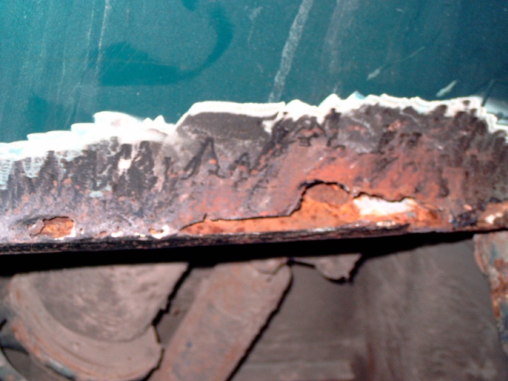

Bisher habe ich besagte Bodengruppe außer dem Benzinleitungskanal nur gepunktet.
Ist es sinnvoll, das Stehblech im Fussraum nit einer durchgehenden Naht zuzuschweisssen oder nicht? Oder einfach Stehblech / Anschluss Bodenblech mit Karosseriemasse dicht machen?
Allgemein gefragt: Wo ist es sinnvoll, in Bodengruppenbereich eine Naht zu setzen? Wo nur zu punkten?
Bei der Antwort ist eines zu bedenken: Ich habe die Bodenbleche mit Anschluss auf der Höhe der Fahrersitze von INNEN aus geschweisst, nach vorne in der Höhe der A- Säule allerdings, ist es unten angepunktet. Und die Blechstärke beträgt 2mm!! Das geht, das Blech hat keine Spannung.
( Ähm, wie schon gesagt es handelt sich um MEINEN 96er, eben nicht mehr original, mir auch egal)
So, das war es erstmal, jetzt bin ich auf die Reaktionen gespannt.

Zum Thema Durchschweien vs. Punkten: An tragenden Teilen wie z.B. Schweller darf nur gepunktet werden!
An nicht tragenden Teilen darf man auch durchschweißen. Ich müßte mal nachschauen, wie das beim 96er da unten im Fußraum ist, aber ich meine, da wäre auch nur gepunktet plus Dichtmasse.

am Boden ist Durchschweißen in soweit gestattet, wenn es kein tragendes Teil ist.
Aus diesem Grund hatte ich mal nach Fotos gefragt, damit ich seh, was Du wie gemacht hast.

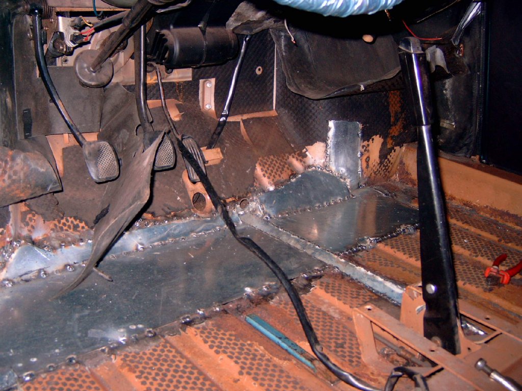

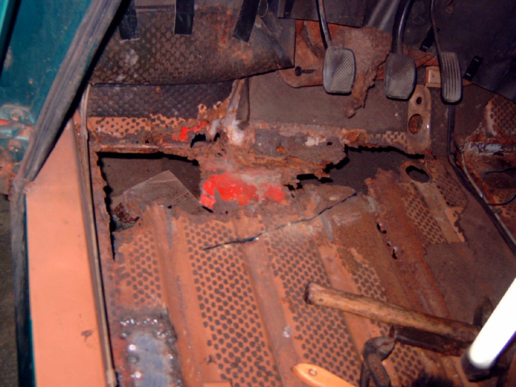

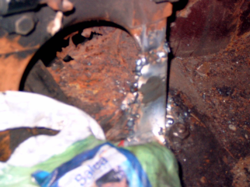

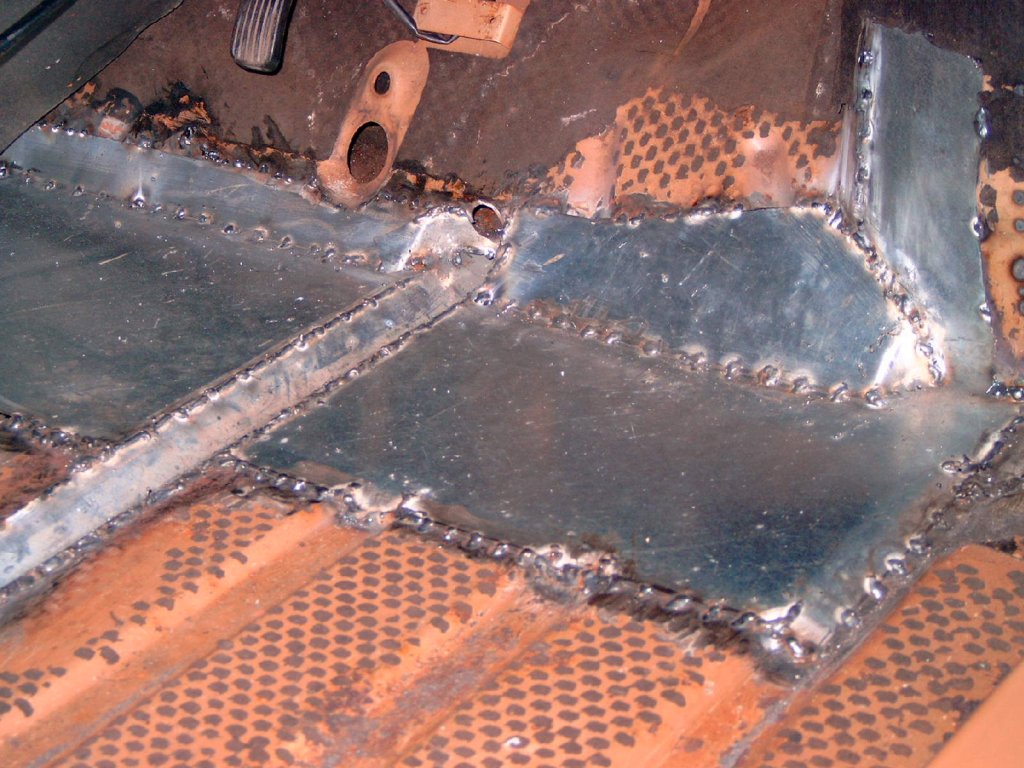

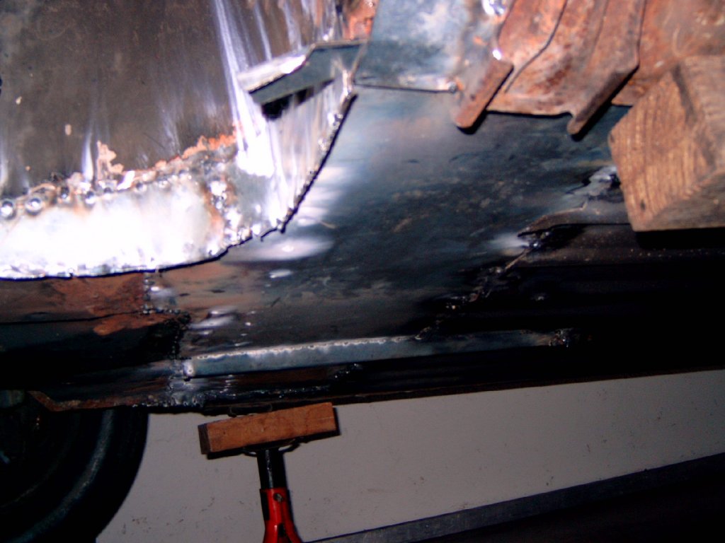

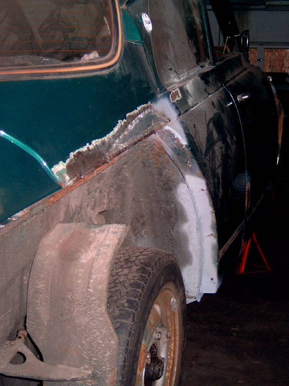

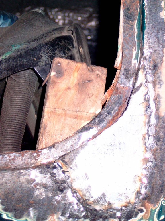

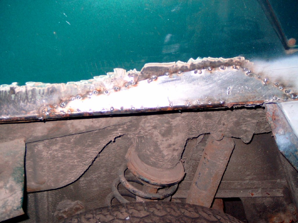

Vollzugsmeldung
Sooooo,
ich wollte jetzt mal etwas später die angesprochene Vollzugsmeldung abgeben.
Nach dem Stress musste ich erst mal Abstand und Erholung suchen, was ja auch nachvollziehbar ist.
Also besucht hat mich an diesem Wochenende keiner, was ich auch nicht wirklich erwartet hatte. Bei der kurzen Frist.
Insofern konnte ich mir auch das Suppe kochen sparen.
Das Ei ist nun fertig durchgeschweisst und ich habe was hinzugelernt.
Dies bezieht sich hauptsächlich auf den Scheibenrahmen, denn da kommt es darauf an WO!!!!!!!!! man die Punkte hinsetzt!
Wer das machen will (muss) der sollte immer Im Hinterkopf behalten, das er die Schweisspunkte auch noch beflexen muss und das ist in der Rahmensenke schwierig.
Gespachtelt hab ich bis heute noch nix, wie gesagt...erst mal Abstand halten...und so steht das Ei nun zerfläddert in der Garage mit lauter Grundierung besprüht, aber wenigstens schon mal das.
Hier noch ein paar Bilder für die, die es interressiert.
grüße
amadeus
Ps: Danke Detlef, du hattest mich noch gut motiviert.

Hallo Amadeus!
Respekt, daß du dich da rantraust. Ich glaube, ich würde mir bei so einem Karosseriezustand die Mühe nicht machen, sondern lieber eine gute Karosse aus Schweden holen, falls sich hier in Deutschland nix findet.
Die sind dann zwar auch nicht rostfrei, aber dein 96er sieht ja schon ziemlich korodiert aus. :rolleyes:
An deiner Stelle hätte ich das Ding komplett zerlegt und erstmal zum Sandstrahlen weggegeben. Dann zusammenkehren, schauen was übrigbleibt und ggf. dann aufs rostfreie Blech die Reperaturbleche gesetzt.
Naja, auf jeden Fall bin ich gespannt, wie das Ergebnis am Ende aussieht! :smile:
Ich wünsche weiterhin viel Spaß(?) und gutes Gelingen!

ganz im Ernst, meinst du das ist die Mühe wert?
Ich dachte meiner wäre schlimm gewsesen, aber das hier ist ja unglaublich!
Mit den Löchern im Fußraum .... da muss ja ewig Wasser drin gestanden haben.
Ist dir das nicht vielleicht 3 Monate sparen + 1000 Euro oder so für eine bessere Basis wert?
