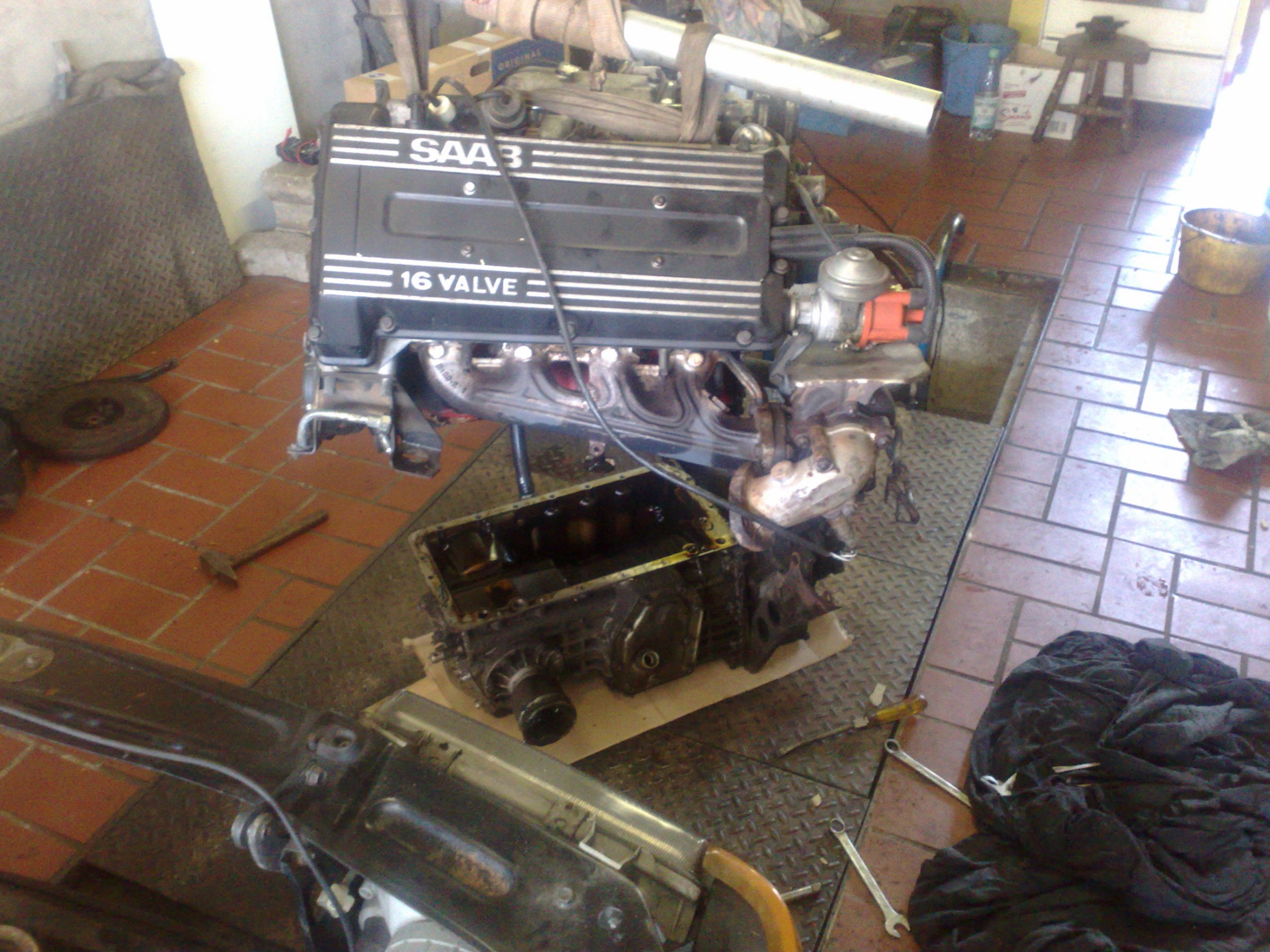

[ATTACH=full]92993[/ATTACH]
...ist das ein Ren?
