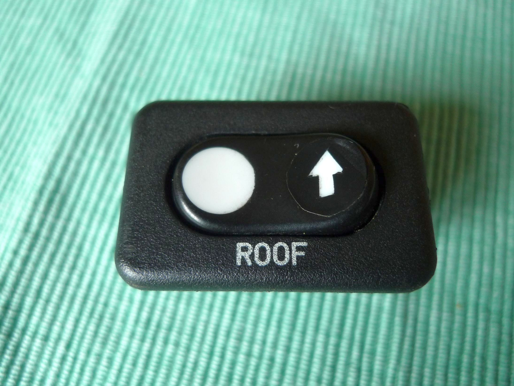

Ich gebe zu, es ist ein Luxusproblem aber es ist halt unschön wenn die Symbole langsam verschwinden oder irgendwann ganz weg sind. Bei meinem CV betrifft das den Roof-Schalter, der wie mir scheint identisch ist mit dem Schiebedachschalter aus dem CC bis auf zwei Punkte: Die Aufschrift Roof fehlt (ist weiter nicht störend) und der Pin 5 ist nicht belegt, der beim CV für das Birnchen ist. Anders gesagt, der ESD-Schalter ist unbeleuchtet (?).

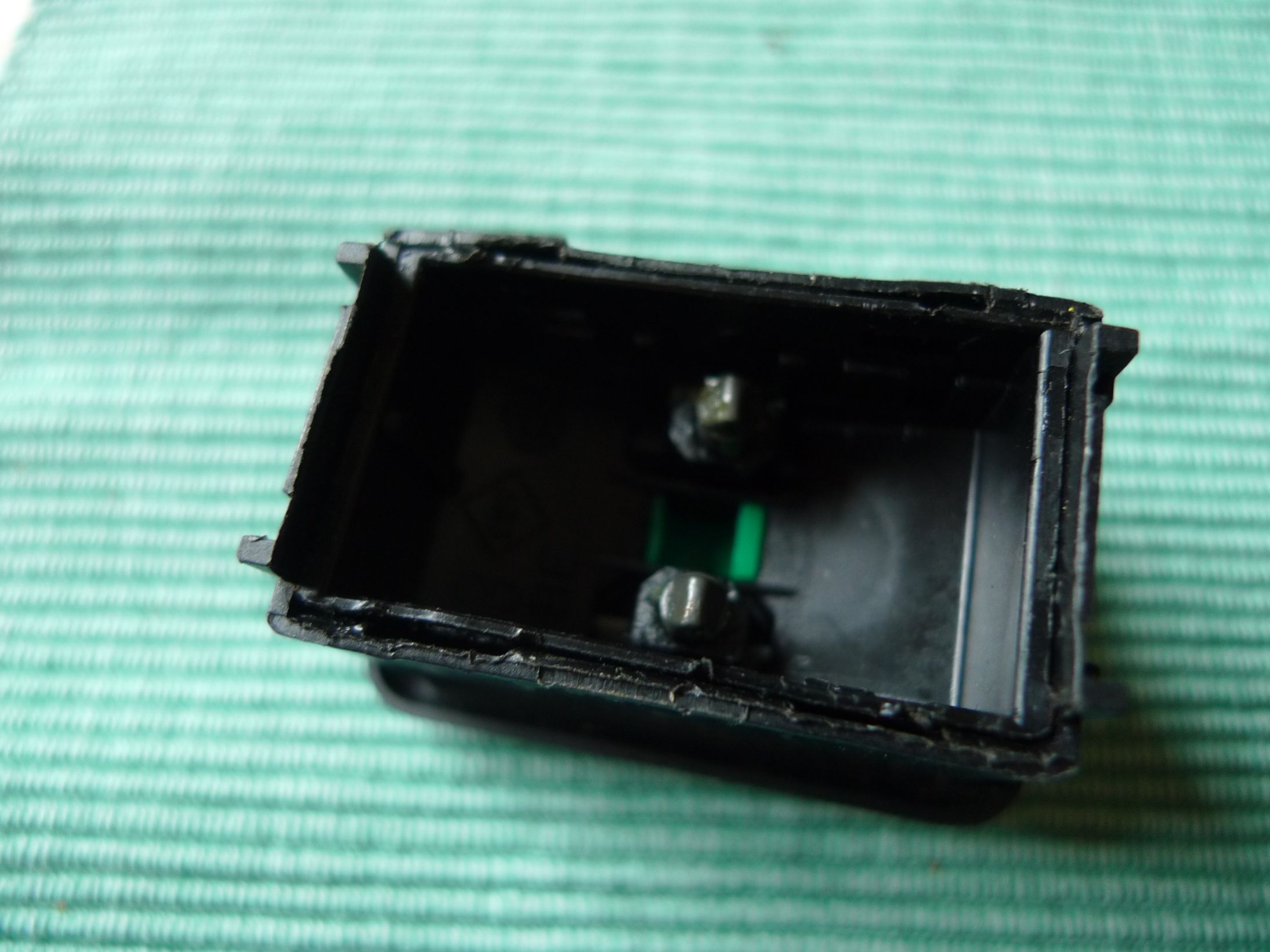

Die Lösung in 23 funktioniert bei diesem Schalter leider nicht, ich bring jedenfalls die Wippe nicht aus dem Schalter raus. Den Schalter selbst kann ich von der Unterseite her zerlegen und komm dann an die Kontakte. Aber an die Wippe komm ich nicht, weil das eigentliche Schaltergehäuse steckt in einem weiteren äußeren Gehäuse mit dem Blendrahmen und der Roof-Aufschrift. Die beiden lassen sich leider für mich nicht zerstörungsfrei trennen.
Hier mal Bilder:
Originalschalter vom 900 CV, an dem ich mich mal versucht habe mit Folie. Das eigentliche Schaltergehäuse (wie beim ESD ganz unten) steckt in dem äußeren Gehäuse und lässt sich nicht daraus ausbauen.
ESD-Schalter (900 CC ?), noch so lala, hab ich nachgebessert mit Edding, ist leider nicht besonders haltbar. Funktioniert im CV, aber ohne Beleuchtung.
ESD-Schalter (9000er ?) zum Einbauen in ein weiteres Gehäuse. Wenn man von hier die Wippe in den originalen einbauen könnte ...

Geöffnet krieg ich Ihn, von unten, aber dann ist Gehäuse in Gehäuse, da komm ich nicht mehr weiter an die Wippe. Meine Versuche kannst Du erkennen. Man kommt nicht an die Nasen des eigentlichen Schalters, die ganz oben im Blendengehäuse eingerastet sind.

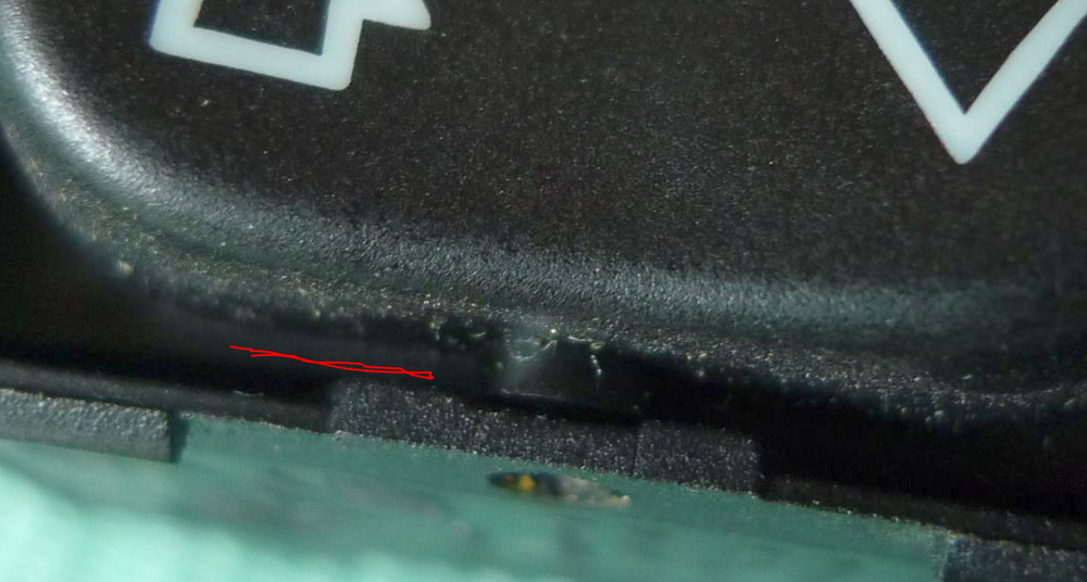

Wenn du auf beiden Seiten hier mit einem dünnen breiten Hebel ansetzt, läßt sich die Wippe aus dem Schalter zerstörungsfrei heraushebeln:upload_2017-7-25_14-20-42.thumb.png.c9734cb9bd47f462735a1f9b23734f76.png
Wenn du auf beiden Seiten hier mit einem dünnen breiten Hebel ansetzt, läßt sich die Wippe aus dem Schalter zerstörungsfrei heraushebeln:[ATTACH=full]132141[/ATTACH]

... So meinte ich: http://www.saab-cars.de/attachments/upload_2017-7-25_14-20-42-png.132141/

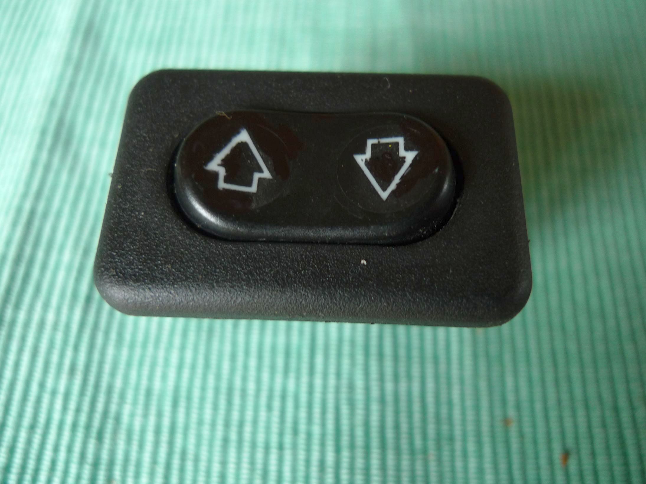

Das mit dem Raushebeln geht problemlos bei Schaltern, die nicht in einem weiteren Gehäuse eingeclipst sind (wie beim dritten Schalter in meinen Bildern). Beim Roof- und ESD-Schalter leider nicht, schau meine Bilder an und Du wirst es verstehen.
Stimmt, da ist der Spalt schmaler und der Pin nicht so gut sichtbar - das Prinzip doch aber das selbe. Ich denke, auch da sollte man die Wippe mit einem Frühstücksmesser o.ä. rausgehebelt bekommen?
Nein, die Wippen sind rechteckig wie in Bild 3 bei meinen Bildern und nicht oval. Bin mir aber nicht zu 100% sicher, ob es in den "alten" Schalter genau so ist, ich krieg das ja nicht auseinander. Hilft aber nichts, selbst wenn ich die alte Wippe rausbrächte, die "neue" aus dem Schalter 3 krieg ich genau deshalb so nicht rein in das Gehäuse aus Bild1.

Die Wippen sind alle oval! Bei allen Schaltern. Beim 9k gibt es solche Wippen auch für die hinteren Fenster an der jeweiligen Türen. Die Unterschiede liegen in der inneren Beschaltung, aber das ist ja nicht Dein Problem.

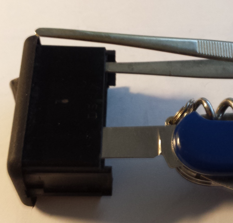

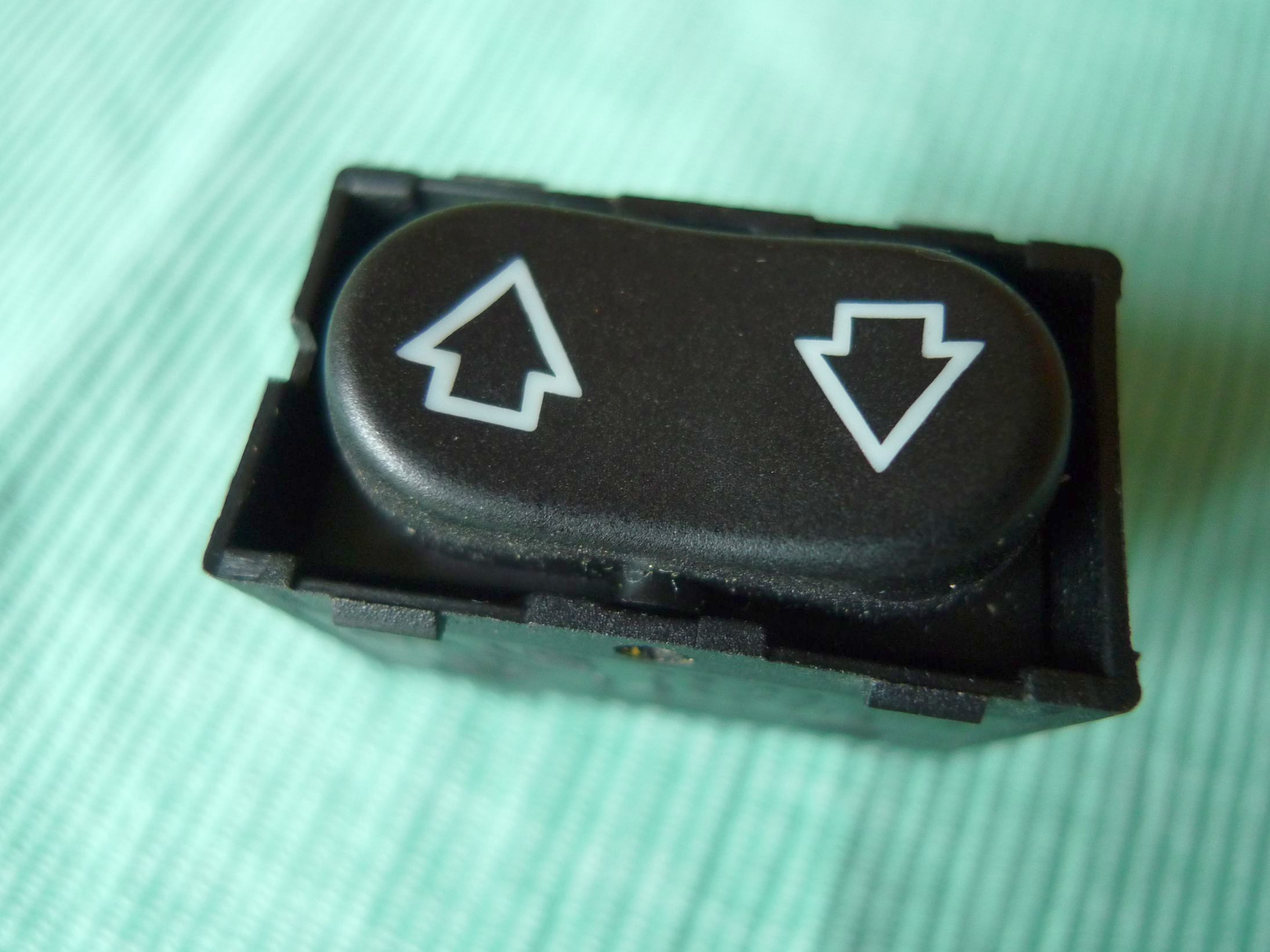

Ich habe gerade probeweise einen Roof-Schalter mit 'Gehäuse im Gehäuse' zerstörungsfrei zerlegt.
upload_2017-7-25_15-50-51.png.7de3c61e9cc0e7abee087003ce315989.png upload_2017-7-25_15-51-11.png.6b6641c4d5149cc8674a52e30ac7c21d.png
:confused: ?? Die sehen auf allen drei Bildern rund-oval aus...
[ATTACH=full]132147[/ATTACH]
Und da ist dann auch wieder die Stelle fürs Frühstücksmesser... :smile:
[ATTACH=full]132147[/ATTACH] [ATTACH=full]132148[/ATTACH]
Toll:top:, aber ist die Wippe in der Basis nicht rechteckig und geht deshalb ohne die Gehäusezerlegung nach oben nicht raus, erst danach?
Aber wie hast Du das geschafft, die vier Nasen am inneren Gehäuse zu entriegeln?

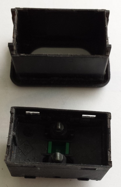

Richtig, man muß die beiden Gehäuse trennen, dann hat man die ovale Wippe in ihrem rechteckigen Gehäuse freigelegt.
Zum Entriegeln der Nasen: Ich würde mich nie mit 4 Leuten gleichzeitig anlegen. Einer nach dem anderen, dann klappt es auch mit den Nasen. Man muß nur sicherstellen, daß jede 'ausgeschaltete' Nase nicht wieder mitspielt.:rolleyes:
Ich glaube jetzt, saab-wisher meinte mit "rechteckig" nicht das Gehäuse, sondern eine Art (rechteckige) Grundpaltte an der Unterseite der Wippe, die verhindert dass man diese durch das Gehäuse nach oben heraushebeln kann, sondern man sie deswegen nur nach hinten herausnehmen kann... Richtig verstanden?
Fast ... Du kannst die ovale Wippe mit der rechteckigen Grundplatte aus dem Schalter nach oben problemlos raushebel, wenn Du den Schalter ohne das zweite, äußere Gehäuse in der Hand hältst. Die beiden Gehäuse zu trennen, ist die Kunst, die herrB beherrscht, ich aber noch nicht.

Ein gewisser Hang zur Grobmotorik ist auch hilfreich. Mit etwas Kraftaufwand habe ich von oben (Schaltwippen) gedrückt. Die Innereien hatte ich entfernt, dann ist das Innengehäuse nicht so störrisch.
So hab die Teile nun auseinander. Zerstörungsfrei ist aber ein gnädiges Wort für diese Aktion:redface:. Ich sag mal lieber mit leichten Kollateralschäden. Aber es wird funktionieren. Danke an herr b.:top:
edit: Weil ich gerade den jüngsten Beitrag von herr b. sehe, ich habe die Nasen mit dünnen Blechstreifen gesichert.

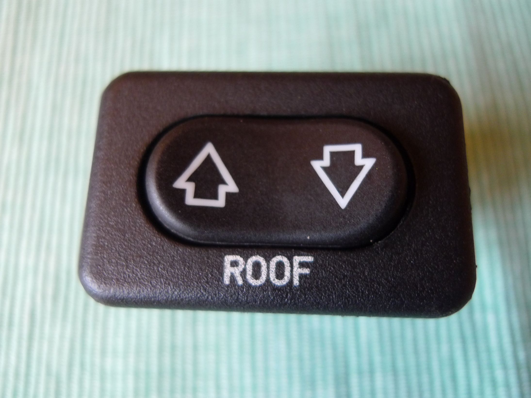

Ich habe mir jetzt überlegt, dass ich das kpl. neuere Schaltergehäuse mit der besseren Wippe in das alte ROOF-Gehäuse einklipsen und den Schalterboden mit den Kontakten und dem Lämpchen nehme ich aus dem originalen alten Schalter.
So hat geklappt und schon probiert, alles gut, Beleuchtung funktioniert auch. Zu beachten beim Einklipsen ist, dass die Pins 5-8 auf der Seite der Schalterbeschriftung und in Richtung ROOF angeordnet sind, sonst steht nachher der ROOF-Schriftzug auf dem Kopf.
Sieht wieder richtig gut aus und die Symbole sind nun für die "Ewigkeit":smile:
