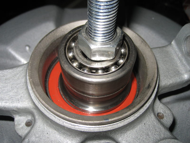

Radlagertausch beim Saab 900/1
Vordere Radlager sind beim Saab 900/1 in die Nabe eingepresst !
Zum Einpressen eines neuen Radlagers benötigt man Spezialwerkzeuge, sogenannte Stempel, (das alte Lager könnte man theoretisch zerstörerisch herausschlagen) und eine Presse, alternativ einen Riesenschraubstock.
4 verschiedene Stempel (vorzugsweise aus Dural o.Ä. gedreht) braucht man, mit denen jeweils der Aussen-und Innenring des Doppelrillenkugellagers beim Einpressen abgestützt werden muss; ohne solches Hilfswerkzeug zerstört man beim Einpressen das neue Lager unweigerlich !

Das müsste doch beim Saab auch gehen, oder braucht man tatsächlich die Spezialstempel?
Ein super passender 'Spezialstempel' ist der Außenring eines alten Radlagers, welchen man am Schleifbock im Durchmesser um einen guten Zehnel mm verjüngt hat.
Da das Lager beim Zusammenbau nur außen eingepreßt wird, darf natürlich keinerlei Kraft über den Innenring gehen (wenn ein Lager gleichzeitig auf die Welle und in den Sitz gepreßt wird, ist dies natürlich völlig anders!), so daß hiermit auch kräfteseitig alles völlig im grünen Bereich ist.
Das einzige, was außer dem Vermeiden des Verkantens beim lagereinbau wirklich zu beachten ist, ist, daß man schlicht keine Kraft über das Lager selbst (Kugeln, Rollen) übertragen darf. Wer sich daran hält, bekommt jedes Lager sauber rein. Wer nicht, keins ...

1. Ein super passender 'Spezialstempel' ist der Außenring eines alten Radlagers, welchen man am Schleifbock im Durchmesser um einen guten Zehnel mm verjüngt hat.
Bedenke: Nicht alle Bastler haben so einen Schleifbock, die Geduld und das Knowhow, mit dem sie "den gehärteten Außenring eines alten Radlagers rundrum um einen guten Zehnel mm verjüngen können"..., und:
Vergiss nicht, dass auch der Innenring vom Radlager beim Einpressen der Radnabe mit Antriebsgelenkaufnahme abgestützt werden muss !
Never! Denn die Welle ist nicht mit im Spiel, sondern liegt irgendwo 2 Meter weiter. Folglich ist der Innenring lastfrei und die beim Einpressen wirkende Kraft DARF somit NUR und AUSSCHLIESSLICH über den Außenring geleitet werden. Jeder Kraft, welche auf den Innenring gelenkt werden würde, würde wiederum ihrerseits über das Lager selbst (Kugel / Rollen) auf den Außenring gelenkt werden. Und eben dies darf (siehe Dein Zitat meines Textes weiter oben) eben NICHT passieren.
die Welle ist nicht mit im Spiel, sondern liegt irgendwo 2 Meter weiter. :confused::confused::confused: Folglich ist der Innenring lastfrei und die beim Einpressen wirkende Kraft DARF somit NUR und AUSSCHLIESSLICH über den Außenring geleitet werden. Jeder Kraft, welche auf den Innenring gelenkt werden würde, würde wiederum ihrerseits über das Lager selbst (Kugel / Rollen) auf den Außenring gelenkt werden. Und eben dies darf (siehe Dein Zitat meines Textes weiter oben) eben NICHT passieren.
Deine Welle wird also nicht in den neuen Naben-Lagerinnenring eingepresst, Du fährst demnach ohne Welle weiter, interessante Variante... :biggrin::biggrin::biggrin: :confused::confused::confused:

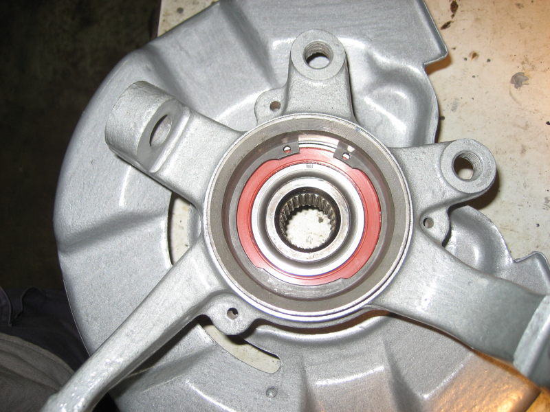

Mann lege den von Gerd so schön bebilderten Achsschenkel nach Mutterns Keksebacken in den 130Grad heißen Backofen (voher schon einen Sprengring einlegen)
48Std vorher hat Mann das Radlager neben die Linie in die Kühltruhe gelegt.
Den fertig gebackenen Achsschenkel flugs in die Werkstatt und das eisige Radlager mit einem zarten KlingGlöckchenKlingeLingeLing in den selbigen fallen lassen.
Da braucht Mann nix pressen.

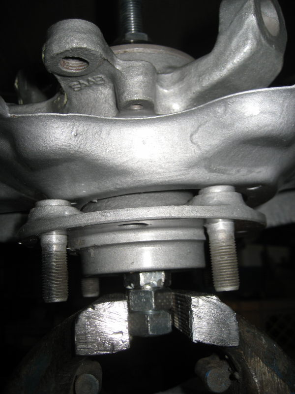

Die ebenso schön bebilderte Radnabe (auch gekühlt, das Radlager ist inzwischen wieder warm)
kann Mann nun mit einer zbw 16er Gewindestange nebst Muttern (nicht die vom Kekse backen), einer Hälfte InnenRing altes Lager und dicker Unterlegscheibe oder wie auf meinem Bild ein altes stabiles Kugellager ohne Belastung des neuen Lagers zusammenziehen.

Jedenfalls hat der Gerd recht, daß die Nabe von "außen" durch den Innenring des neuen Lagers gepresst wird und somit der Innenring abgestützt werden muß. Die Antriebswelle wird erst später durch die Nabe gesteckt.Man braucht daher auch einen passenden Stützring für den Lagerinnenring.
Theorie und Praxis halt, aber kein Grund für vorausgegangene Überheblichkeiten. Der Teufel steckt im Detail.
Das Lager hat zwei Innenringe, sollte also demzufolge ein Schrägrollen- oder ein Schrägkugellager in O-Anordnung sein. Durch Anziehen der Sicherungsmutter mit ca. 300 Nm stellt sich dann das Lagerspiel ein - die beiden Innenringe berühren sich nicht. Eine über den einen Innenring eingeleitete Kraft geht damit immer über die Laufflächen, auch wenn der gegenüberliegende Innenring gestützt wird.

Den alten Ring setzt man natürlich erst an, wenn das Lager bündig zur Oberkante eingedrücktr ist. Vorher wäre die Gefahr des Wegrutschens viel zu groß. Man muß halt 'nur' aufpassen, daß man zu keinem Zeitpunkt auf den Innenring drückt.
Ich verstehe gar nicht, warum immer so viel Gewese um Spezialdorne und was weiß ich immer gemacht wird. Sicherlich gibt es einige Stellen, an denen sie die Arbeit erleichtern und dem Tätigen ein paar Sekunden des Nachdenkens ersparen und so halt auch vor einigen möglichen Fehlern schützen. Und es gibt sicher auch einige Stellen, an denen man sich etwas Nachbauen muß (vom Kupplungsring in 2 min bis zum deutlich aufwendigeren Ausdrückhebel für selbige). Aber zumindest in 90% der Fälle reichen ein paar Gramm gesunder Menschenverstand und das olbigatorische 'Klötzchen-Arsenal' einer halbwegs sortierten Hobbywerkstatt dann doch aus. Zumindest ging es mir persönlich in den letzten 25 Jahren so ...
Abgesehen von dem anderen Problem: Wie presst man dann das erste Lager aus, welches der Gewinnung des Lagerrings dient?
Variante a): Mal bei den Kumpels schauen, wer noch ein altes Lager hat (bei mir z.B. fliegt so etwas erst dann weg, wenn ich schon mind. 2-3 Innen- und Außenringe entsprechenden Duchmessers in der Kiste liegen habe)
Variante b): Irgend ein Metall-Klotz, welcher in der Diagonale unter dem Außendurchmesser liegt, in der Kantenlänge aber überdem Innendurchmesser; wahlweise entsprechendes Rundmaterial in diesem Bereich (wo eine Presse, dort auch im allg. solche 'Universamstempel'), und dann eben auch munter über der Innenring drücken. Hiernach wird das Lager zur 'Ringgewinnung' ja ohnehin zerlegt.

Mit 'Nabe' meinst Du die 91 04 159. Es ging aber ersteinmal um das Eindrücken des Lagers in den Achsschenkel und den dafür notwendigen 'Stempel' bzw. die hierbei vorherrschenden Kraftverläufe. Zumindest hatte ich es so (fehl?)interpretiert. Frank hatte Dich offenbar im Gegensatz zu mir hier gleich verstanden:
Ich kann mich aber auch nicht entsinnen, hiermit irgendwelche wie auch immer gearteten Probleme gehabt zu haben. Ohne es schwören zu können, vermute ich mal, daß ich die Radnaben jeweils frisch gefrostet verbaut haben werde. Erwärmt habe ich die Achsschenkel-Radlager-Kombi m.E.n. jedoch nicht.
