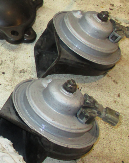

Dezember 31, 200816 j Die "Hupen-Hörner" sind dafür prädestiniert, dass mit dem Alter, greade in den Jahreszeiten, in denen es kalt und nass ist und auch gelegentlich etwas Salz auf den Strassen liegt, die Membrane anrostet. Falls du "plus+" Strom am Horn hast (Masse kommt über die Verschraubung),sie aber dennoch kein Laut vor sich gibt, versuche mal dies: Beide Hörner ausbauen...geht ja relativ gut! Beide sind auf der rechten Fahrzeugseite. Das Tieftonhorn ist etwa unter dem rechten Scheinwerfer am Kühlerrahmen angeschraubt. Das Hochtonhorn ist rechts oben, oberhalb vom Scheibenduschwasserbehälter resp. hinter dem rechten Blinker angebracht. Wenn beide Hörner ausgebaut, diese mal einfach so richtig mit Rostlöser auffüllen, ev. vielleicht vorgängig schon mal etwas auf den Werkbank klopfen, dass sich die Membrane da scho löst...man weiss ja nie. Rostlöser einwirken lassen, klopfen, Rostlöser, klopfen,probieren und so weiter...

September 16, 20204 j Die "Hupen-Hörner" sind dafür prädestiniert, dass mit dem Alter, greade in den Jahreszeiten, in denen es kalt und nass ist und auch gelegentlich etwas Salz auf den Strassen liegt, die Membrane anrostet. ... Wenn beide Hörner ausgebaut, diese mal einfach so richtig mit Rostlöser auffüllen, ev. vielleicht vorgängig schon mal etwas auf den Werkbank klopfen, dass sich die Membrane da scho löst...man weiss ja nie. Rostlöser einwirken lassen, klopfen, Rostlöser, klopfen,probieren und so weiter... Hat noch jemand andere Ideen, um eine Hupe zu reparieren, bspw. auseinanderbauen, o.ä.? Mein Tiefton Horn gibt nur noch ein krächzen von sich Ausklopfen habe ich schon versucht ...
September 16, 20204 j Hat noch jemand andere Ideen, um eine Hupe zu reparieren, bspw. auseinanderbauen, o.ä.? Mein Tiefton Horn gibt nur noch ein krächzen von sich Ausklopfen habe ich schon versucht ... Ersetzen?
September 16, 20204 j Ich repariere ja auch viel und gerne, und rostig kommen sie auch nicht wieder ins Auto - aber daran würde ich mich wohl auch nicht aufhalten.
September 29, 20204 j Ersetzen? Ja, jetzt wo ich denke, dass selbst die Hupen eines 9-5ers noch die gleichen sind, habe ich auch keine Bedenken, diese zu ersetzen. Die Preise von angebotenen 901 Hörner sind ... na ja ...
Oktober 25, 20204 j Hupen aus BMW passen auch - E 38 BJ 95-01 (soweit ich kann erinnern). Ich habe nach FIAMM Teilenr. geschaut. Es war deutlich billiger und passt P&P.
