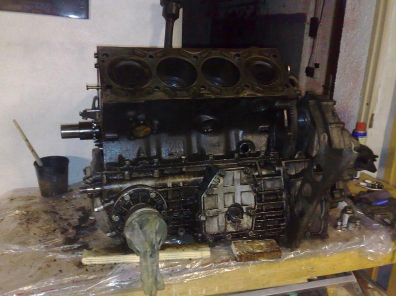

Hallo gemeinde,

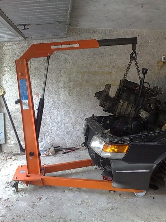

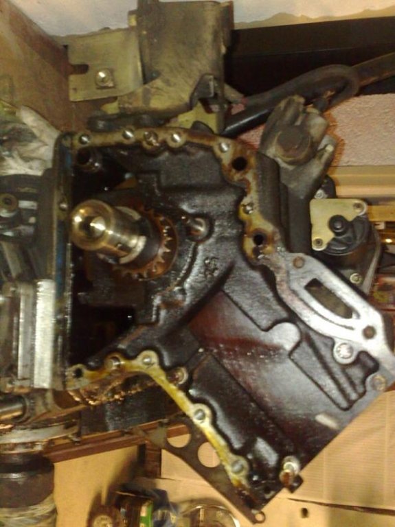

also ob messfehler oder nicht laesst sich nicht mehr klaeren und ist auch unwichtig, habe den motor ausgebaut und dabei einige kleinere und auch groessere baustellen gefunden, auch eine grundreinigung von motor getriebe und motorraum steht nichts mehr im wege :) und war auch dringend noetig.
wie von klaus vorgeschlagen steht der motor nun auf der arbeitsbank und man kommt ueberall muehelos ran, anbei einige bilder.
nochmals vielen dank an alle, werde weiter berichten.
lg, gufy

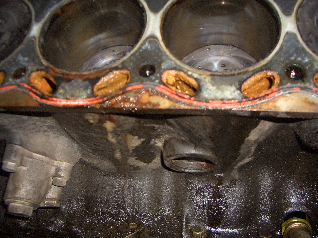

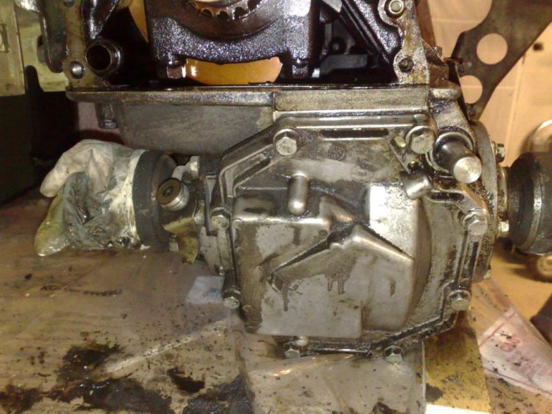

langsam geht es wieder bergauf, habe hier noch ein paar pics fuer euch.
kann mir jemand sagen ob dieses gehaeuse am block zum kuehlwasser ablassen bei flenner zu bekommen ist?
lg, gufy
hi,
lg, gufy
Solange Saab es liefern kann: Ja.

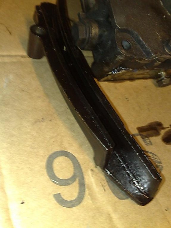

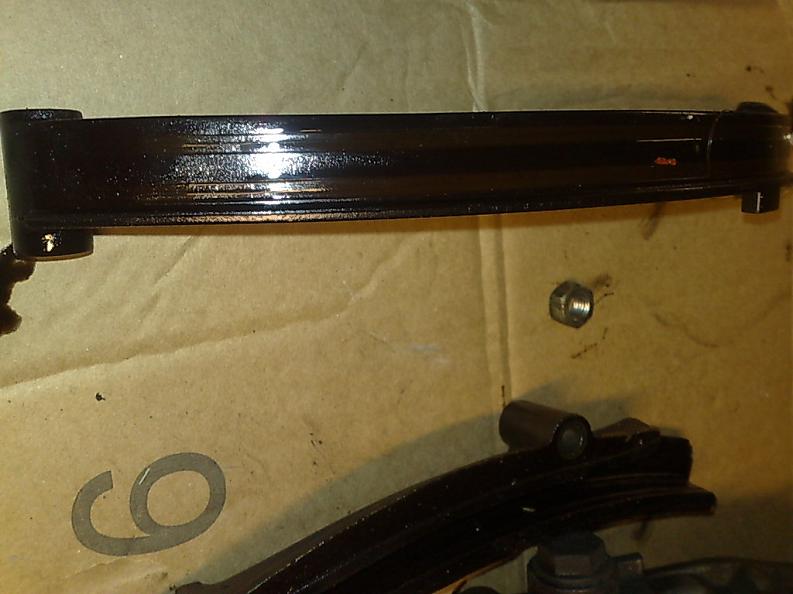

Bei mir steht eine komplette Kettenrevision an ( ´91er B 202i ), und aus den Zeichnungen und Erläuterungen im Bentley schließe ich, daß der Zylinderkopf draufbleiben kann.
Auf dem Bild von Klaus schaut es aber so aus, als müßte der Kopf zum Tausch der Kettenführungs- bzw. Andruckschiene doch ´runter.
Was ist richtig?
Erfahrungen diesbezüglich konnte ich schon vor Jahren zwar sammeln, als ich beim 900 II 2.3 eine Kettenkur gemacht habe; hier war der Kopf aber eh schon unten.
Ansonsten habe ich stets offene Ketten von oben eingezogen ( auf ausdrücklichen Kundenwunsch; waren nicht meine eigenen Fahrzeuge ...).
Du bekommst bei montiertem ZK den Deckel nicht gut ab. Da kommt ja unten vom Getriebe ein Bolzen - es ist einfach zu wenig Platz um das auszufädeln. Irgendwie geht es sicher, der Bolzen lässt sich ja auch rausdrehen - aber Spaß macht das sicher nicht.
Ich weiss nicht, ob man die Druckschiene bei montiertem ZK tauschen kann.
Beim neueren B204 im 9000er geht das....
Vielen Dank für den verlinkten Beitrag!
Motor trenne ich vom Getriebe ja sowieso, da ein anderes, neuwertiges Getriebe ´reinkommt ( siehe hierzu meinen aktuellen Getriebe-Thread ).
Die für mich entscheidende Frage ist, ob ich nach Deckel-Abnahme die Kettenführungen bei montiertem ZK ´rausbekomme.
