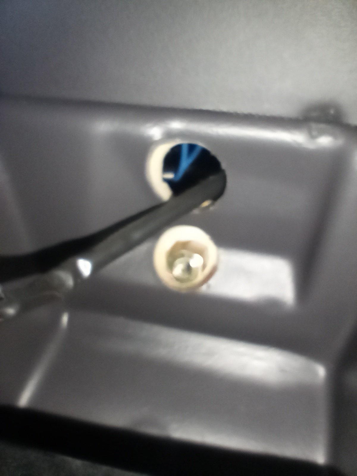

???? Im Armaturenbrett ist ein Loch nach oben direkt zugänglich nach Demontage der Ascherhalterung. Zumindest bei meinen Mj. 93.
Hinter dem Aschereinsatz ist bei jedem 900er die ich kenne das durchgehende Kniebrett und dahinter die Quertraverse.
Nicht hinter; über..

Ich glaube, Helmut meint dieses Loch hier, wo die Beleuchtung für den Aschenbecher rausläuft (Foto).
