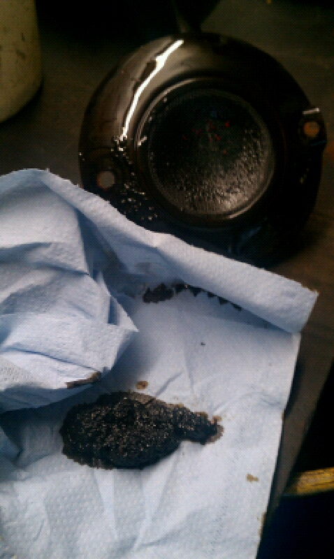

Klar, aber der Vorteil die Őlwanne nicht mehr zu kochen wäre es mir Wert. Im Notfall gibts ja noch den Minikat wie allgemein bekannt. Alternativ kommt ja noch der gleiche Kat in Frage. Aber ich seh mehr Vorteile im alten System. Kőnnte ich mir ja evtl in Edelstahl bauen lassen...
Ich koche jetzt schon > 340 tkm das Öl in der Ölwanne mit meinem 97er CSE (auf LPG). Bisher keine Probleme.
Statt den KAT zu verlegen, lieber das Wechselintervall zwischen 7500 und 10.000 km einhalten.....
Bestens. Macht nicht jeder.So sieht die Őlkohle aus die in der Őlwanne schwimmt. Kennt jemand ne Firma die Hosenrohre bauen wűrde?
