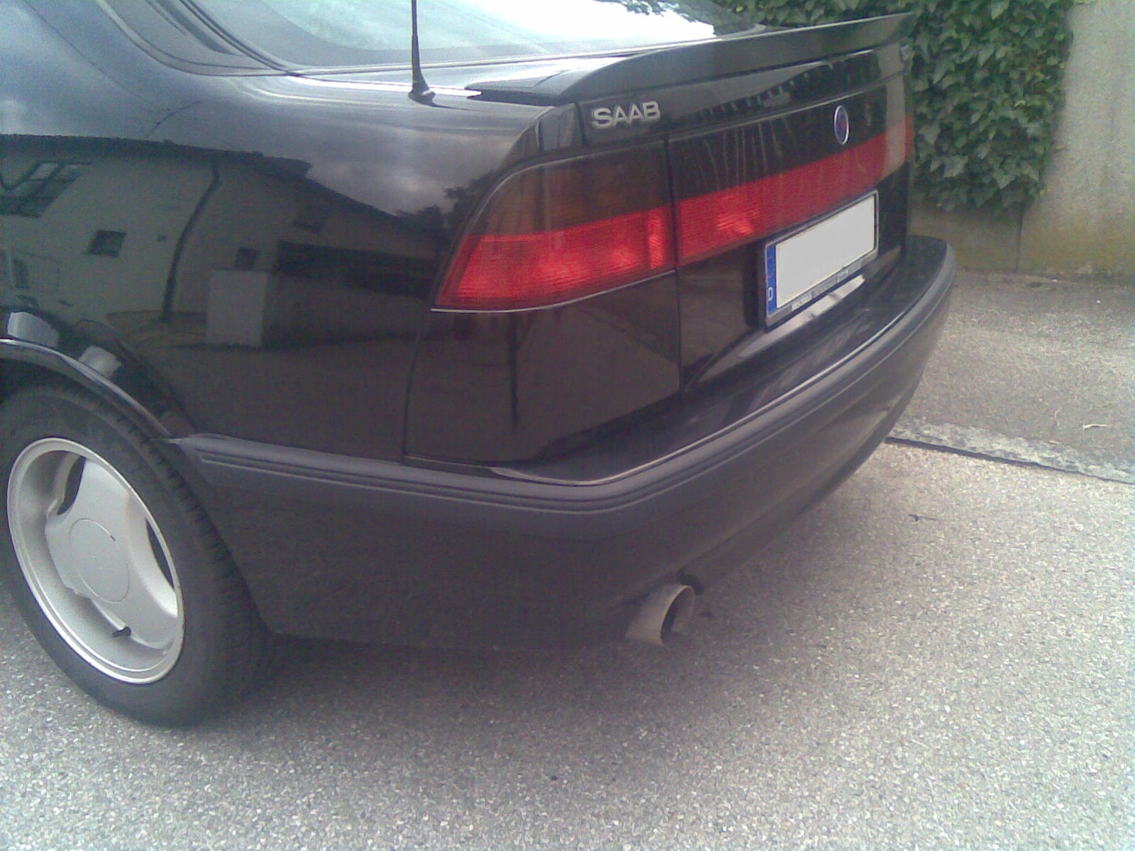

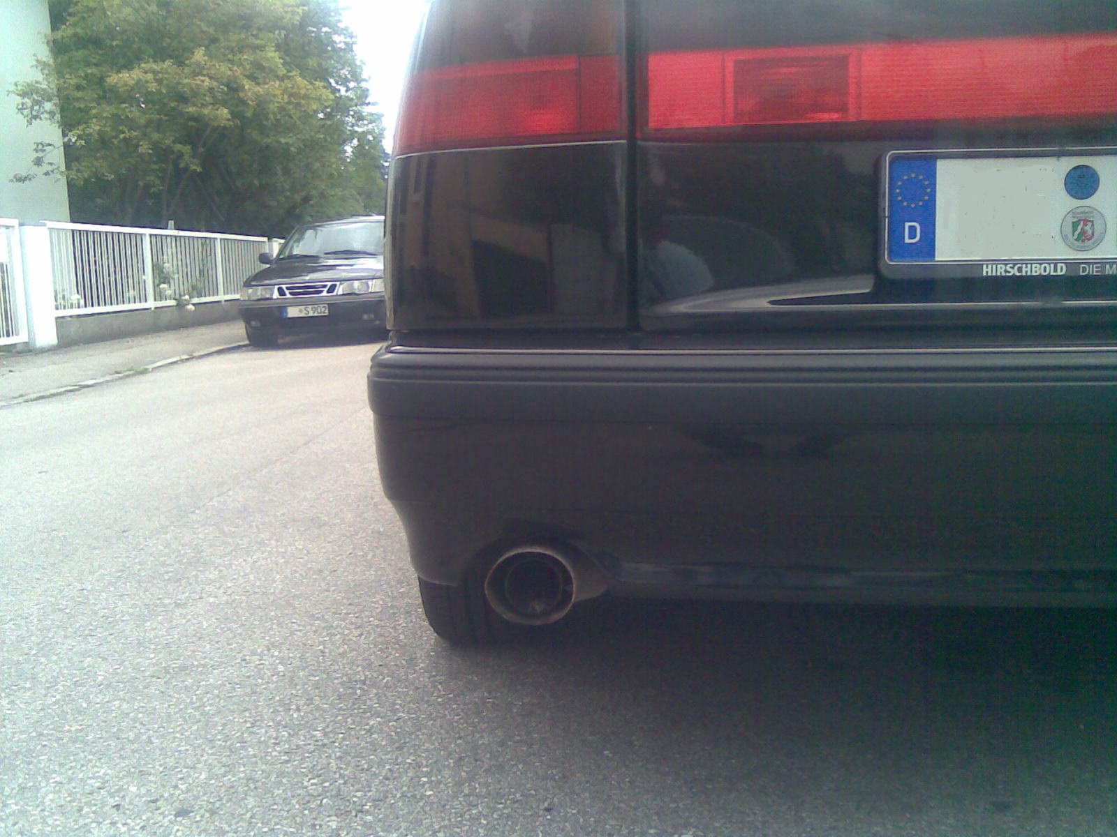

Hier ( besser spät als nie) die versprochenen Bilder vom montierten ESD am Aero.Seit 7 Monaten im Einsatz.

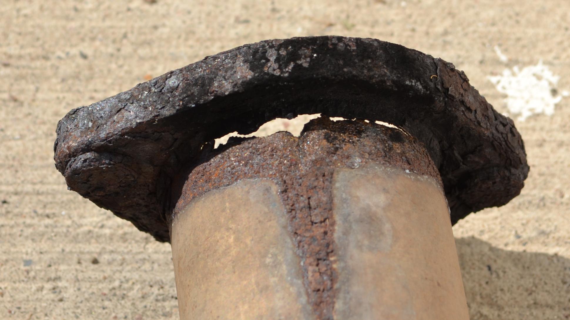

Der ESD der drin war, ist total hin. Das Rohr am Ende war zum Teil schon nicht mehr existent und innen auch schon teilweise zerfallen.
Beim MSD, der damals Grund für den Austausch war, war auch nur der Übergang zwischen Rohr und Schweißnaht zum Flansch weggerostet.
Den Flansch hat mein Onkel neu drangeschweißt und nun wartet der MSD auch auf seinen 2. Einsatz.
Zum Glück habe ich mir damals die beiden ausgebauten Teile mitgenommen :biggrin:

Foto ist zwar vom Flexrohr, aber das Prinzip das selbe.
Ich mach noch eins vom geschweißten MSD, was aber etwas dauern kann.

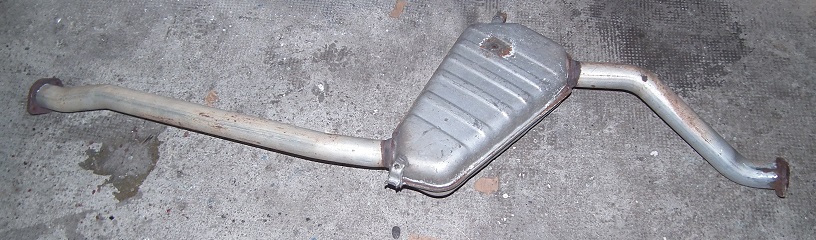

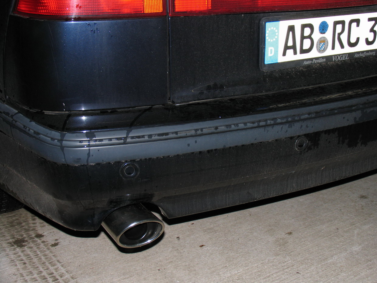

Anbei mal ein Foto vom eingebauten ESD-SAAB-Bosal,

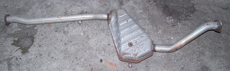

und dem noch bereitliegenden, instandgesetzten MSD ohne Prägung in nicht mehr ganz so guten Zustand.
Du mußt mal Achse & Stabi etwas 'hübschen'. :rolleyes:
nicht nur die :hmpf:
Anbei mal ein Foto vom ... bereitliegenden, instandgesetzten MSD ohne Prägung in nicht mehr ganz so guten Zustand.
da sehen die Rohre noch ganz brauchbar aus, könnte ein paar Monate halten:biggrin:

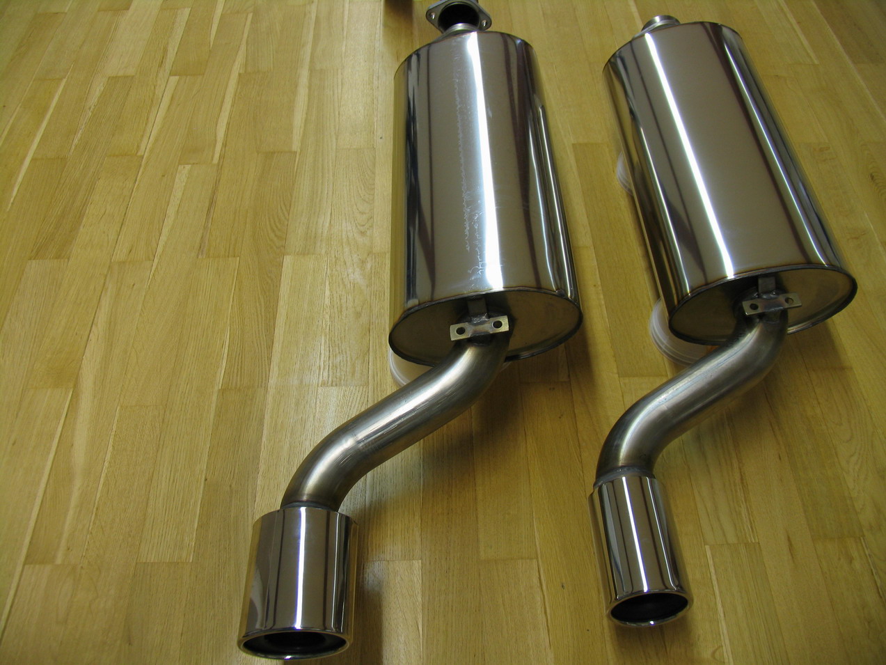

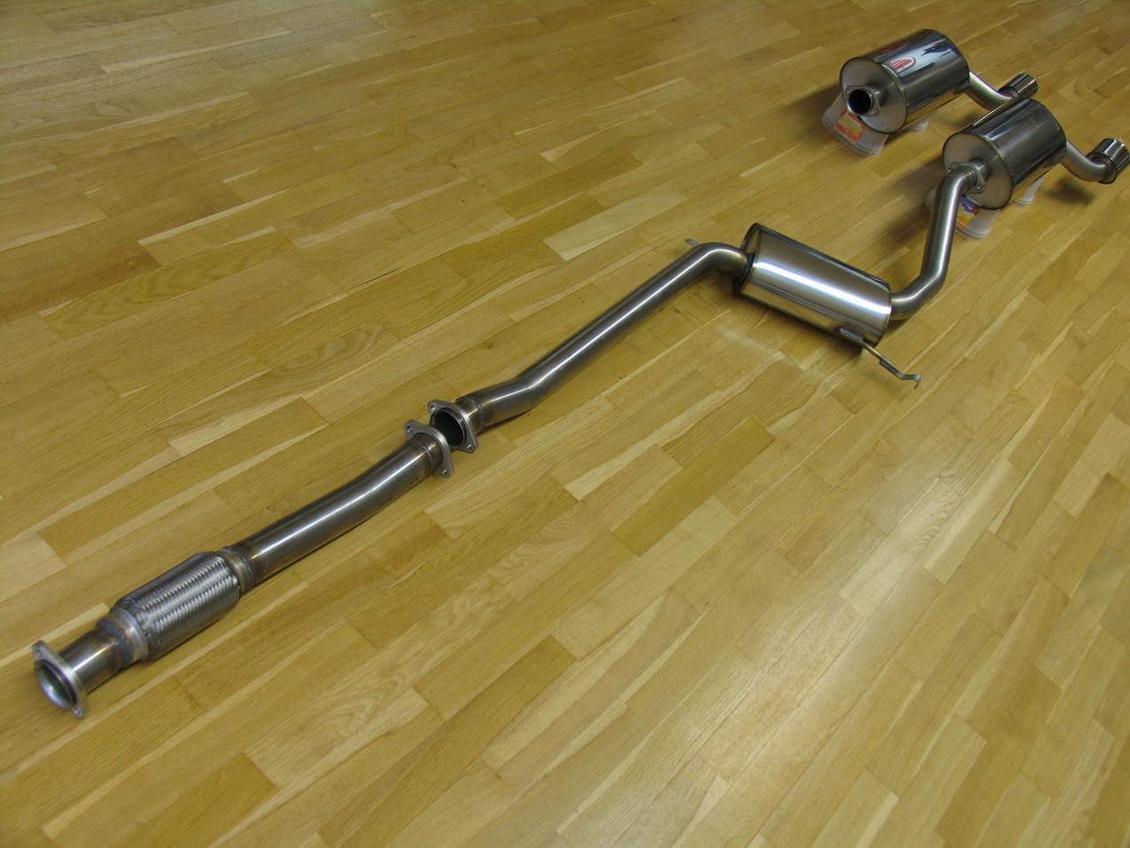

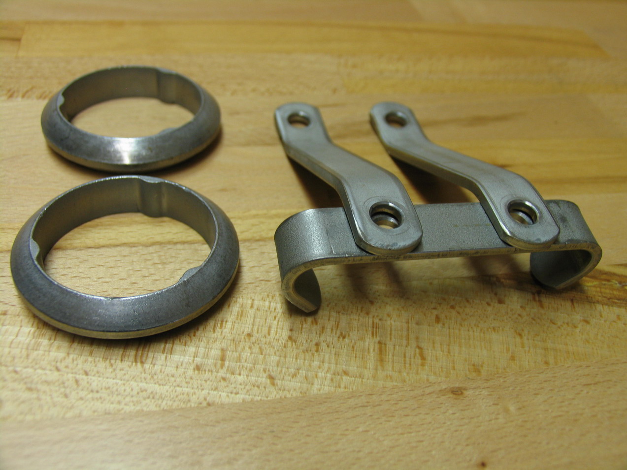

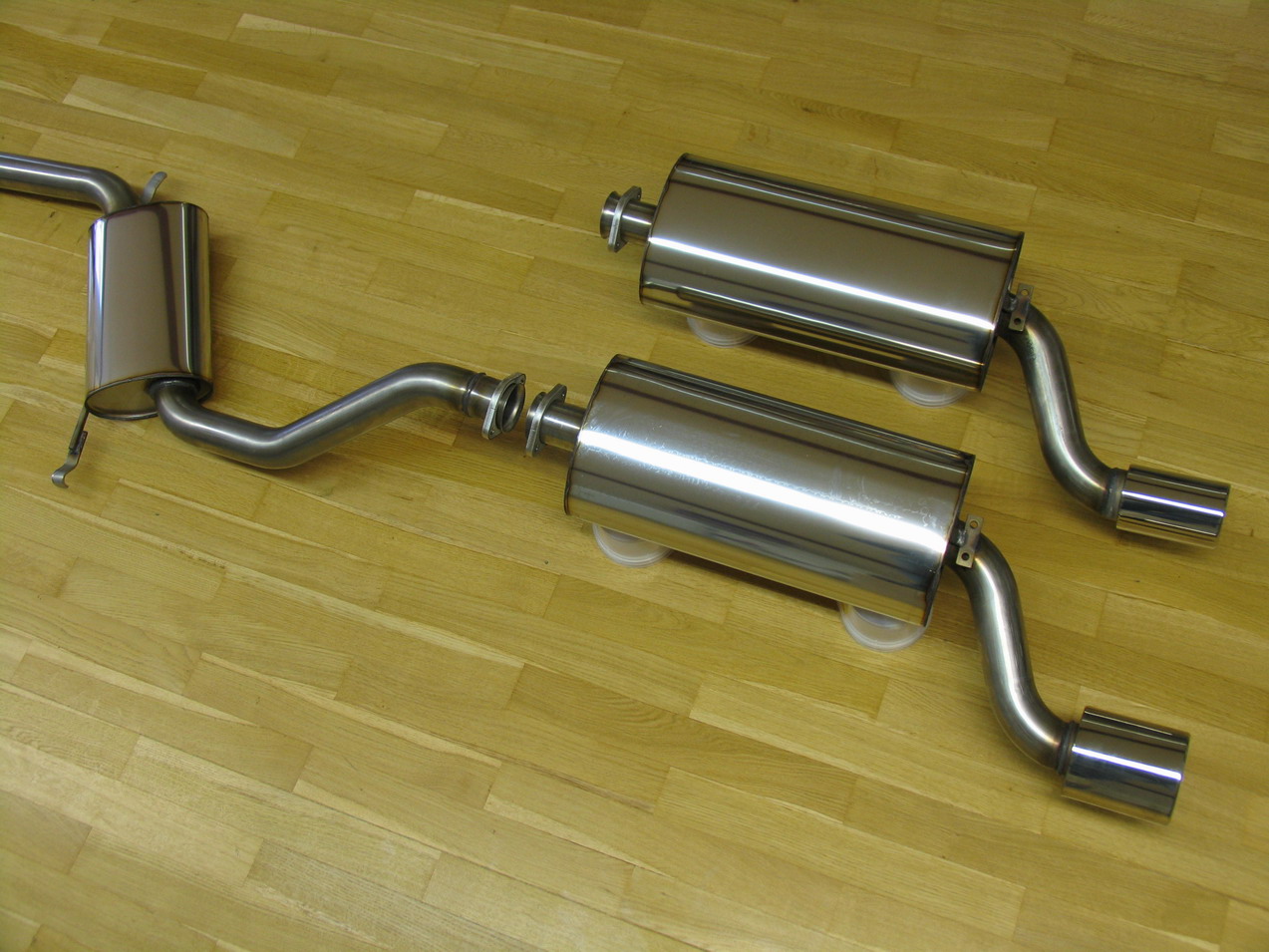

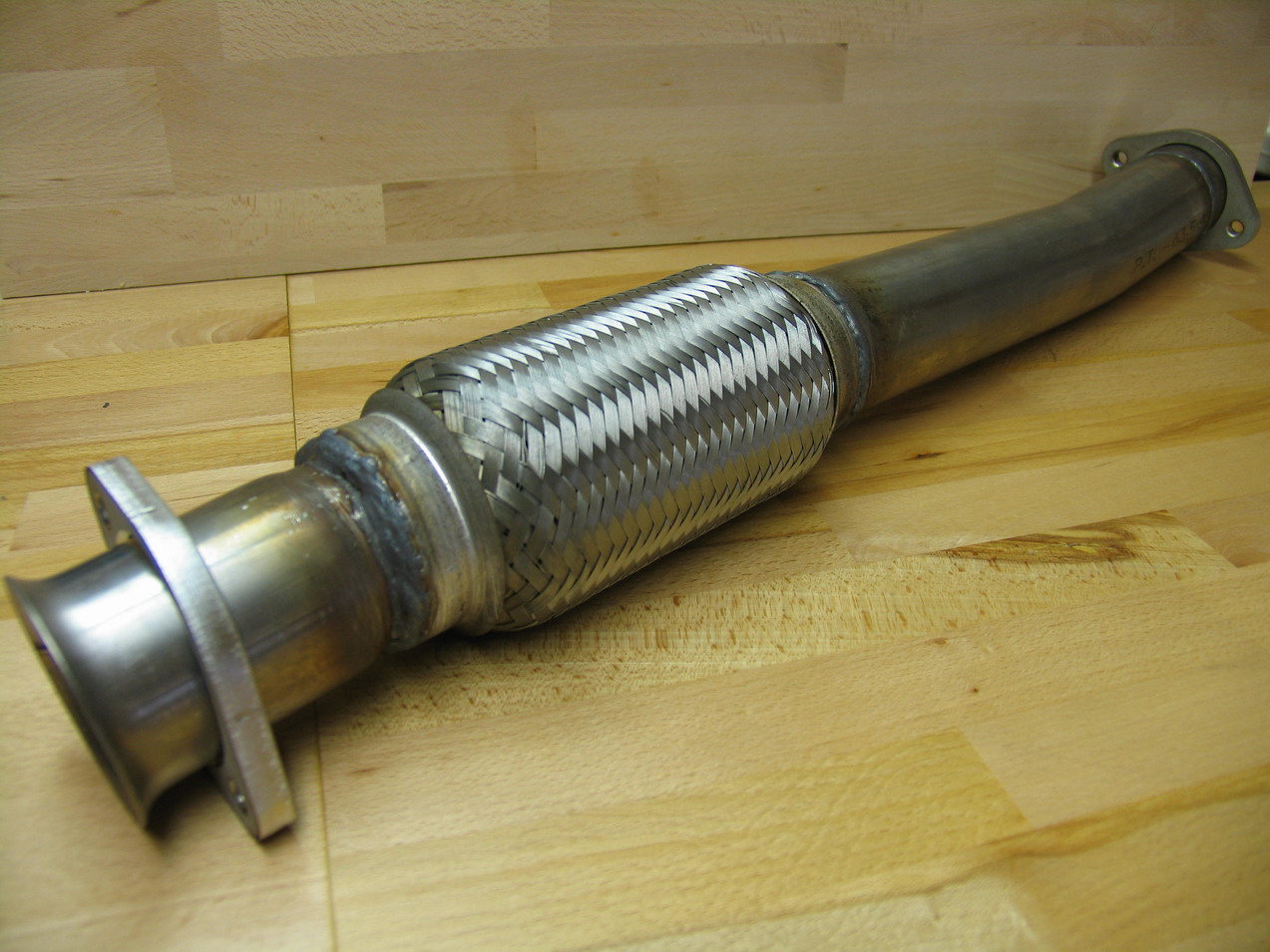

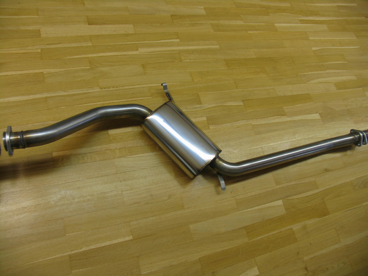

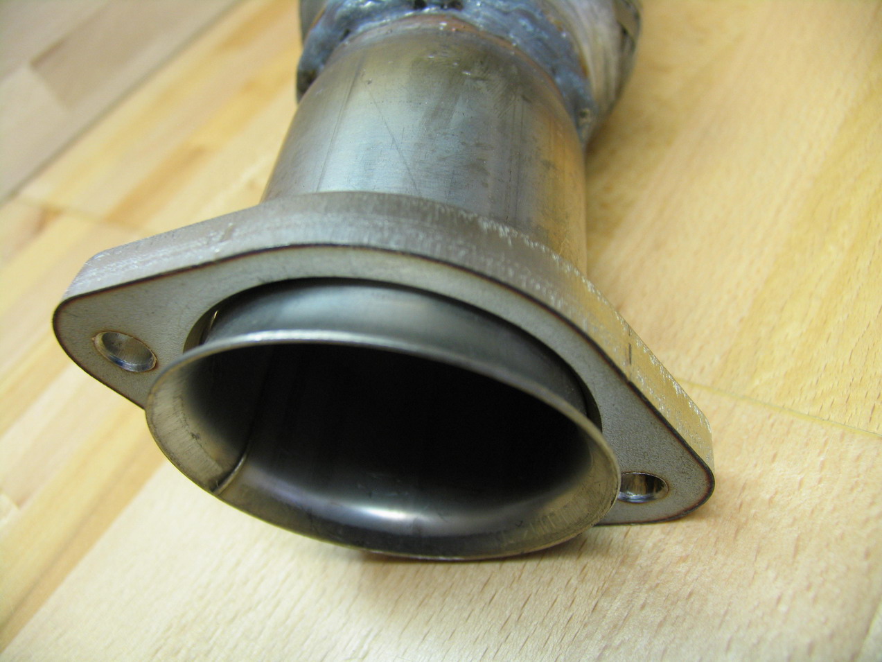

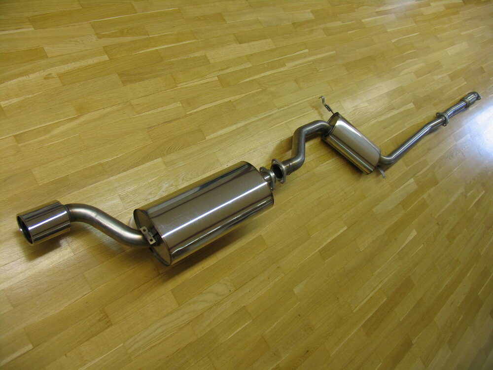

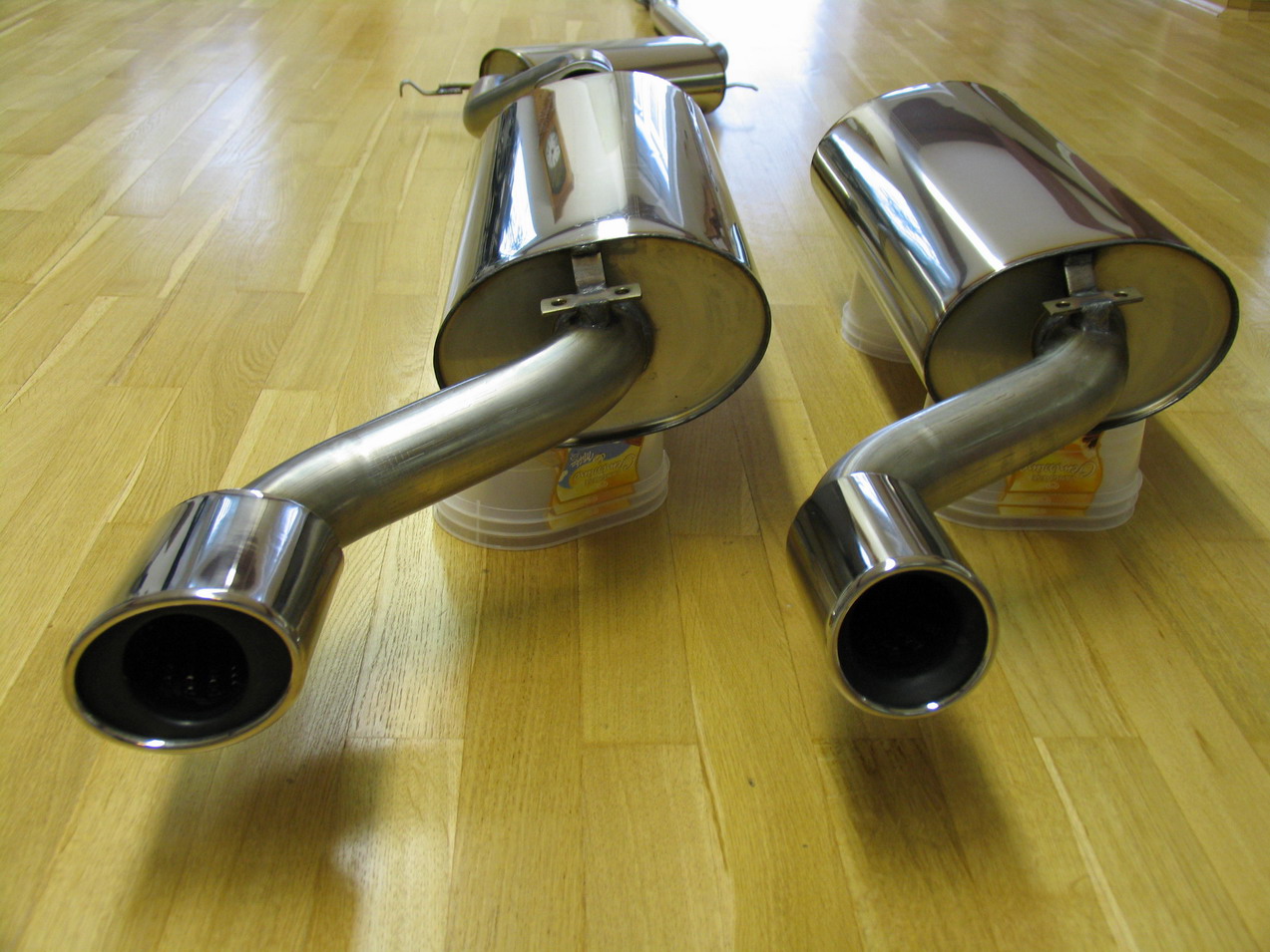

hallo zusammen - hier nochmal die Fotos von der FOX-Anlage, die ich mit Schweisslehre und Gutachten habe bauen lassen - und genau hier liegt schon der Grund für den Preis,
der Bau einer Schweiss-Lehre (dauert fast einen ganzen Tag) und das TÜV-Gutachten ist halt nicht umsonst.
Durch die geringe Stückzahl ist der Preis mit TÜV relativ hoch und FOX ist mittlerweile auch teurer geworden.
Es dauert auch, bis alles angepasst und so umgesetzt ist, wie man es haben will. So habe ich zum Beispiel die Flansche aus Edelstahl lasern lassen. Die Befestigungsteile sind wie original und die
Rohre am Flansch ebenfalls wie original getulpt. Das Flexrohr ist dabei und wurde in der Qualität nochmal verbessert. Die Halterung am Endtopf habe ich zusammen mit einem Techniker von FOX ausgedacht,
damit der Endtopf komplett einstellbar und sauber auszurichten ist. Endrohr ist nach Kundenwunsch im Prinzip alles machbar - am sinnvollsten und wegen Lagerhaltung hat sich jedoch das oval im Aero-Look durchgesetzt und wurde fast immer gewünscht. Die Autos in meiner Verwandtschaft und im Bekanntenkreis laufen mit der Anlage haltbar und problemlos. Bei Interesse bin ich gerne bereit, wieder eine Kleinserie für die echten Fans aufzulegen - Einzelbestellung rechnet sich nicht. Es ist mir auch bewusst, das viele Autos nur am Leben erhalten werden und deshalb auspuffseitig günstig ausgerüstet werden müssen. Interessant wird es für Fahrzeuge, die vom Zustand her verbessert und aufgewertet oder restauriert werden - und da ist dann auch der Preis ein anderer, wenn so was mal verkauft wird.
Richtig gute Autos sind kaum noch zu finden - und wenn, dann haben sie auch ihren Preis.
