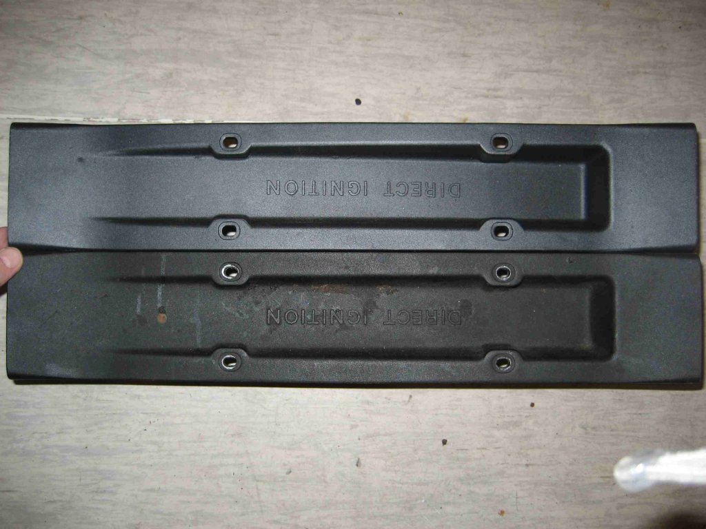

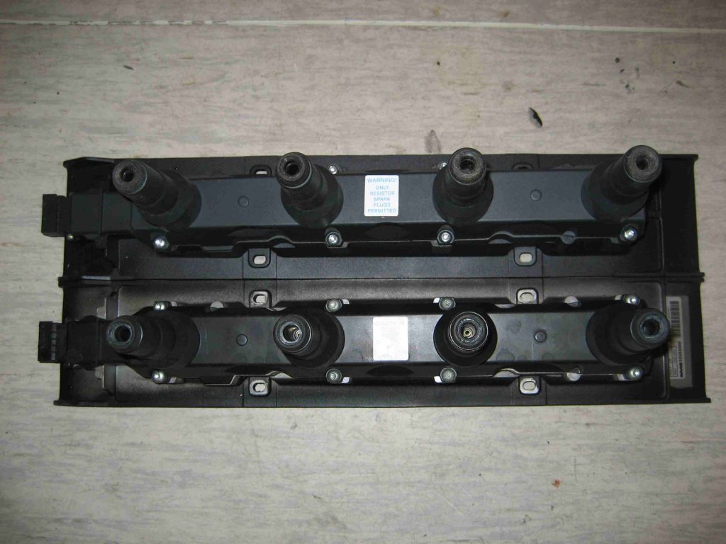

Hier mal der Vergleich von Original und Nachbau einer T7 Kassette - oben ist der Nachbau.
Verdammt ähnlich...:tongue:
Nur der SEM Aufkleber....
Ja ein wenig anders lackiert und der SEM Aufkleber fehlt - sonst kein offensichtlicher Unterschied.
Sind denn auch die Prägungen in der Kopie? Kann man auf dem Bild leider nicht so recht erkennen. Die Sache mit der Lackierung finde ich schon recht auffällig.
FF
...die originale ist von der Rückseite nicht komplett lackiert...
Bei beiden ist oben DIRECT IGNITION eingeprägt. Sonst ist da keine weitere Prägung.

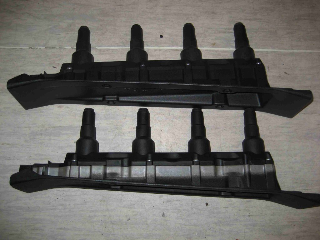

Wenn ich mich recht erinnere hat das Original noch einen Saab-Schriftzug im Guss, Unterseite im Randbereich.
FF
Die untere ist definitiv ein Original und die obere definitiv ein Nachbau. Ist aber nichts weiter eingeprägt.
FF
Bei den roten originalen DI's ist das auf jeden Fall so. Saab und SEM ...
http://www.saab-cars.de/showpost.php?p=394139&postcount=3 auf dem rechten Bild am oberen Rand zu sehen ...
Habe leider auch gerade schlechte Erfahrungen mit einer gebrauchten, fast neuen aber eben Nachbau-DI (rot) gemacht. :frown:
Nach wenigen tausend km nun Zündaussetzer. Sie riecht nicht verbrannt oder sonst etwas. Ruckelt einfach nur unter Last. Meine alte Original-DI läuft ganz sauber.
Bei dem Nachbau fehlt der SEM-Aufkleber und die SEM- und Saab-Prägung im Blech. Die Lackierung sieht etwas aus wie selbst gemacht und die Schrauben von der Plastikschale sitzen schlecht im Alugußkörper.
Hätte nicht gedacht, daß das so´n Schrott ist! :mad:
Vizilo (Wer billig kauft, kauft teuer!)
