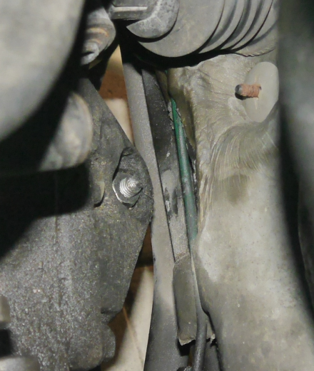

Als kleine Ergänzung auch noch an dieser Stelle möchte ich die Warnung anfügen, bei der Montage gut auf die Bremsleitung zu achten, die dicht hinter der Haltekonsole des hinteren Motorlagers an der Spritzwand entlangführt. Wenn man nicht drauf achtet, kann es passieren, dass diese dabei beschädigt wird, wenn sie unter der Konsole eingeklemmt wird!
Die Kratzstellen an der Leitung sind auf dem Foto erkennbar:
Ich kann bestätigen, dass das von [mention=1505]icesaab[/mention] beschriebene Vorgehen funktioniert. :smile:

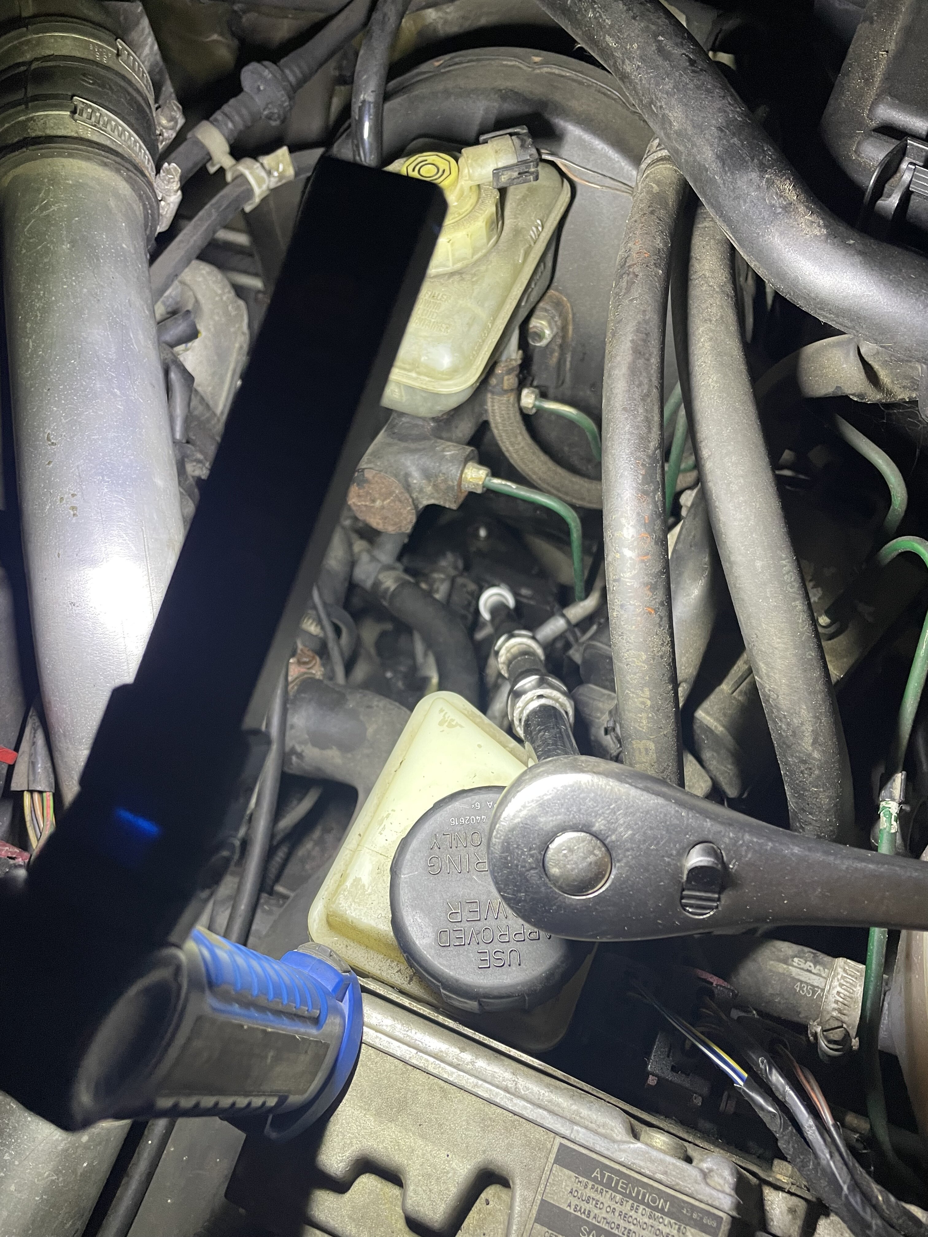

Das einzig wirklich schwierige daran fand ich die obere Mutter des Lagers zu lösen. Dort ist nicht viel Platz (darüber befindet sich das Lenkgetriebe und der Bremskraftverstärker. Da musste ich, weil das Gewinde sehr stark angegammelt war, mit Gelenk und Verlängerungen mit der 1/2 Zoll Knarre ran. Eine normale Nuss reichte nicht - wegen des Stehbolzens brauchte ich da eine Langnuss.
….Da musste ich, weil das Gewinde sehr stark angegammelt war, mit Gelenk und Verlängerungen mit der 1/2 Zoll Knarre ran. Eine normale Nuss reichte nicht - wegen des Stehbolzens brauchte ich da eine Langnuss.
….. ja da hab ich’s nicht ganz richtig geschrieben - 16er Langnuss :top:

Anbei die Ansicht zur oberen Mutter des Lagers …
…..und nen Tag vorher hatte ich die Mutter mit Ballistol geflutet
Das würde ich künftigen Versuchern auch empfehlen. :top:
