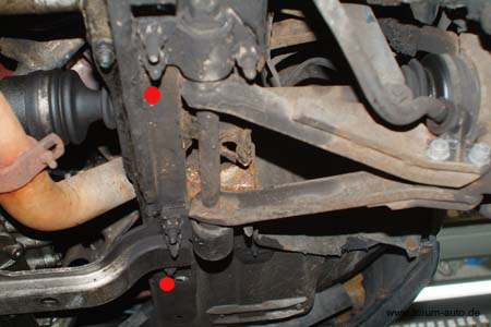

Der Schweizer TüV hat heute meiner Ehe mit dem 16V Bj.91 gefährdet. Bei der Prüfung hat der gute Mann mit seinem Schraubenzieher 2 kleine Löcher durch den Rost am Blech in der Nähe des Querlenkers gedrückt. Schaut Euch bitte doch mal die 2 roten Markierungen auf der Skizze an. Die Roststellen sind genau an Verschraubung des quer angebrachten Schutzbügels.
Nachdem was ich hier über Querlenkerbrüche lese, geht mir jetzt der Arsch auf Grundeis!! Kann mir mal jemand eine Einschätzung der Lage schreiben!! Ist das ein Grund mich zum Fussgänger zu machen? Sollte ich die Karre stehen lassen (Ansonsten nichts beanstandet, der Wellentunnel sieht nicht nach Rost aus!!)

Der Wellentunnel ist rechts Deiner Punkte übeer der Achse des Querlenkers. Da ist nicht mehr viel übrig. Außer einem großen Loch.
Bei den Punkten kann ich jetzt nicht viel erkennen.
Hi Marbo,
das Bild ist nicht mein Saab, sondern das aus der Reparaturanleitung aus dem gelben Forum. Für mich stellt sich nur die Frage, ob dieses Blech die Querlenker hält?? Die beiden Bolzen oberhalb meiner Punte, was tragen die?? Wenn ja - ists nicht so toll. Ich versuche ein Bild von meinem zu machen und stell es hier rein.
Was ich jetzt daraus heraus lese: hat nix mit Querlenker zu tun. Du hast Durchrostungen an den Längsträgern neben der Querlenker-Buchse. Also unterhalb des eigentlichen AWT (Wellentunnel). Ist eine durchaus übliche Korrosionsstelle und kann problemlos geschweißt werden... Ich hoffe, ich habe dich richtig verstanden :smile:

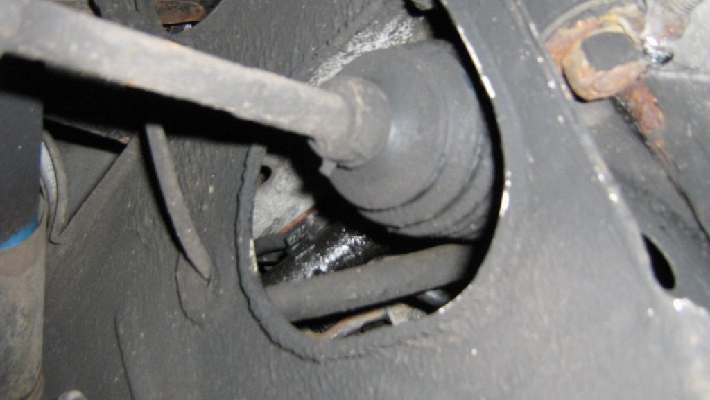

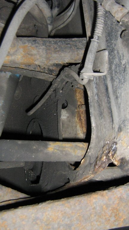

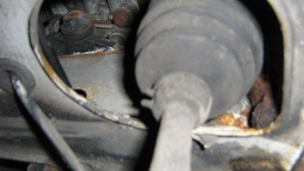

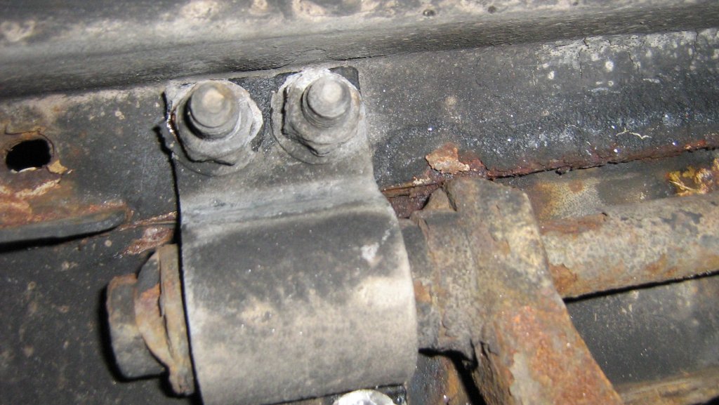

das isses...die Längsträger mag der Schweizer nicht

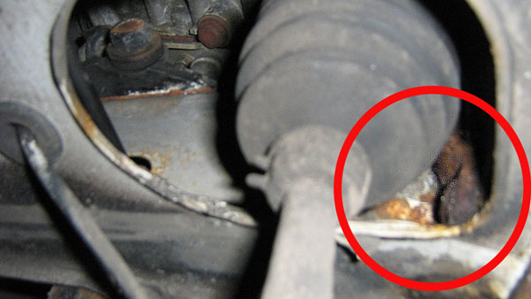

Danke KGB! genau DAS Blech hat einige Roststellen, die an an einer kleinen Stelle schon durch sind. Auf einem Bild sieht man gut das Loch, das der gute TüV Onkel mit seinem Schraubendreher formschön kreiert hat.

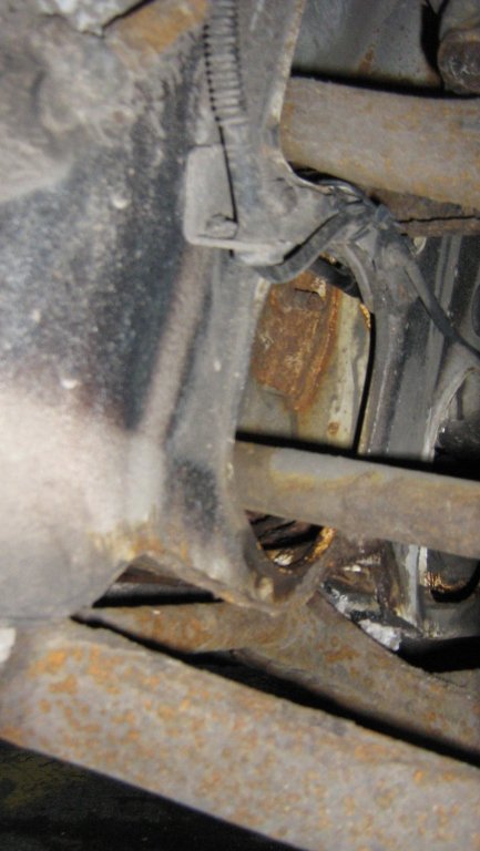

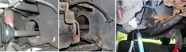

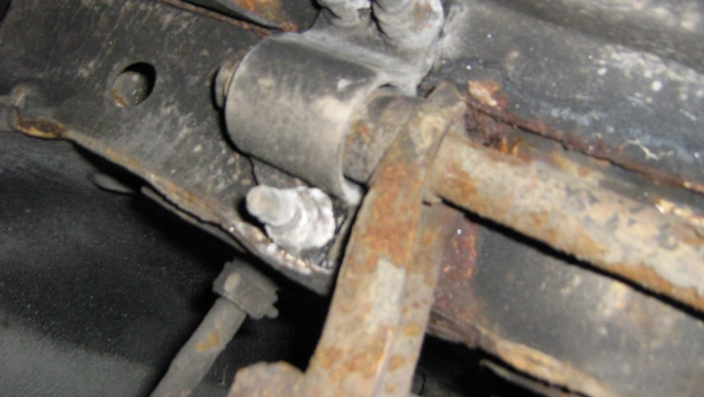

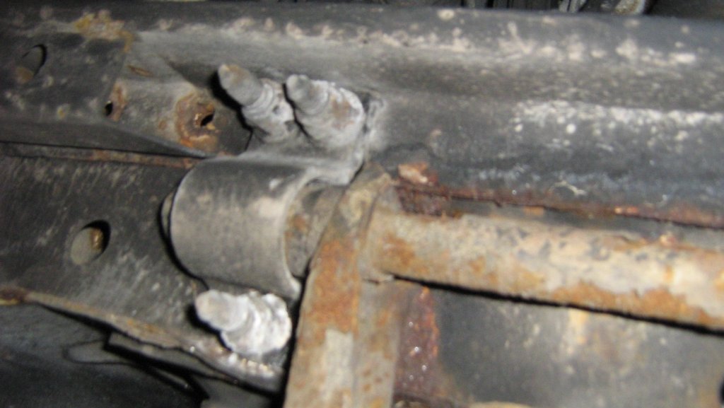

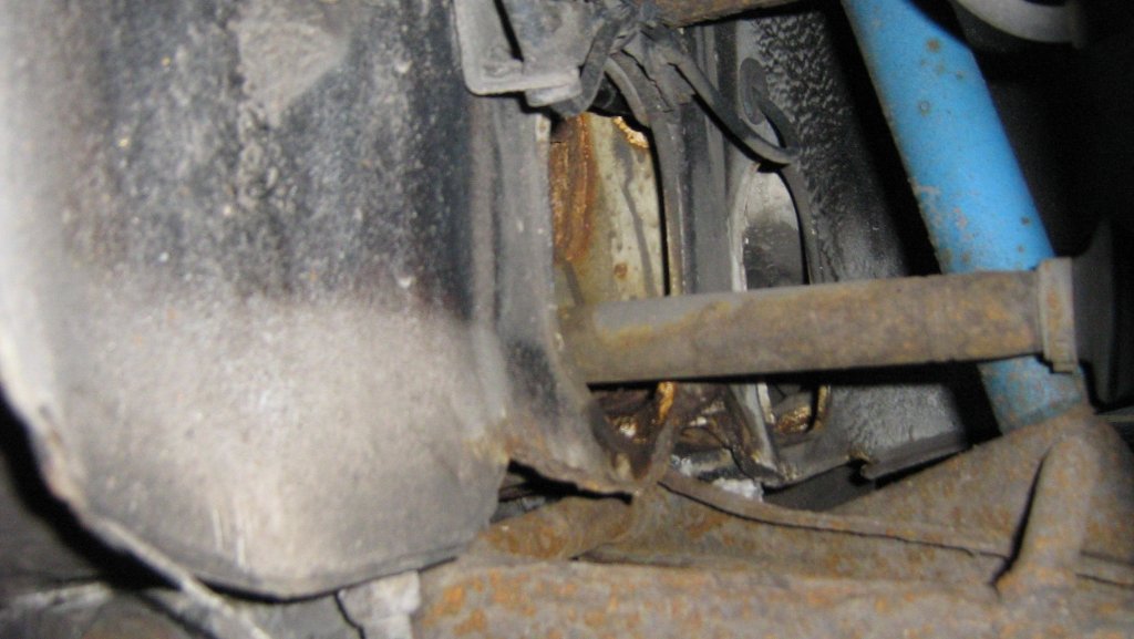

Komme gerade unter dem Auto vorgekrochen...hier sind die paar Bilder!!
Muss ich mir jetzt Gedanken machen, dass mir der Querlenker bei 340 in die Knie geht? Das Blech schweissen ist keine grosse Sache?! würde ich dann am WE machen, vorausgesetzt es findet sich ein Blech und der Opa gibt den Schweisser her :smile:

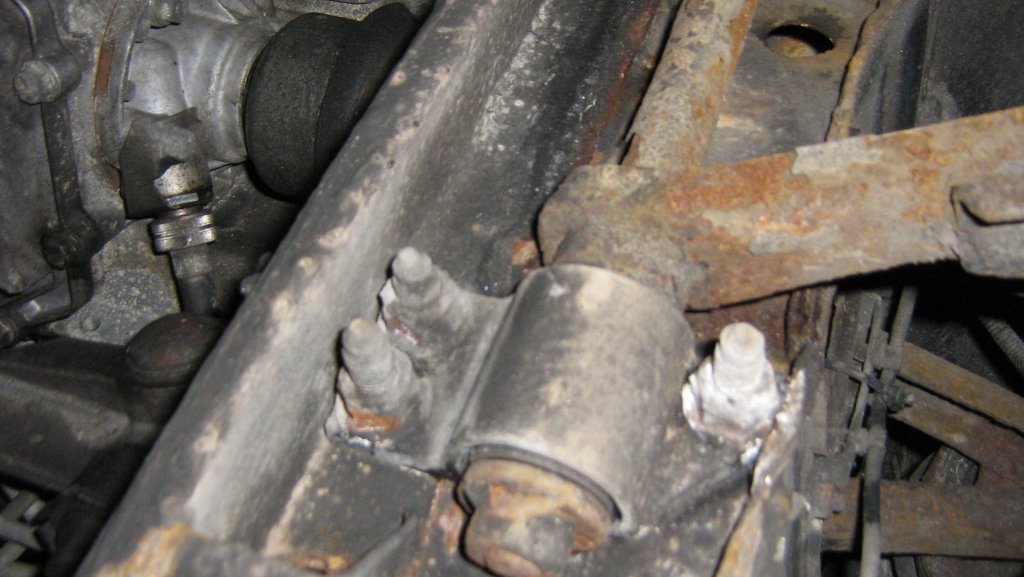

Na ja..., siehe eines Deiner Fotos:
http://www.saab-cars.de/attachment.php?attachmentid=28147&stc=1&d=1236122283
Und so wird's hoffentlich ! nicht enden:
http://www.saab-cars.de/attachment.php?attachmentid=28148&stc=1&d=1236122383
Viel Erfolg !
Gerd
Sieht für 17 Jahre doch noch ganz passabel aus. Da habe ich schon mehr "Blätterteig" gesehen.:tongue:
Aber wie Gerd schon andeutete...erst richtig mit dem Hammer abklopfen und dann gucken, was übrig bleibt.:biggrin:

Das Problem ist, daß dort mehrere Bleche übereinander liegen und mehrere Blechkanten dort zusammenstossen. Da ist Kontakt-Korrosion schon vorher angesagt.:mad:
Dazu noch den Dreck, der sich im Tunnel der Antriebswelle sammelt und Wasser, welches dort stehen bleibt...macht zusammen eine schöne Schicht, welche immer feucht ist und dem Blech nachhaltig zusetzt.
Das Blech ist sehr dick. Aber irgendwann ist es dann doch durchgegammelt.:frown:
Wenn Du es richtig machen möchtest, dann ist nicht nur ein Weekend angesagt!!!
Querlenker ausbauen, alles entrosten und faule Stellen großzügig austrennen und neue, dicke Bleche einschweissen.
Danach richtig gut konservieren, damit das neue Blech auch für die nächsten Jahre hält.:smile:
Alles andere ist Murks und nur für die nächste TÜV-Prüfung in Ordnung.
