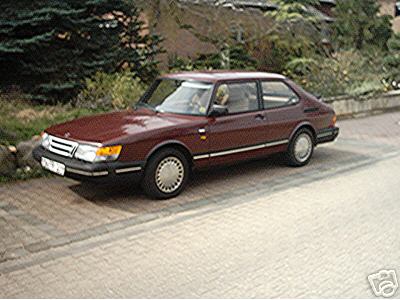

bin absoluter SAAB-Neuling. Habe gerade einen 88'er 900 i ersteigert mit 279 TKM Laufleistung. Für einen SAAB sollte das wohl kein größeres Problem sein, oder?
Das Fzg hat einen leichten Getriebeschaden. der 3. Gang springt bei Teillast raus.
Wer hat nen Tipp was man machen kann oder kann mir sagen, ob sich ein "neues" gebrauchtes Getriebe lohnen würde, und wo man es günstig bekommt?

schicke farbe!!! wünsche dir ein günstiges getriebe...

Wertschätzung unter Liebhabern
Ja klar,
ein guter Liebhaber sollte seiner "Saab-ine" die nötige wertschätzung zu Teil werden lassen.
Aber mal im ernst, was denkt ihr sollte man für so nen Wagen in etwa bezahlen? Nach Abgabe von mind. 5 Tipps verrate ich euch dann mal den tatsächlichen Preis - was entweder zu schallendem Gelächter über so viel Dummheit oder zu neidvoll-grimmigen Grimassen führen wird.
bin gespannt. Fzg-Daten sind im ersten Posting oben nachzulesen.
bei nem 8v i ist der preis ne zustandsfrage, vorallem vom chassi, schaut aber gepflegt aus *g*
Glückwunsch sieht schön aus Dein Saabinchen :o)
Viel Erfolg dann beim reparieren und allzeit gutes Cruisen.
Den Mumm mir nen Auto bei eBay zu schießen hatt ich nicht, daher ist der Preis eh sone Sache entweder riskiert man es zumal mit dem Getriebe oder nicht...
Ich tipp mal unter 800 warst wenn nicht sogar drunter :o)
(nicht dass Saabine so wenig wert ist, bloß ebay macht teilweise ganz andere Preise zumal bei Unbekannten wie dem Getriebe)
ciaa,malte
Zwischen 700 und 1800 ist alles möglich. Heutzutage ist die Farbe nicht der Hit für viele Leute, also tippe ich mal auf den unteren Wert.
Gruß Peter
wuerde auch sowas 1000-1500,- sagen wenn er ausser dem getriebe i.O. ist. Obwohl die Farbe tatsächlich was fuer die Individualisten unter den Individualisten ist.... (mir gefällts!)
///Tomas
nein, die Farbe ist nicht braun wie vermutet wurde sondern dunkelrot. :-))
