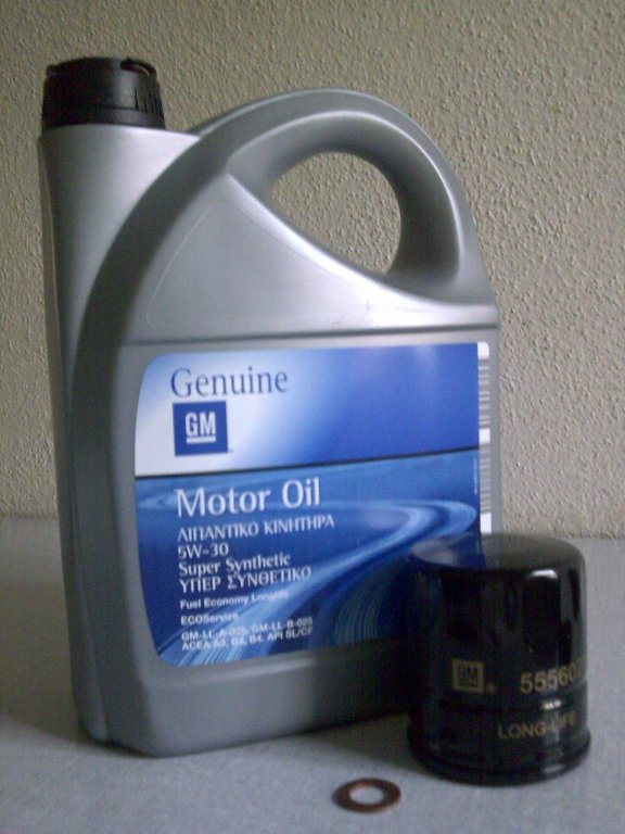

..war nach Feieraend schnell bei ner saabgarage in zh - der freundliche mech hat mir die 3 produkte (pic) verkauft. er hat ebenfalls gemeint, dass saab beim b204 alle 20'000km ölwechsel vorschreibt, aber ein früherer wechsel keinesfalls schaden wird :rolleyes: kennt jemand dieses öl hier 5W-30 ? für die 5l kanne hab ich € 59, den filter €10 und für den Ring € 1.50 bezahlt. einen ölwechsel vom mech würde zusätzlich für ne halbe stunde arbeitszeit €50 kosten (stundenansatz ca. €100) liegt das im grünen bereich?
Das Öl bekommst Du von der Qualität her für ein Drittel des Preises - Bilder kann ich allerdings nicht sehen, es handelt sich aber zu 95% um ein HC Öl.
Ah, jetzt sehe ich das Öl ...
Ja, das ist ein gewöhnliches HC Öl ... lebt nur von den GM Freigaben (GM-LL-A-025 und GM-LL-B-025) die aber für Dein Fahrzeug eh nicht relevant sind.
Kostet bei uns 19 EUR/5 Liter im freien Handel
Ich sage mal so, wenn Du bei einem Saab Händler für 5 Liter GM 5W-30 59 Euro gezahlt hast, ist das vom Preis her für eine Werkstatt durchaus in Ordnung. Beim Opel/GM Händler kostet der Liter glaube ich so um die 15 Euro. Für das Geld bekommst Du allerdings schon 5 Liter gutes, vollsynthetisches Öl, z.B. Mobil 1 (es gibt aber auch noch Aral, Castrol,...).
Das GM Öl habe ich selbst schon mal bekommen. Ich war nicht davon überzeugt. Ich verstehe auch nicht ganz, warum Du das Öl beim Saab Händler im 5 Liter Gebinde gekauft und dann nach den Kosten für den Ölwechsel gefragt hast. Vom Fass wäre doch der Wechsel deutlich günstiger gewesen. Wenn Du das Öl zurückgeben kannst, würde ich es mir dort verrechnen lassen und ein Marken X-W40 einfüllen lassen. Da ich nicht weiss, was bisher eingefüllt wurde, lasse ich mal den Begriif Vollsynthetisch weg. War bis dato ein 10W-40 drin, so musst Du nicht auf einmal ein 0W-40 nehmen. Aber von diesen 5W-30 LL-Ölen vom Kaliber GM SuperSynth würde ich Abstand nehmen.

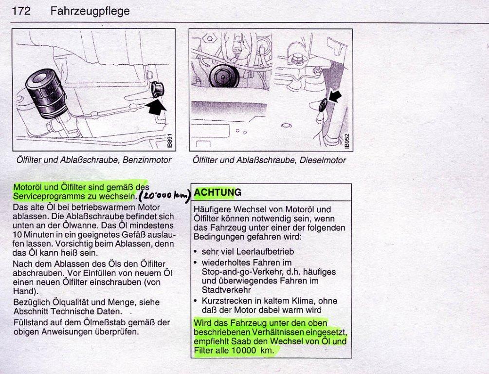

WAs ist denh nun mit der Aussage des Schweizer Saab Schraubers das beim B204i ein Intervall von 20000km genug sei???? ICh kann das gar nicht so ganz glauben und bleibe lieber beim 10000 Intervall.
Aber ist das nun in Ordnung oder vollkommener Blödsinn
Das gibt Saab vor, nicht der Schrauber.
Wechselintervalle lt. Saab: 1 x jährlich oder alle 20tkm ...

Und das allgemein bekannte und bewährte Wechselintervall ist zum 100.000sten male 10.000km.
Also vollkommen in Ordnung und von den Kosten überschaubar.
Gruß,Thomas
... ICh kann das gar nicht so ganz glauben und bleibe lieber beim 10000 Intervall.
Das ist auch gut so....

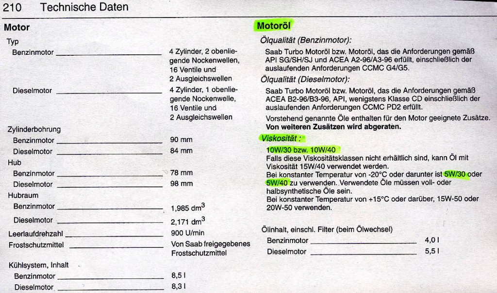

9-3 Betriebsanleitung 1999
hab das mal noch in der bibel gefunden bezüglich ölwechsel, qualität etc. :smile:
Bei konstanter Temperatur von -20°C oder darunter ist 5W/30 oder 5W/40 zu verwenden ....
:confused:
Bei konstanter Temperatur von -20°C oder darunter würde ICH mein Auto Nachts anlassen! :biggrin:
