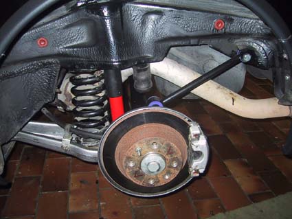

Es handelt sich um eine der Buchsen des Stabilisators ( keine Ahnung , wie das Teil genau heisst ) , mit dem sich die Hinterachse gegen die Karosserie abstützt .
Vorne an der Hinterachse konnte ich den Stabi schon lösen , hinten scheint allerdings die innere Metallhülse der Buchse mit der Schraube zusammengewachsen zu sein . Die Mutter ist schon ab , aber ich habe keine Chance , die Schraube rauszuziehen . Wenn ich sie mit der Ratsche drehe , dreht sich die Gummibuchse mit ... Also offensichtlich ganz schön fest .
Nur wie kriege ich den Stabi jetzt raus ?
Schraube rausschlagen geht nicht , da ich von der Innenseite her schlagen müsste , wo ich nicht genug Platz habe , um wirklich Kraft anzuwenden .
Schraube rausziehen geht auch nicht .
Den Gummi der Buchse zu zerstören , und dann die Metallhülsen mit einer Metallsäge aufschneiden geht in dem Fall auch nicht , weil das Auge des Stabis ja zwischen zwei Blechen der Karosserie liegt ...
Was bleibt noch ? Mutternkopf abflexen und versuchen die restliche Schraube von aussen nach innen rauszuschlagen ? Habe dabei nur irgendwie Angst , das Blech der Aufnahme in Mitleidenschaft zu ziehen .

Nein , es geht nicht um den Panhardstab , sondern um die "Schubstreben" , also Nummer 5 .
Die Achsseitige ( also in der Zeichnung linke ) Verbindung konnte ich schon lösen , jetzt gehts um die rechte Buchse dieser Strebe .

So , nach langem Gefummel hab ichs dann doch geschafft , die Schubstreben sind ausgebaut .
Links musste ich den Schraubenkopf abflexen , dann ging es aber relativ einfach .
Aber rechts :rolleyes: asdf ...

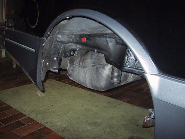

Wer das konstruiert hat , sollte dazu verurteilt werden , bei hundert mindestens 20jährigen Saabs diese Dinger auszubauen . :evil:
Was wäre es für ein Problem gewesen , beim Tank eine Ausnehmung von zwei oder drei Zentimertern zu machen ? Dann könnte man bequem einen Schlüssel ansetzen und fertig . Aber so ???
Es ist nahezu unmöglich , irgendeinen Schlüssel auf die Mutter zu kriegen , um beim Aufschrauben gegenzuhalten .
Von vorne gehts nicht , weil zu schräg . Von hinten gehts nicht , weil ein Blech im weg ist . Von unten ... letzendlich grade mal so ...
Einen Ringschlüssel habe ich überhaupt nicht draufgebracht und mit einem normalen Gabelschlüssel kommt man einfach nicht hin . Ich hab mir dann einen Gabelschlüssel U-förmig gebogen , ihn zwischen Blech und Tank gefummelt und gehofft , dass er irgendwan greift . Hat er dann auch irgendwann . Aber das kanns doch eigentlich nicht sein .
Glücklicherweise war auf der Seite die Schraube nicht in der Buchse festgegammelt , sonst hätte ich sowieso einpacken können ...
Gäbe es dafür eigentlich einen Spezialschlüssel und falls ja , wie sähe das aus ?
