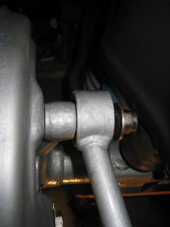

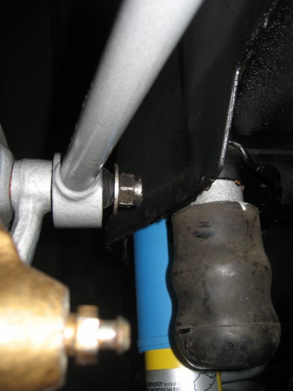

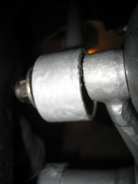

Hallo Gemeinde
Ich darf mich in diesen Schubstreben-Fred mal mit einer anderen Frage einklinken.
Ist es normal, das sich die linke Sst beim Einfedern so sehr verschränkt wie auf meinen ersten drei Bildern,während sie im ausgefederten Zustand Zentral sitzt !?
Das sieht nicht gut aus für die Gummis. Die rechte Sst sitzt immer Zentral.
Danke für jeden Tip
Gruß Wolfgang
Ist es normal, das(s)... (...)
Moin Wolfgang - wenn ich nicht wüsste, dass deine Revision der HA erst "kürzlich" vorgenommen worden ist, würde ich sagen: JA > die original Gummis der Zug- vs. Schubstreben, vor allem die Größere, sind Schrott und halten die Belastung einer forcierten Fahrweise nur wenige kkm stand :mad: Aber: auf deinen Bildern sieht es mehr danach aus, als wenn da entweder das Hülsenmaß nicht stimmt, oder beim Zusammenbau ein gravierender Fehler gemacht wurde. Das muss während der Fahrt doch Poltern wie die Hölle :confused: Und das Eigenlenkverhalten der HA sollte den Bildern nach eine Katastrophe sein...

...oder beim Zusammenbau ein gravierender Fehler gemacht wurde.
bin mir keines Fehlers bewußt.
nichts verbogen
nichts verwechselt
nichts verspannt
auf halben Federweg angezogen
Fahrverhalten noch nicht getestet
gefällt mir so aber nicht, werde nochmal ein wenig tüfteln
ps. sind die Silikonbuchsen soviel besser !?

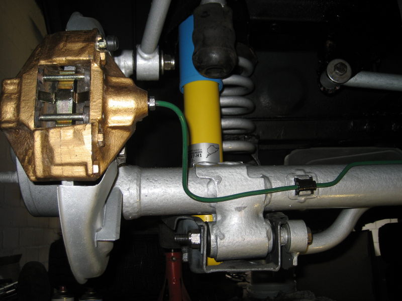

Ich bin auch gerade dabei mein Fahrwerk für meiner 2,1er 900i zu optimieren. Der Plan ist ein komplettes turbo 16s Fahrwerk in den 900i zu bauen. Federn Stabis sind vorhanden, Stoßdämpfer gibts dann demnächst auch noch! Jetzt gehts mir darum den Buchsentausch zu planen. Da stellen sich für mich noch folgende Fragen. Wie wichtig ist es die Buchse zwischen Längslänker und Achsrohr zu tauschen und muß dazu die komplette Hinterachse ausgebaut werden oder lassen sich diese Buchse auch so tauschen? Läßt sich festellen in wie weit diese Buchse verschliessen sind? Ich weiß leider nicht ob und wann die das letzte mal gewechselt wurden! Wie schwierig ist es diese neue Buchse einzupressen? Hab nämlich mit Buchsen einbau schon schlechte erfarungen gemacht!
Vielen Dank schon mal
Daniel
Diese Buchsen an der HA sind normaler Weise zu vernachlässigen, da eher selten Verschleiß. Natürlich trotzdem Kontrolle per Augenmaß.
