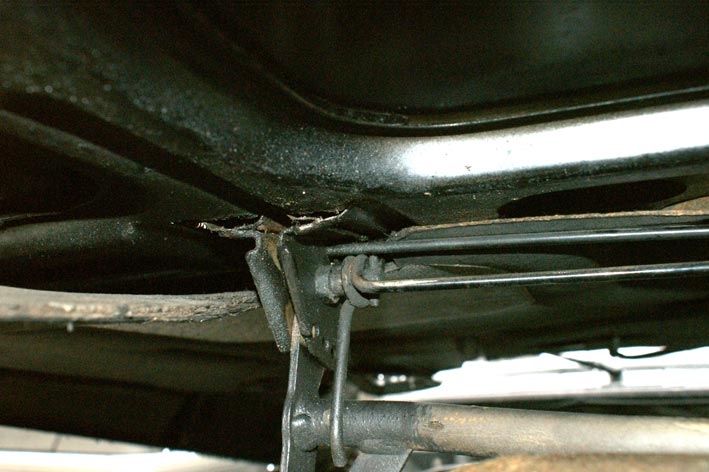

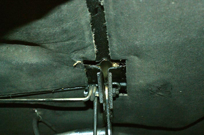

Die Befestigung des Motorhaubengestells an der Haube reisst bei meinem Fahrzeug auf beiden Seiten heraus. Aufgefallen ist es mir nur, weil beim Schließen der Motorhaube die Führungsrollen nicht mehr richtig auf den Schienen aufgesetzt sind, sondern ein Stückchen davor. Ich denke das kann man schweißen, solange werde ich die Haube mit Samthandschuhen anfassen.
Es kann also nicht schaden, einen kurzen Blick unter die Motorhaube zu werfen. Ich bin bestimmt nicht der einzige mit dem Problem.

Ist das wirklich ein "herausreißen" oder Rost o.ä.?
..das habe ich bei meinem Fahrzeug auch vor ein paar Tagen entdeckt. Obwohl die Klappe wunderbar auffedert und sich perfekt schließen läßt. Muß wohl demnächst der Schweißer ran.

Ich würde eher sagen, daß beim Öffnungsvorgang das Niededrücken zum Hochklappen bei zuviel Schwung diese gezeigten Stellen zu stark belastet. Ist dann wohl kein Wunder das die genau da einreißen wo die Hebelkräfte am stärksten wirken.

Der TüV Prüfer haate mit mir schon Ärger, er riss die Haube voller Elan hoch, ich konnte scon sehen wie ´Sie sich krümmte und dann abfederte.
Ich habe Ihm gesagt wenn ich bei jedem Getrieböl prüfen die Haube so öffnen würde wäre Sie schon längst abgerissen.
mein Tip dazu :
Riss verschweissen, ein passendes Blech anfertigen und darüber nochmals schweissen, damit die Beanspruchung auf eine grössere Fläche verteilt wird !
durch das Schweissen wird das Blech etwas spröder und reisst dann gerne neben der Naht wieder, wenn es nicht etwas verstärkt wird !
