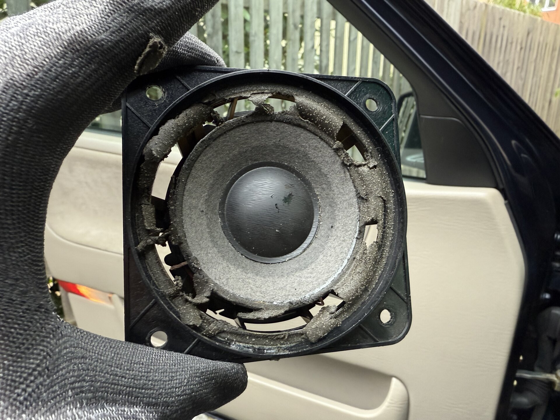

Wenn die Lautsprecher noch die originalen sind, könnte es gut sein, dass die nichts mehr taugen. bei meinem waren die Sicken nur noch Brösel. Da der 9000er ein gutes Auto mit relativ guter Laufkultur ist, darf man da ruhig auch mal was Hochwertiges einbauen. Ich habe Anfang des Jahres vorne diese eingebaut und bin sehr zufrieden in Verbindung mit meinem Oldschool Blaupunkt Orlando.

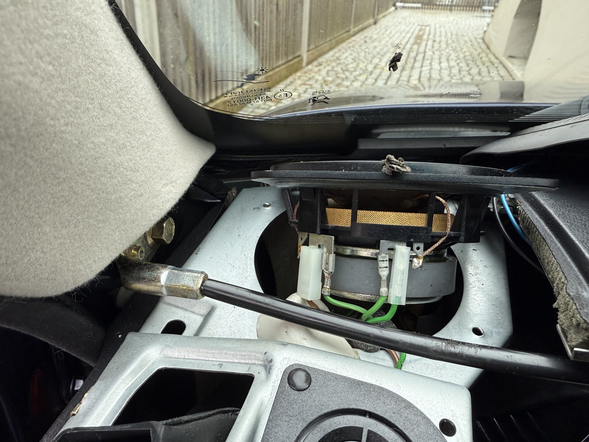

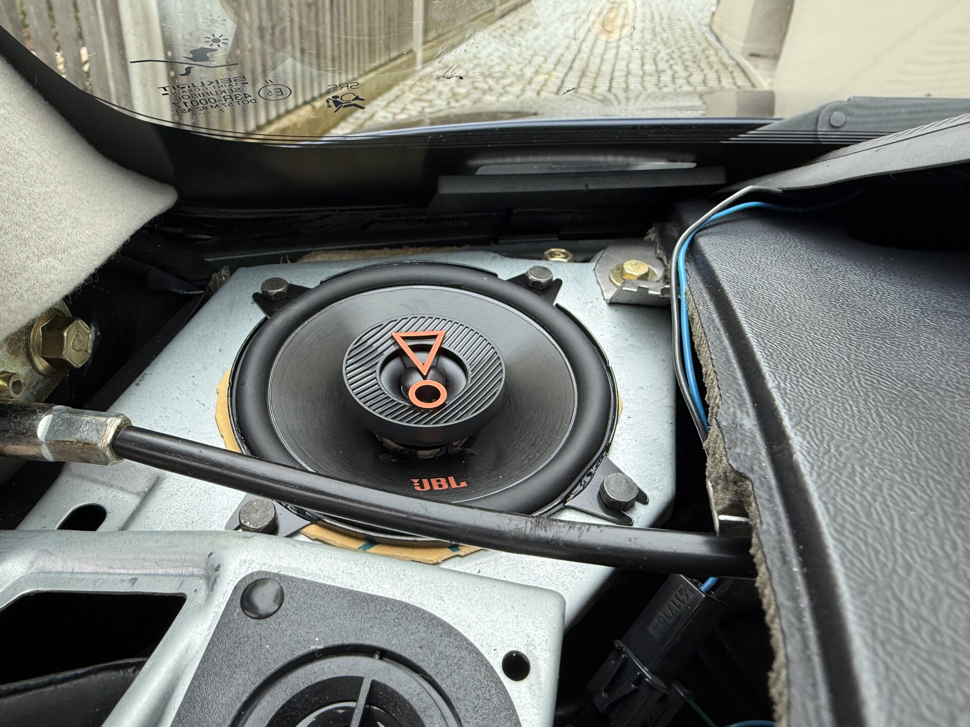

Ah, Du hast die Hochtöner vorne in Funktion belassen. Die bestellten JBL sind Zwei Wege, da frage ich mich natürlich, ob ich die originalen Hochtöner nicht einfach "totlege"..... Bin aber da kein Spezialist.....
JBL Stage3 427 Auto Lautsprecher Active | MediaMarkt
Ja, die alten Hochtöner totlegen. Werden ja von den jbl ersetzt.

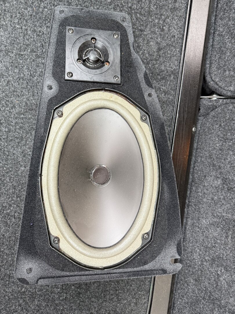

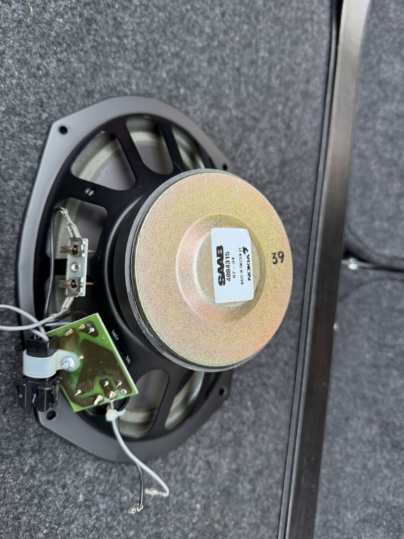

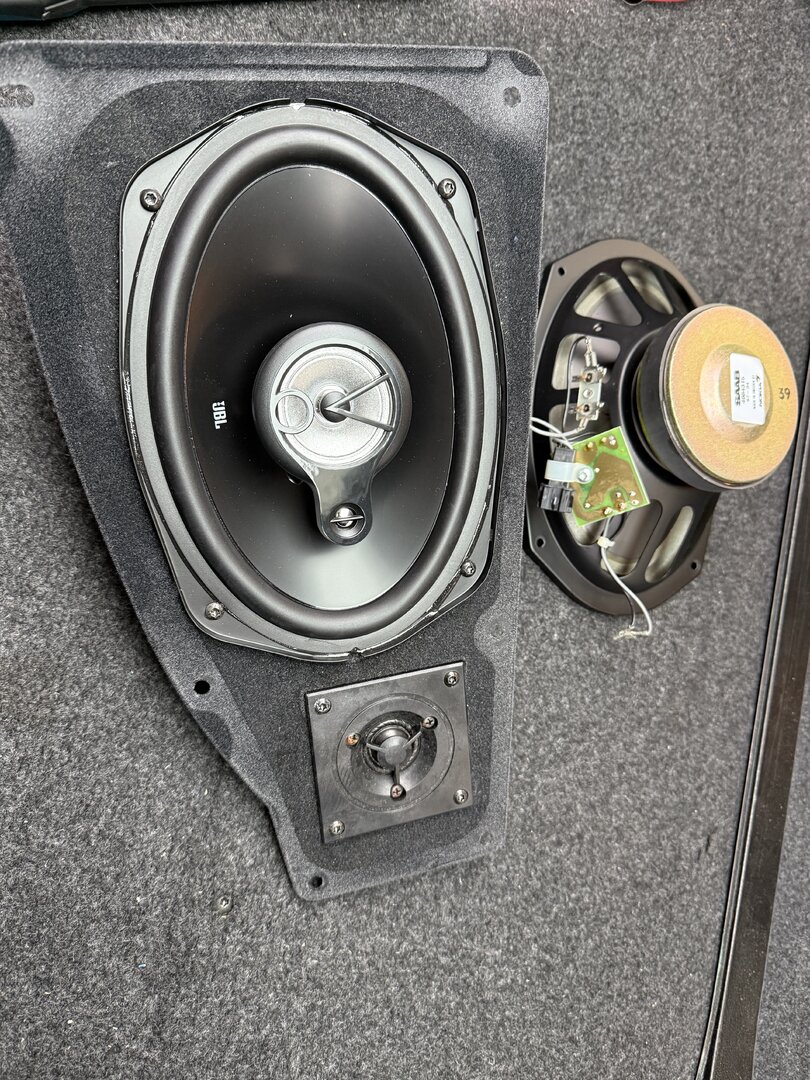

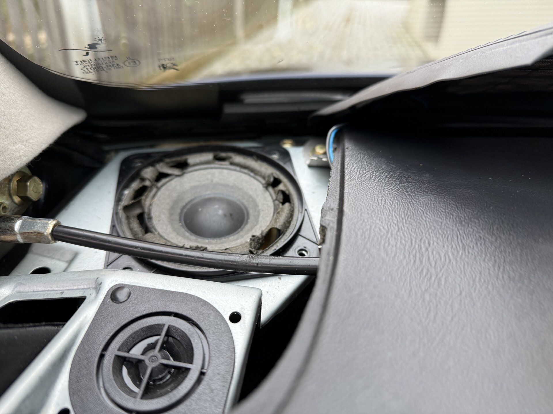

Hier noch ein kurzer Bericht vom Einbau der neuen Lautsprecher. Vielleicht ist es ja auch mal für andere interessant. Die hinteren Lautsprecher waren noch in einem sehr schönen Zustand; die vorderen waren ziemlich mitgenommen. Die klangliche Verbesserung durch den Einbau der vorderen Lautsprecher war ziemlich eindrucksvoll; hinten war es – wie von euch schon vermutet – zwar eine hörbare Verbesserung, aber kein Quantensprung. Die Lautsprecherkabel waren an meinem 1998er Anni alle gesteckt, sodass ich nur umstecken musste, was sehr problemlos war. Insgesamt hat mich die Umrüstung jetzt ca. 120 € gekostet, was aus meiner Sicht angesichts der klanglichen Verbesserung auf jeden Fall eine gute Investition war. Verwendet habe ich JBL Stage 1 (3-Wege hinten) und Stage 3 (2-Wege vorne) Lautsprecher. Die alten Hochtöner habe ich alle totgelegt. Anbei noch ein paar Fotos. Schönes Wochenende euch!
