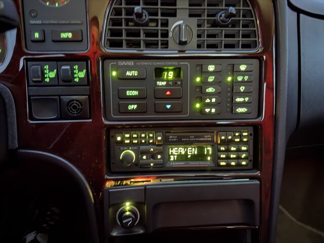

Gestern war es dann soweit. Ich habe das Blaupunkt Frankfurt 82 DAB in den 9000 eingebaut. Ging auf Basis Eurer Ratschläge und des verlinkten Schaltplans wunderbar und ohne Schwierigkeiten. Danke nochmal dafür, das hat mir total weitergeholfen. Die Macrom BTL Endstufe habe ich rausgenommen und kann jetzt Balance und Fader vollständig nutzen. Anbei mal ein Bildchen (Fach Aschenbecher noch nicht eingeschoben). Passt optisch mE richtig gut.
Jetzt mal zu meinen anderen Eindrücken iS Frankfurt.
Der Qualitätseindruck ist ganz ok. Ich hatte in den 80ern und 90ern Blaupunkt Bremen und Bamberg in meinen damaligen Autos und - ja - die Haptik der Tasten war damals besser (habe da auch noch bei einem Bremen SQR46 nachvollzogen, das bei mir im Keller liegt). Ist aber ok und stört mich nicht weiter.
Die BT Koppelung hat sehr gut funktioniert und Streaming etc. geht gut. Ich habe einen aktiven Blaupunkt DAB Splitter in Verbindung mit der Serienantenne verwendet und es werden nach einem durchgeführten Suchlauf für mich ausreichend viele DAB Sender angezeigt, die auch gut und stabil empfangen werden. Die Sendervielfalt habe ich mir aber noch nicht genauer angeschaut. Aber gefühlt reicht mit die Auswahl völlig.
SD, USB etc habe ich noch nicht genutzt.
Das eingebaute Mikro reicht für Gelegenheitstelefonierer aus und die bei den Angerufenen empfundene Sprachqualität scheint gut zu sein. Das angesteckte externe Mikro brachte in ähnlicher Position wie das eingebaute keine Qualitätsverbesserung. Natürlich könnte man das aber bei Bedarf optimal im Fahrzeug positionieren.; dann wäre das sicher ein akustischer Gewinn. Die wiedergegebene Sprachqualiät über die Lautsprecher im Auto ist maximal befriedigend, aber nicht mit modernen Systemen zu vergleichen.
So wie so gut. Aber jetzt kommts und das ist ja bei einem Autoradio nicht ganz unwesentlich: der Klang ist dünn und hohl und schlechter als beim 90er Jahre Clarion mit der Macrom Endstufe. Auch Loudness (damit klingt es aufdringlich basslästig) und die EQ Einstellungen Pop, Rock und Klassik brachten keine wirklich lohnenswerte Verbesserung. Da hätte ich mir viel mehr erwartet und so will ich das auch nicht lassen.
Also entweder wieder ausbauen oder andere Maßnahmen ergreifen. Ich habe mich für die zweite Variante entschieden, weil ich das Ding optisch im 9000 total gut finde und die anderen Funktionen gut funktionieren. Ich habe momentan noch die Serienlautsprecher eingebaut und da ist sicher Potential. Oder ich schließe wieder eine Endstufe an (muss aber eine kleine sein, die ich in der Mittelkonsole verstecken kann wie die alte Macrom).
