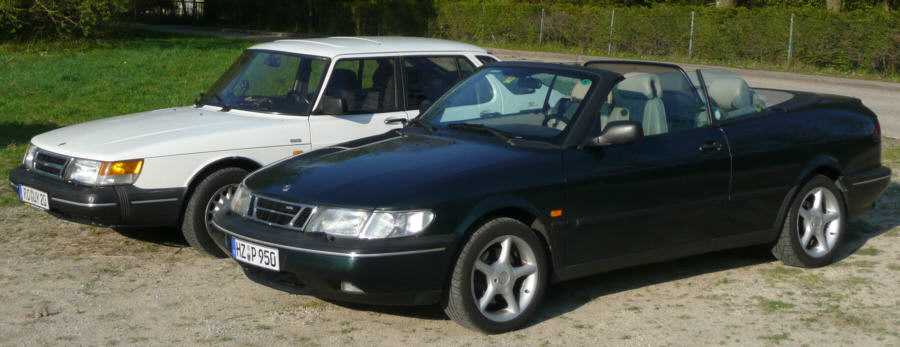

Herzlichen Glückwunsch, bis auf die Felgen ist das wohl ein Zwilling von
meinem...

Von den Felgen hätte ich noch einen Satz. Vielleicht für Winterreifen:biggrin:
Jemand Interesse.
Ist doch Rial?!

Felgen...
Jemand Interesse.
Ist doch Rial?!
Sind Borbet- Felgen! Aber im Winter fahre ich ja Baujahr 89... :biggrin::biggrin:
