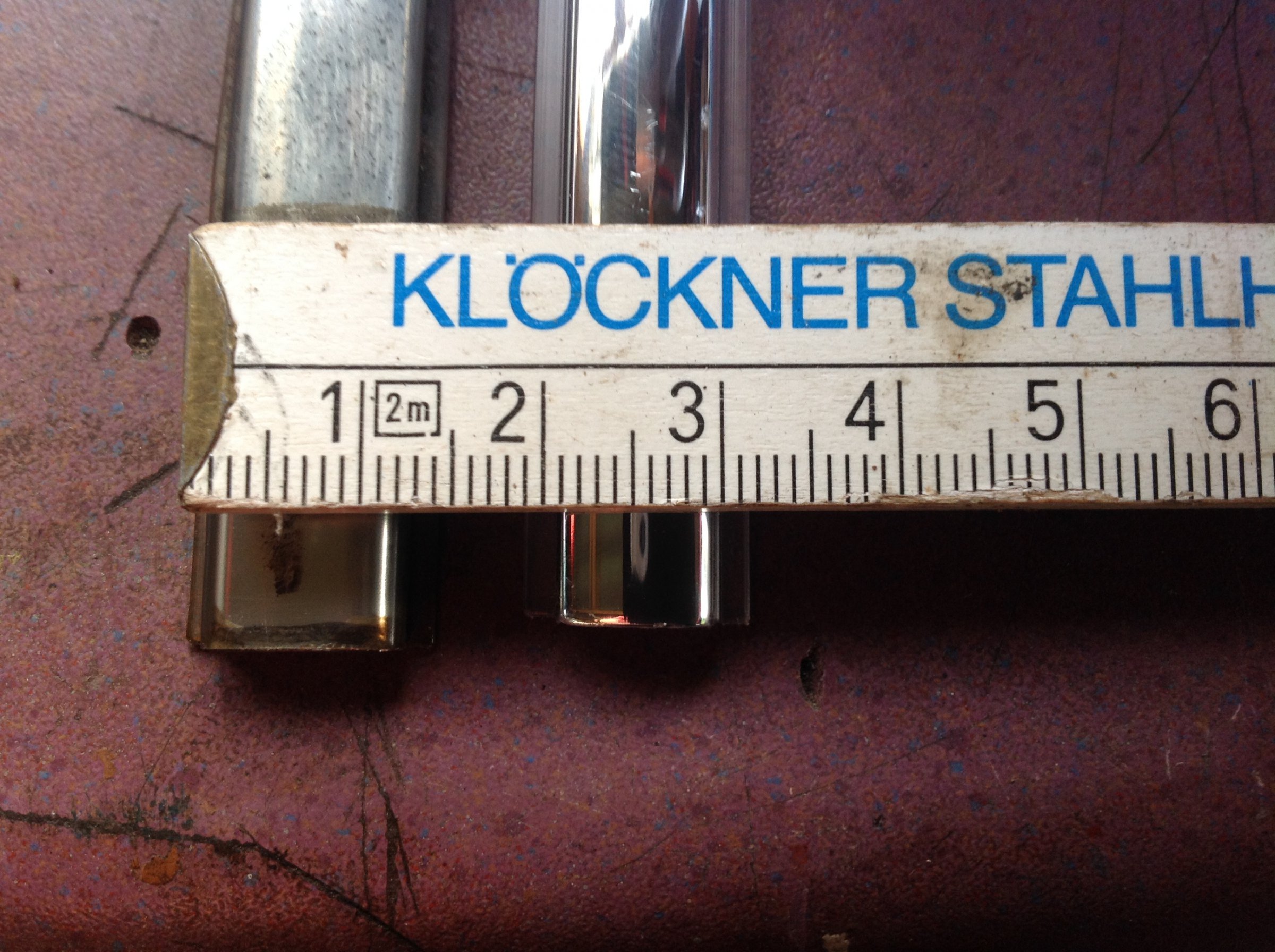

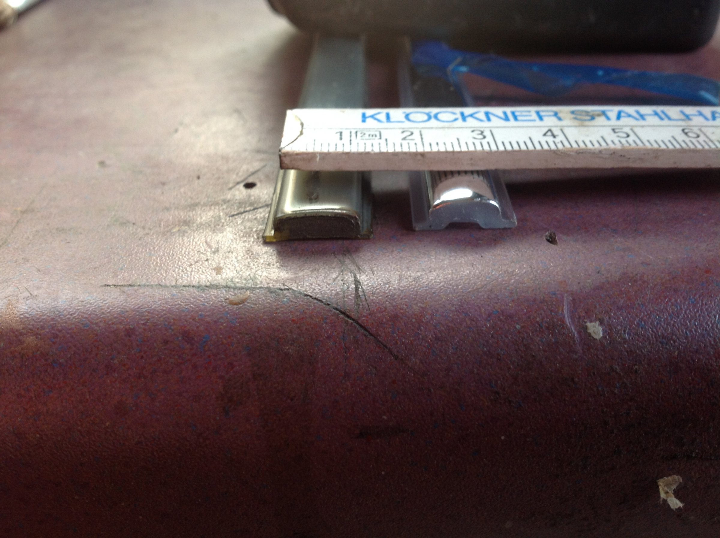

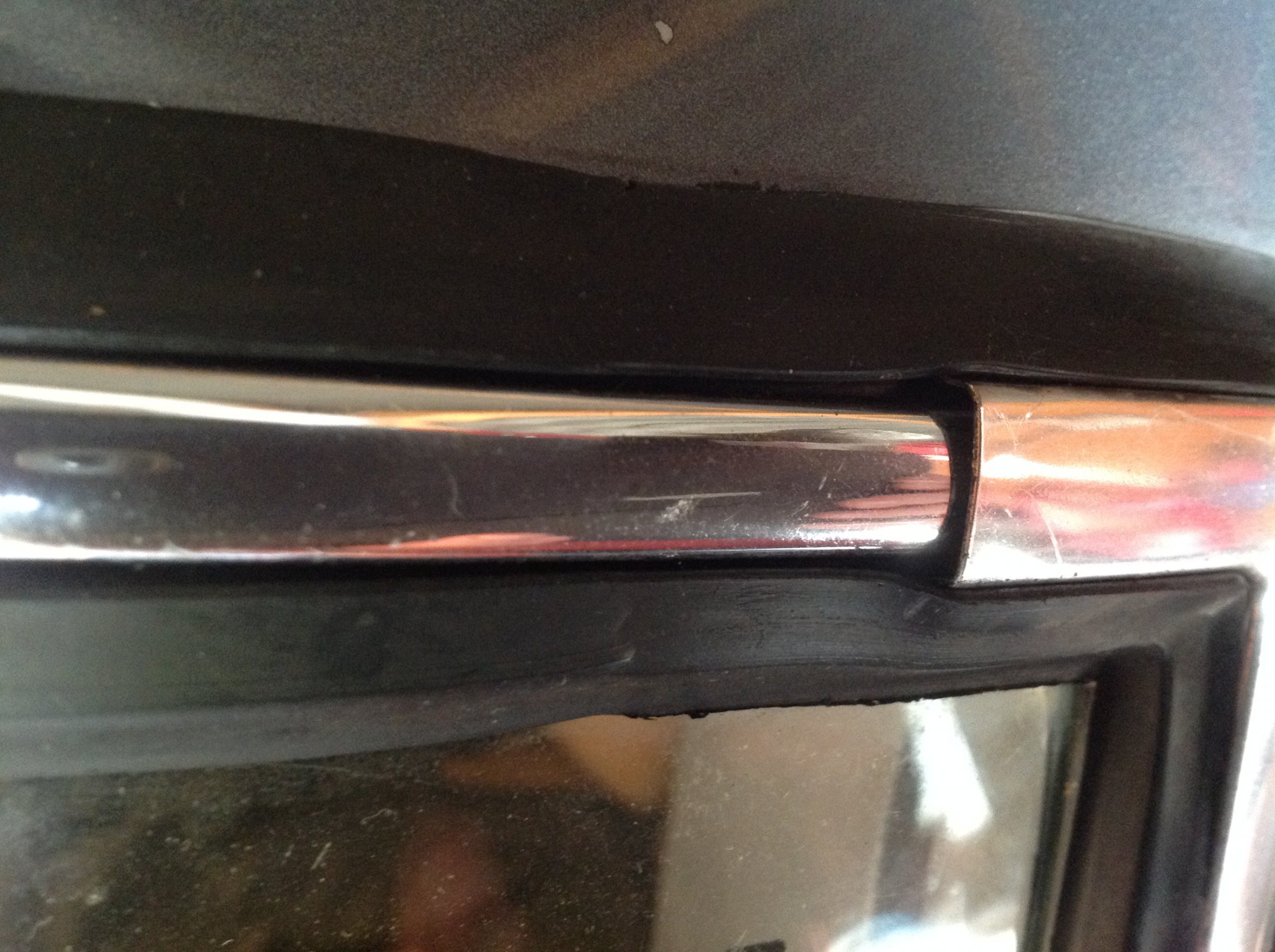

Ja, das mit dem Chromkedern in der richtigen Breite ist schwierig! Die von Döpper gelieferten, sind leider im Chromstreifen diese 1,5-2 mm zu schmal, habe sie eingebaut, bin damit aber auch nicht zufrieden, der Dreck wird sich in diesen Spalten schön sammeln. . Ich habe mir auch Probestücke aus der Schweiz schicken lassen, zwar die richtige Breite, aber mit verkehrtem Profil .

Verstehe ich irgendwie nicht. Bei meinem Sedan sitzen die Keder stramm in der Dichtung und ich sehe keine Spalten, wo sich Dreck sammel könnte. Einzig die Eckstuecke könnte man als problematisch ansehen.

So, jetzt habe ich mal ein paar Bilder gemacht, nachdem ich die neuen Keder eingezogen habe. Außerdem einmal alt und neu nebeneinander. Der Fuß des Chromkeders ist bei beiden 14mm breit.
Bleibt aber immer noch die Frage, ob wir mit diesem Kompromiss leben müssen oder jemand einen Lieferanten kennt.
Super Bilder, die es auf den Punkt bringen.
Irgendeine Marke wird doch die gleiche Breite verwendet haben...
Evtl. bei 'ner Oldtimer-Veranstaltung 'ne kleine Schublehre dabei haben und freundlich fragen, ob man mal messen darf...

Die Chromfüller von Döpper sind jetzt ca. 10 Jahre verbaut - ja, sie sind etwas schmaler, passen gut, rutschen nicht raus, sammelt sich kein Dreck und sieht jetzt auch nicht zu schmal aus, außer an der Stelle, wo die Verbinder sitzen - dort wird der Unterschied noch deutlich. ......
