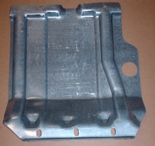

Hallo Daniel,
gemeint ist wohl dies Blech hier (siehe Anhang), erhältlich bei www.schwedenteile.de

Vielen Dank an alle für die schnellen Antworten. Nun bin ich auch etwas schaluer...:smile:
Hallo Daniel,
Alternativ dazu geb es bis irgendwann im MY '89 die beiden Einzelstreben.
Ist also beides 'Serie' und (sofern zumindest die Streben verbaut sind) fehlt da auch nix.

... so ist dass, siehe die schöne Abbildung von @kölnersaab, dankeschön Harald!
Harald
... bravo Harald, dies ist es!

Doch ist sie. Mir ging es eigentlich nur um eins: Der Käufer meines Fahrzeuges (900i, EZ11/89) war der Meinung, dass dieses Blech fehlt. Da ich aber die zwei Bügel habe, weiß ich nun, dass das Blech bei mir nicht serienmäßig ab Werk vorhanden sein konnte. Das Blech auf dem Bild oben zeigt wohl das Kleinere welches anstatt der Bügel befestigt wurde. Zusätzlich gab es dann noch ein größeres als Zubehör. Ich hoffe ich habe das richtig verstanden.
Daniel
Ja. So ist es.
