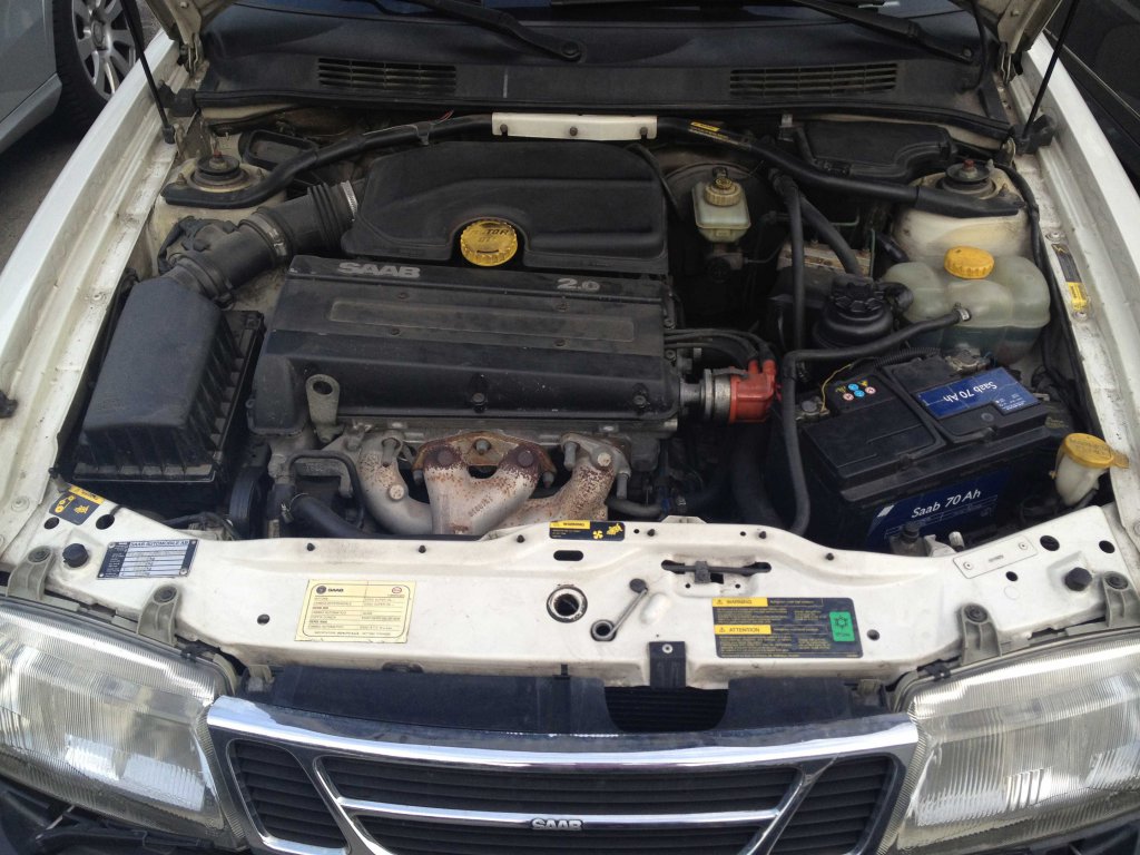

Beim checken aber habe ich gesehen.. das Ding ist nicht mal auf LOW.. sondern eher mittig.. siehe Foto... man sieht wo die Flüssigkeit ist... wenn man genauer hinsieht...
(bitte nicht wegen dem Ausgleichstank Witze machen.. haben alles probiert beim Wechsel der Flüssigkeit ihn zu reinigen... hat nicht geklappt. Dieses scheissblaue ging nicht weg... )

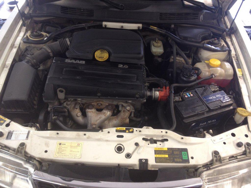

1. Vorher
2. Nachher... danke an Marcus für den Ausgleichsbehälter... ich sehe endlich was da drin ist.. sogar die Farbe :smile:

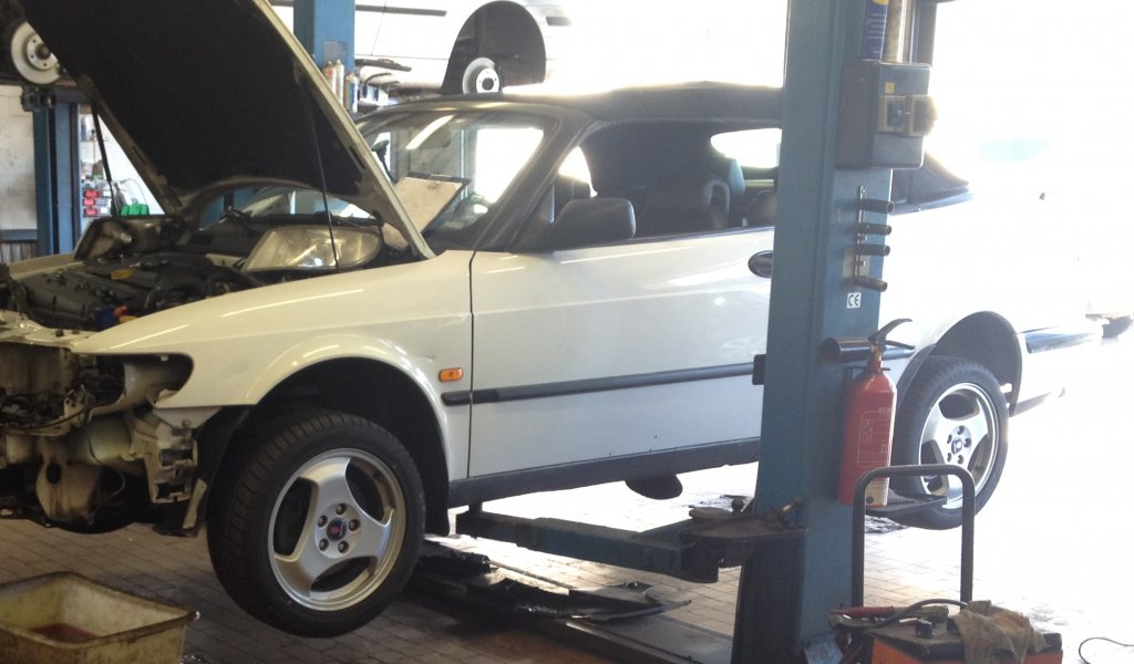

3. Das warren sogar 2 Stunden für den Ausbau, EInbau des Kühlers...
4. Verdeck ist geölt..auto ist poliert.. es kann bald losgehen... Urlaub!!!
