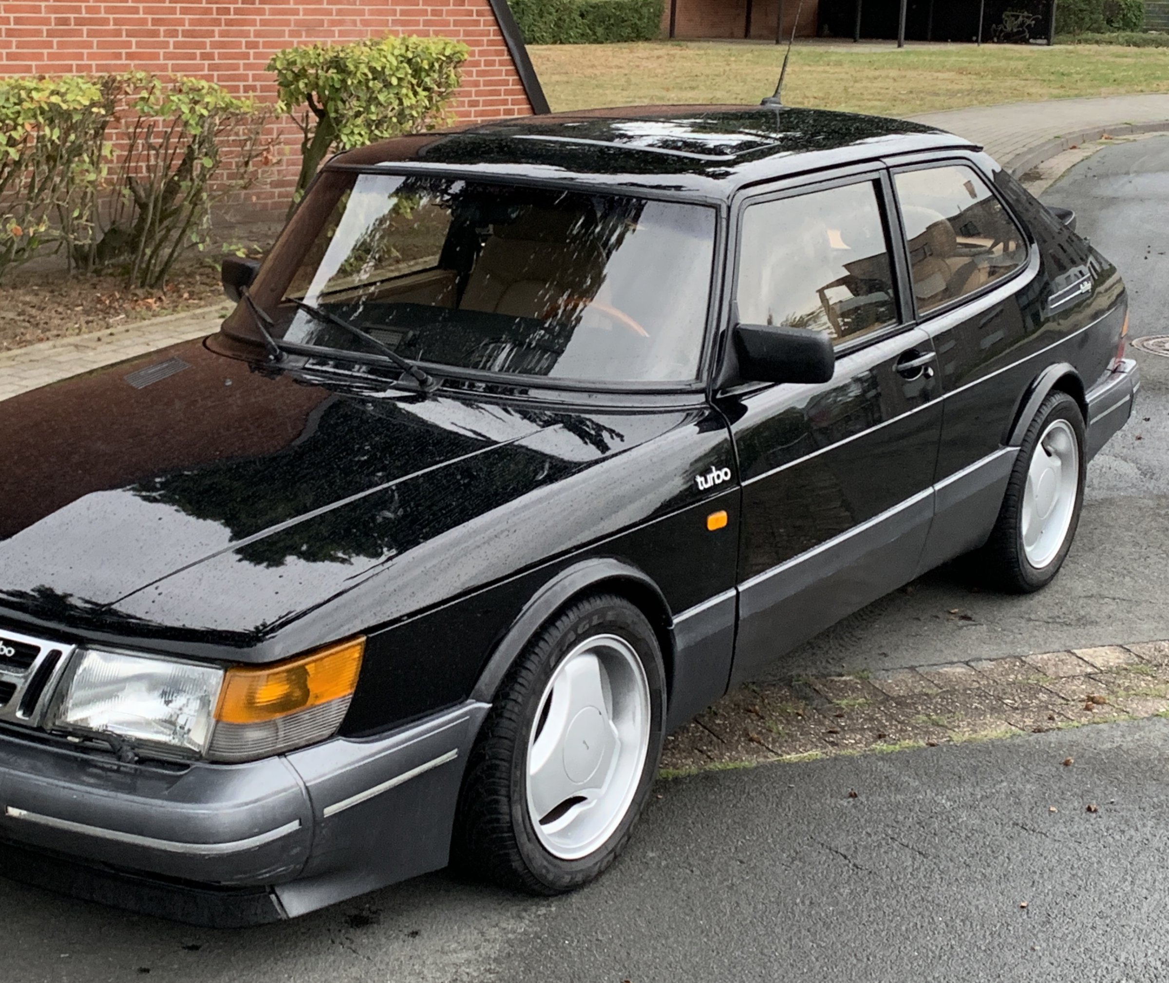

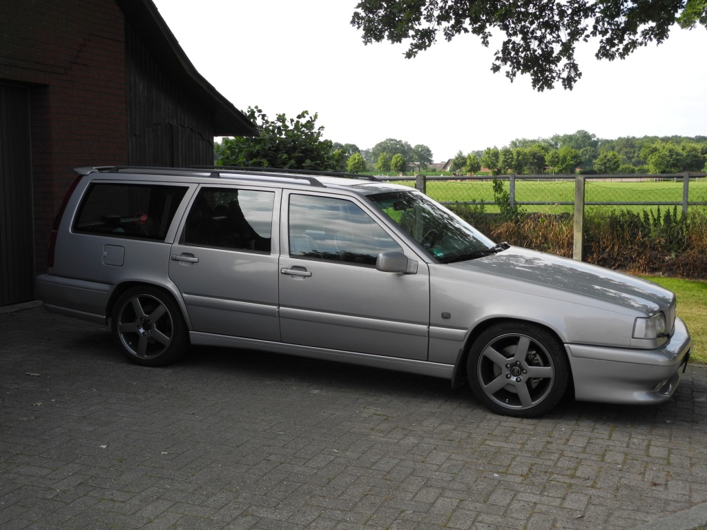

10 Jahre später ... auch von mir ein Lagebericht. Tatsächlich hatte mich das Bremsproblem damals so angenervt - das ich seither einen ovloV 850 T5 im Alltag fahre. Dem Saab habe ich vor 10 Jahren gebrauchte (!!) Dichtungen spendiert - und seither ist alles prima. Tatsächlich war der Saab immer nur im Winter kränkelnd - der ovloV mit ebenfalls 360 tkm ist einfach moderner und kann‘s noch besser.
Gerne habe ich den SAAB natürlich trotzdem.
