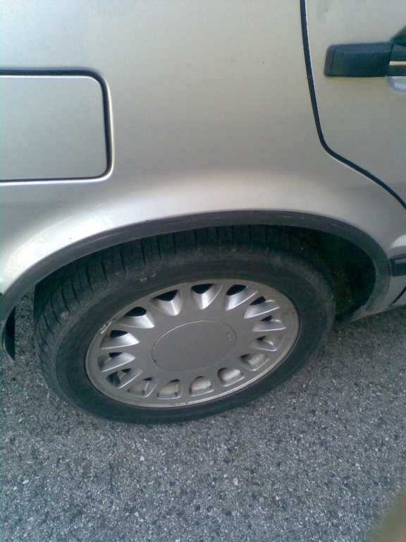

Radlaufleisten 9k zu 9k kompatibel ?
mir ist scheinbar langweilig, oder ? :tongue:
die Radlaufleisten vom "Neuen" sind mir etwas zu dick aufgetragen....:redface:
kann ich da die schmalen von den älteren 9k dranschrauben, d.h. passen die Löcher ?
Danke !

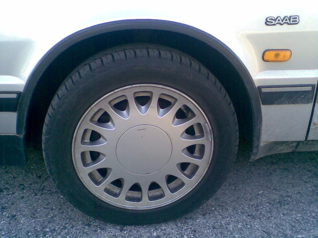

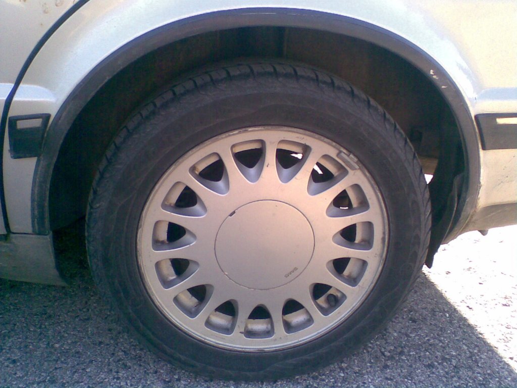

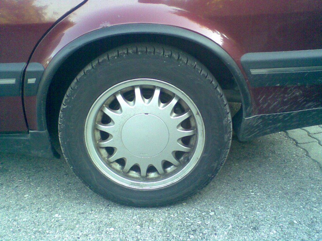

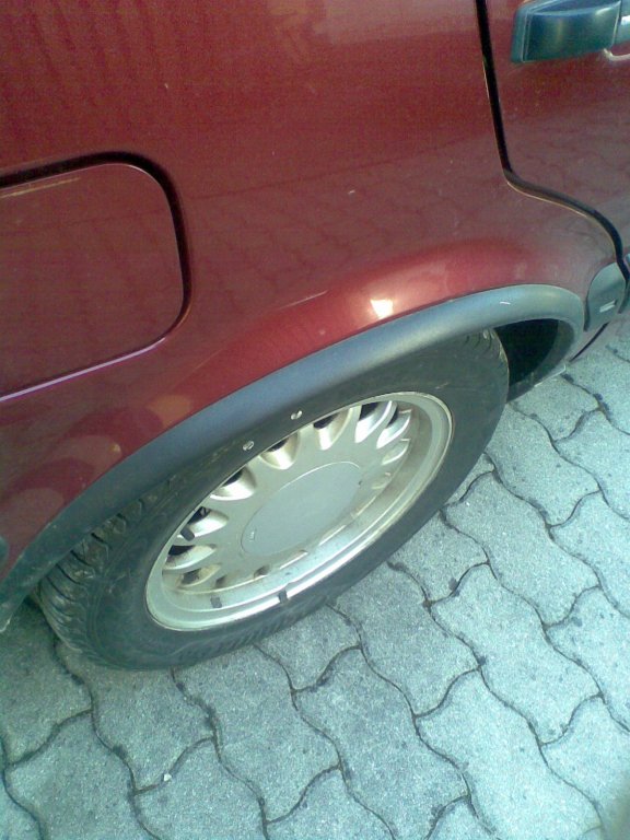

nur um Klarheit zu schaffen :
der silberne ist ein 88er CC, der rote ein 93er CD....
das mit der Länge erscheint mir unterschiedlich, wenn nicht die Radlaufleiste unter der anderen Verkleidung weiterläuft...

die auf dem Roten sind doch wirklich schön, oder ? :biggrin: gefallen Sie Dir ? :tongue:
die scheinen ja wirklich eine "Rarität" zu sein....:rolleyes:
aber mir gefallen sie nicht, daher :
wenn Du gut erhaltene und bei mir passende liegen hast, gilt der Deal...:smile:
(meine sind nämlich vom Aussehen her neuwertig, die dürfte der Vorbesitzer mal um- oder nachgerüstet haben..)

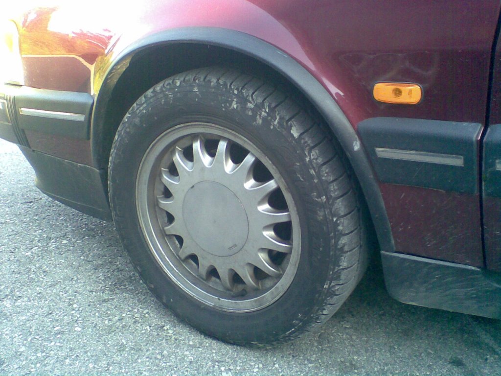

:eek: was ist denn so selten daran, war das Sonderausstattung?
( Hab sie auf 2 CDs drauf, einmal normal in Plastik und einmal lackiert am 2,3er CD Turbo S)
Mein 2,3er CC Turbo S mit Air-flow hat die auch in lackiert drauf...
Jetzt warte ich auf Aufklärung:biggrin: "jeopardy-melody-dudeln"
Vorsicht! Die Leisten nicht mit denen vom AERO verwechseln!
Die AERO-Leisten sind etwas schmaler (ja, wirklich). Und wenn ich das EPC halbwegs richtig interpretiere, gab es die breiten Leisten auch nur im MY '1995 und ausschließlich zu den Farben 248 incl. 5Spoke-Räder (so war mein 2,3er) und 253 (beides Schwarz).
Mein 2,3er Sauger war wohl ein Auslauf-Sondermodell (ab MY '96 gab es statt dessen ja den 2,0er LPT) mit Sportfahrwerk (keine AHnung, ob identisch mit dem AERO), 205er Reifen auf 5Spoke und eben diesen Leisten. Ich hatte ihn ab '97 aus erster Hand und weiß auch verbindlich, dass er so ausgeliefert wurde. Dass diese Leisten etwas 'speziell' sind, ist mir aber auch erst 10 Jahre später aufgefallen.

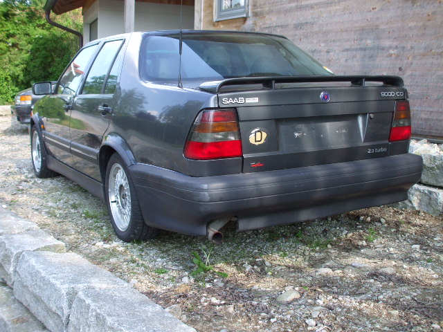

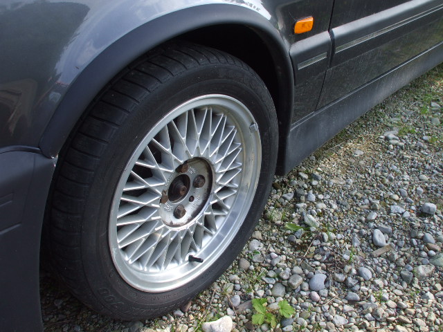

Hier nochmal Leisten vom 91 er CD Airflow
weezle
Es geht noch besser zu sehen...
weezle

... leider eben nicht, ist ein relativ dünnes Material, habe schon mehrerer davon beschädigt und gerissen!
weezle
... diese sind noch kürzer, logischerweise wegen den Stossfängern, aber bedeutend dickeres Material und recht steif und widerstandsfähig!

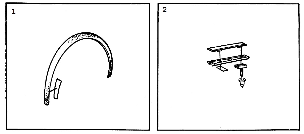

Gab es bei den CC oder CS auch andere Befestigungen der hinteren Radlaufleisten außer den Edelstahlschrauben?
Bei meinem sieht das so aus als wenn ein weißer Stöpsel in einer weißen Hülse stecken würde....
Wenn es das gab, wie bekommt man die Radlaufleisten dann zerstörungsfrei ab und wieder dran?

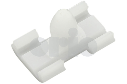

Original war wohl das Plastik vorgesehen laut EPC.
Teilenummern sind für die Buchse 40 96 616 und 90 87 560 für die Klemme.
Bei unserem 97er Anni habe ich allerdings auch die Schraublösung aus Metall vorgefunden.
Plastikclip.jpg.7f21b003a4c6ad86acc5f158b0b2209b.jpg Metallclip.jpg.b194d31ba4aa3c8b8ff2c052e9733765.jpg
Das Prinzip mit Plastik kenne ich vom 9-3I. Da geht es nicht immer zerstörungsfrei und ich habe mir einen Vorrat von den Plastikteilchen besorgt.

Sind beides nicht die richtigen für die normalen Radlaufleisten. Edelstahl für Aeroleisten, Plastikclipse für die Leisten an den Türen.
