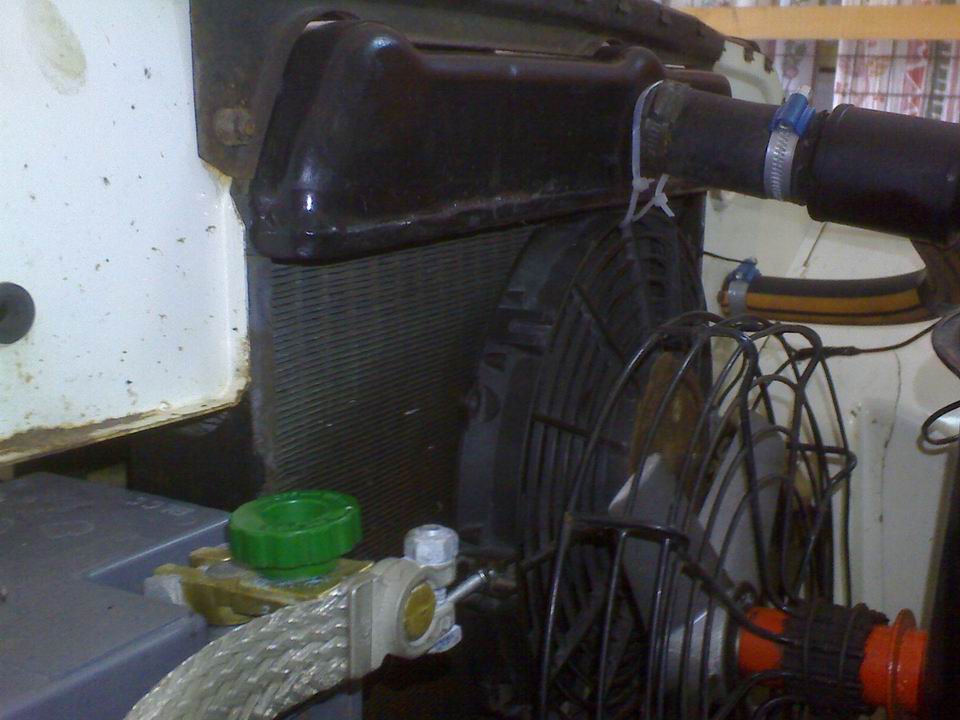

Habe gerade kein Foto zur Hand, aber wir haben in einem Saab 96 Kurznase einen elektrischen Lüfter (und eine elektrische Wasserpumpe) verbaut.
Lüfter vor den Kühler gesetzt. Die Lüfterwelle für den auf dem Motor verbauten Original-Lüfter haben wir abgebaut und einen kürzeren Keilriemen verbaut. Dazu mußte dann aber die "Spann-Halterung" der LiMa verändert werden.
Falls ich Bilder finde, stelle ich sie hier noch ein.

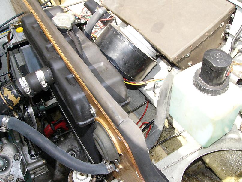

Wo soll denn hier Platz sein? So sieht der originale Motorraum einer gewöhnlichen Kurznase aus.
Gruß, DanSaab

Vor den Kühler klemmt man einen E-Lüfter (von SPAL o.ä.). Der originale Lüfter oben auf dem Motor muß dazu ausgebaut werden, damit genug Platz ist.
Habe leider im Moment keine Bilder und keine Gelegenheit, kurzfristig welche zu machen - kommt dann bei Gelegenheit.
Aber glaub mir einfach mal: es ist möglich! :smile:

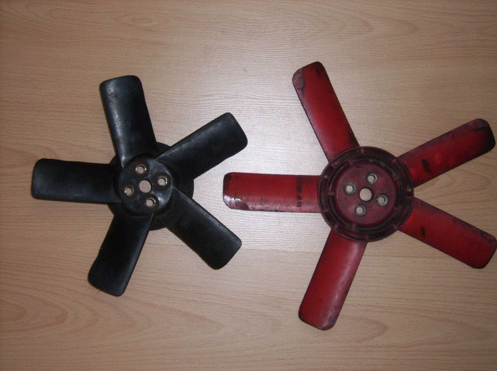

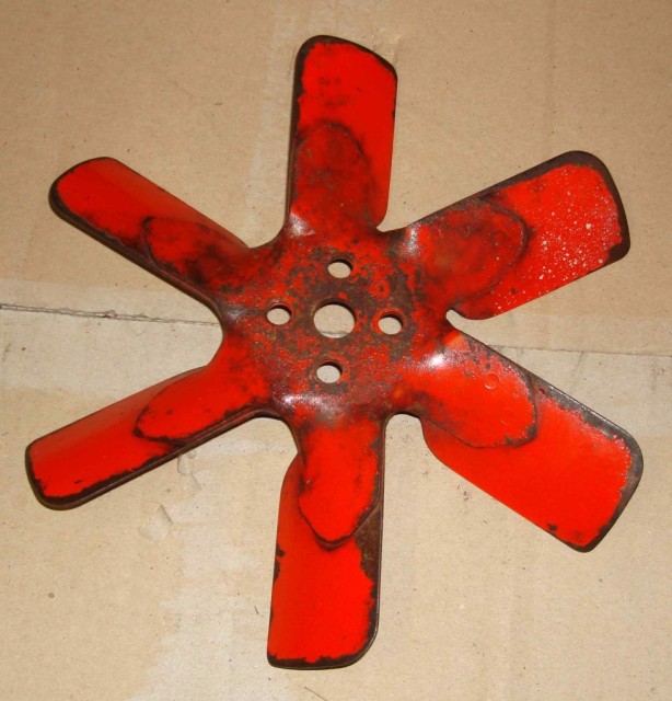

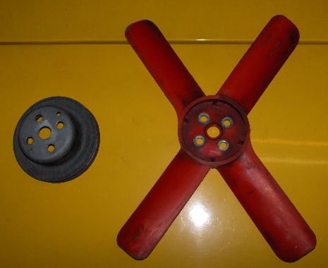

Die schwarze war standard fur den 95/96. Dazu gab es auch nog ein roter Propeller mit 5 Flügel, aus Kunststoff (ich denke fur den 1700 Ford Transit V4), und ein mit 6 Flügel aus Metall, und auch noch einer mit 4 Flügel aus Kunststoff.
