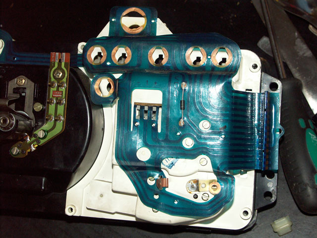

DZM mit Uhr ist eine Einzelkomponente, kann also separat getauscht werden. Dazu muss aber das ganze Armaturenbrett raus.
Eine "cruise" Kontrollleuchte gab es - laut Bentley - ab 1989, also sollte deiner eigentlich eine haben.
Die Drehzahlmesser/Uhr-Einheit kann man einzeln wechseln. Ist auch wohl kein Hexenwerk (Lenkrad und vier Schrauben). Ich selbst habe es aber noch nicht gemacht, weil ich mich vor dem Schlauchgedöns am Heizungsregler fürchte. Gegebenenfalls ist das Kleingedruckte zum Thema Luftsack zu beachten.

Ich habe bei meinem Saab einen Drehzahlmesser nachgerüstet und es ist nicht besonders schwer die Einheit auszubauen und Teile zu tauschen - ich hatte das vorher auch noch nicht gemacht!
Eine Fehlerquelle könnte auch die Leiterfolie sein, die gerne mal bricht. Daher vermute ich, dass das Problem mit dem Wechsel der Leiterfolie behoben ist.
Gruß Jevo
Die Leiterfolie ist es meistens nicht, es liegt irgendein mysteriöser Defekt im Inneren des DZM vor. Beim Einbau des neuen DZM muß man nur auf das richtige Einsetzen der Leiterfolie in den "Kamm" achten sonst ist sie nach dem Wechsel kaputt.

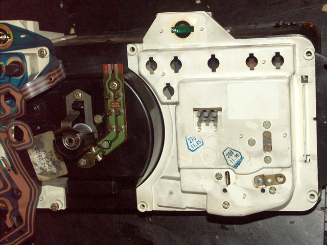

Auf Deine PN-Anfrage nach den Drehzahlmesserinstrumenten in meinem verbliebenen Saabfundus kann ich Dir empfehlen:
Lies bitte die vorangegangene #14 vom Tempelking ;-) und wenn Du Dir solche für User nicht ganz ungefährlichen Eingriffe zutraust (bei denen meist hinterher nicht nur der DZM nicht mehr funktioniert... - host me ? :smile:), dann kauf mir für 20 Hundeleckerlieeuro eine ausgebaute Drehzahlmesse/Uhr-Einheit - siehe Foto unten - ab.
