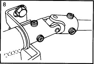

Sorry, aber der 900II hat diesen "shear pin" des 9-3 (s. 2. Abb.) NICHT, wie auch die 1. Abbildung zeigt. Auch das WIS kennt ihn beim 900II nicht - statt dessen beschreibt es als Fehler eine "verwundene Antriebswelle" oder verbogene Scharniere des Verdeckdeckels in Folge mechanischer Blockierung des Deckels (z.B. bei klemmender Verriegelung). :eek:

Evtl. lohnt es sich das Kardangelenk genauer anzuschauen, die Madenschrauben könnten sich gelockert haben o.Ä. ...

Dann könnte der Fehler auch im Kreuzgelenk zu finden sein.
