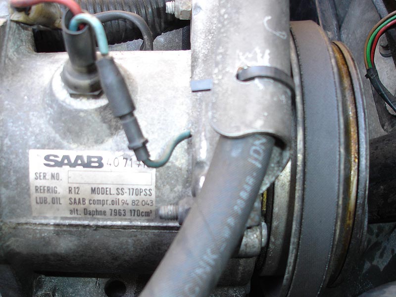

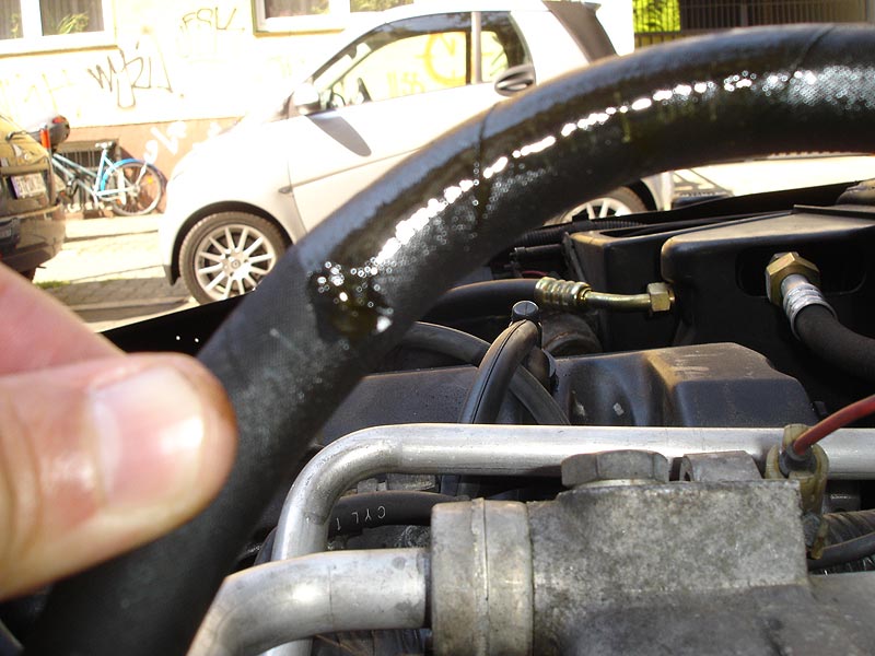

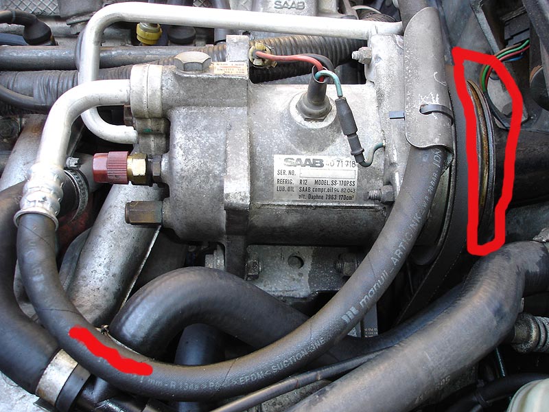

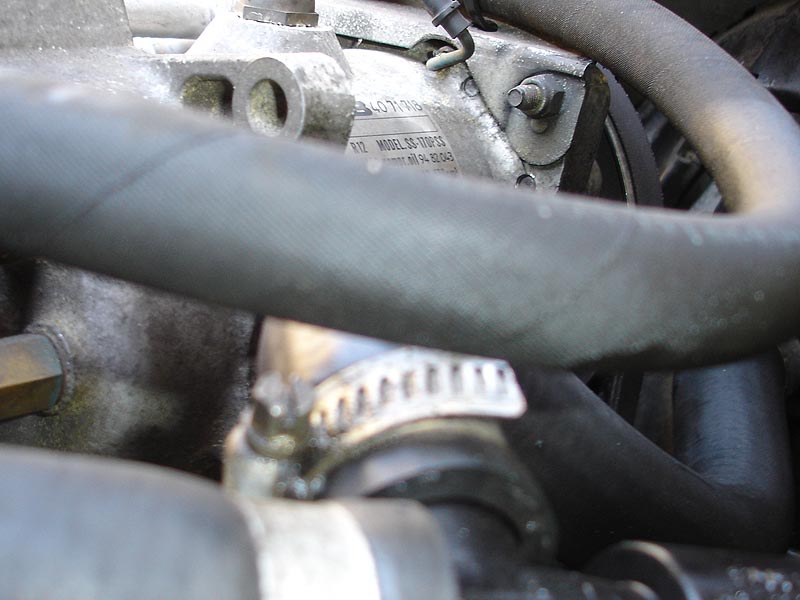

Der eine Schlauch hat ein Leck (aufgescheuert duch eine darunter liegende Schelle) und der klimakompressor leckt. Bilder folgen.
Danke Klaus, hab gerade nochmals geschaut.
Gleich ZWEI Lecks?:eek:
So siehts zumindest aus. Der Kompressor war bestimmt schon länger undicht, den Schlauch hat es auf der Heimfahrt gefetzt ... wiie gesagt - die ersten 80 km hielt der Schlauch noch.
