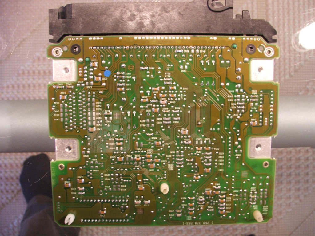

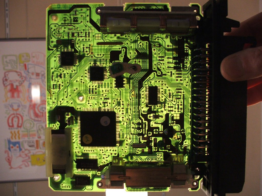

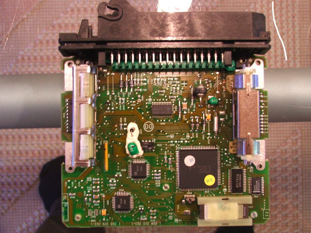

so, jetzt habe ich das steuergerät ausgebaut und das bei molligen - 1,5 ° c.
wie ich befürchtet habe, ist das steuergerät komplex aufgebaut.
so einfach mal die lötstellen nachlöten :eek: sorry, hier handelt es sich um eine doppelseitige platine mit massenweise smd elemente.
ich habe keine heißluftlötstation um smd's mal kurz nachzulöten, das ist mit meinem lötequipment mit einer spitze von ca. 1,0 - 1,5 mm
ohne regelbarer temperatur ist es mehr ein braten.
mich interessiert natürlich, wo ihr denn am steuergerät die kalten lötstellen gefunden habt und wie ihr sie erkannt habt.
naja, ist ja nicht sonderlich fein. Aber ..
ich habe keine heißluftlötstation um smd's mal kurz nachzulöten, das ist mit meinem lötequipment mit einer spitze von ca. 1,0 - 1,5 mm ohne regelbarer temperatur ist es mehr ein braten.
Das macht wirklich keinen Sinn. Eine feine Spitze kostet aber nicht sonderlich viel, selbst eine günstige geregelte Station nicht. Ist nur die Frage, was eine "neue" ECU kostet.
