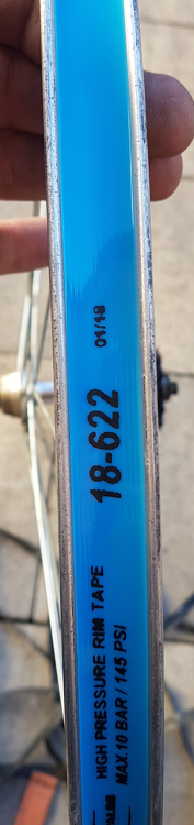

"Made in Taiwan" ist das noch aktuell? Steht jedenfalls auf meinem Felgenband und das taugt nichts mehr, hatte heute den ersten Platten, SnakeBite.

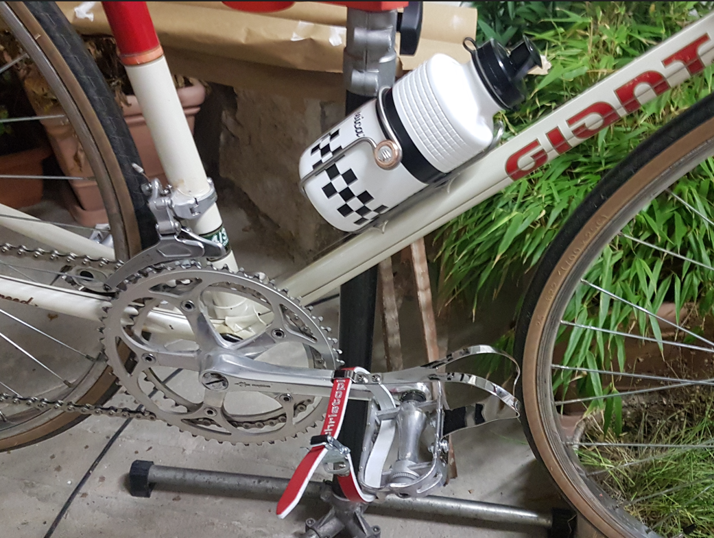

Ansonsten kam heute ein Paket, dass ich gleich anbauen konnte, der alte Kram macht einfach Spass:
Der Flaschenhalter ist natürlich aus Stahl und nicht aus Alu, stilecht muss es schon sein, wir schreiben das Jahr 1985:ciao:
Gab es 1985 noch kein Alu ? :biggrin:
Ist der Flaschenhalter wirklich aus Stahl ? Sieht auf dem Bild gar nicht so aus....:top:

Der Flaschenhalter ist aus Edelstahl.

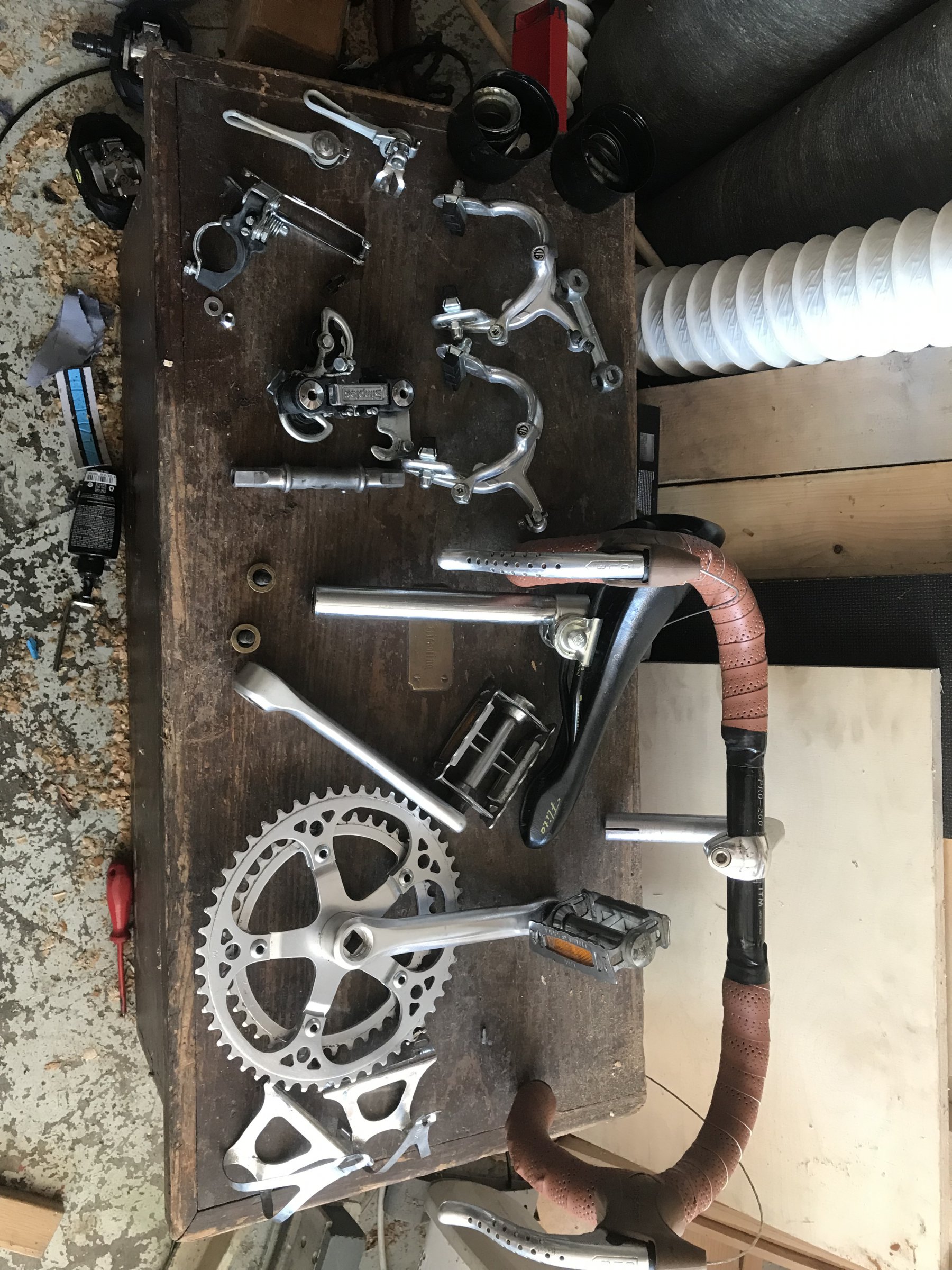

Habe vorhin das Peugeo wieder Zerlegt und einmal alle Teile Saubergemacht.
Jetzt kommt der Lack und Rost vom Rahmen runter.

Felgenband:
Das Taiwan-Felgenband lag nur über den Speichennippeln, eigentlich unbrauchbar, das Schwalbe-Band sitzt exakt im Felgenbett.

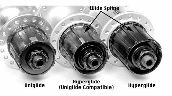

Schraubkranz
Mein Schraubkranz ist kein Schraubkranz:redface: sondern eine Shimano Uniglide Kassette, neu so gut wie nicht käuflich.Nun hat diese Kassette den Vorteil, dass man sie drehen kann und die Zahnräder sind einzeln zu tauschen. Diese Dinger wurden in meiner fahrradfreien Sturm- und Drangzeit also zwischen 87 und 93 verbaut, kannte ich so nicht, jedenfalls wird mir jetzt klar, warum ältere Hyperglide-Freiläufe ein Aussengewinde haben.
Wieder was dazu gelernt. :top:
[ATTACH=full]211432[/ATTACH]
Sehr schön, der Flite ist aber zu neu *klugscheissmodus aus*:biggrin:
Felgenband:
[ATTACH=full]211434[/ATTACH]
Wo / wie liegen da denn die Speichennippel auf? Das sieht ja aus wie konischer Kopf in normalem Loch. Haben die unten einen Bund und liegen nur da auf oder täuscht mich das Bild? Hab schon lange nur noch Hohlkammer in den Händen gehabt :redface:. Da sieht man das ja gar nicht.
Das Felgenband war so dünn und elastisch, dass sich die Speichennippel bei harten Schlägen schön in den Schlauch bohren konnten. Hoffe, dass dies mit dem neuen Band pannensicherer wird, die Reifen werden auch nur noch mit 5 barg aufgepumpt, hatte da wohl etwas zu viel Druck drauf.

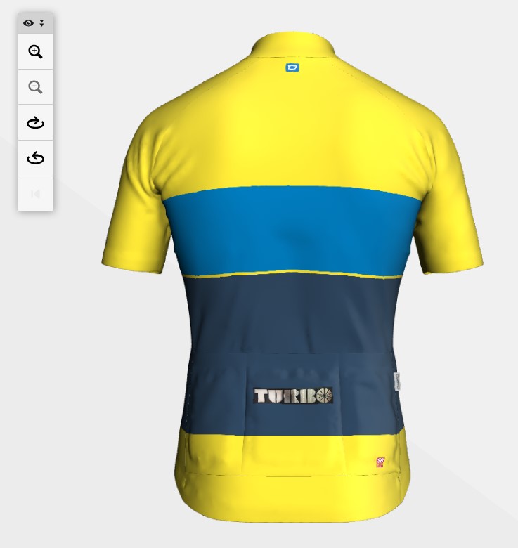

Wäre doch schön wenn da was zusammengeht. Vielleicht noch ein Saab-inspiriertes Trikot machen lassen. Wolltrikot habe ich nicht.
Wer stellt das Teamfahrzeug?
Fahrzeuge mit gelber Lackierung sind prädestiniert:biggrin::ciao:
Das mit den Trikots wäre schon lustig.
Gab es sogar, suche noch Infos zu SAAB bikesponsoring
Das ist zu modern .... mein 1. Entwurf:
von hinten .... nach dem Überholen :tongue::biggrin:
Ja das können sie neueren Materialien schon mehr. Ich habe zu Schulzeiten Mal zwei Bänder benutzt. War noch eine breite Stahlfelge. Das erste Band war sehr dick, frag mich nicht was ich da genommen habe. Da wo die Nippel und das Ventil saßen habe ich das gelocht.
Und dann ein dünnes drüber.
Ich meine jetzt mehr die Köpfe der Nippel gegenüber der Felge.
Ich steh jetzt vor der Frage: Soll ich die Montagepunkte von Dynamo und Ständer erhalten oder vor dem Lackieren wegmachen?
Farbe wer ich original im Perlmuttweiß Metallic machen. Fand das sehr schön.
Trikots sehen schonmal nicht schlecht aus. Evtl. mit dem Klassischen Flugzeuglogo? Kann man da auch passende Kappen dazu bedrucken?
Ohne ist es schöner, wenn die schadfrei zu entfernen sind, würde ich das tun.
