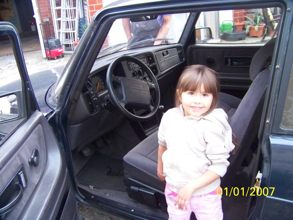

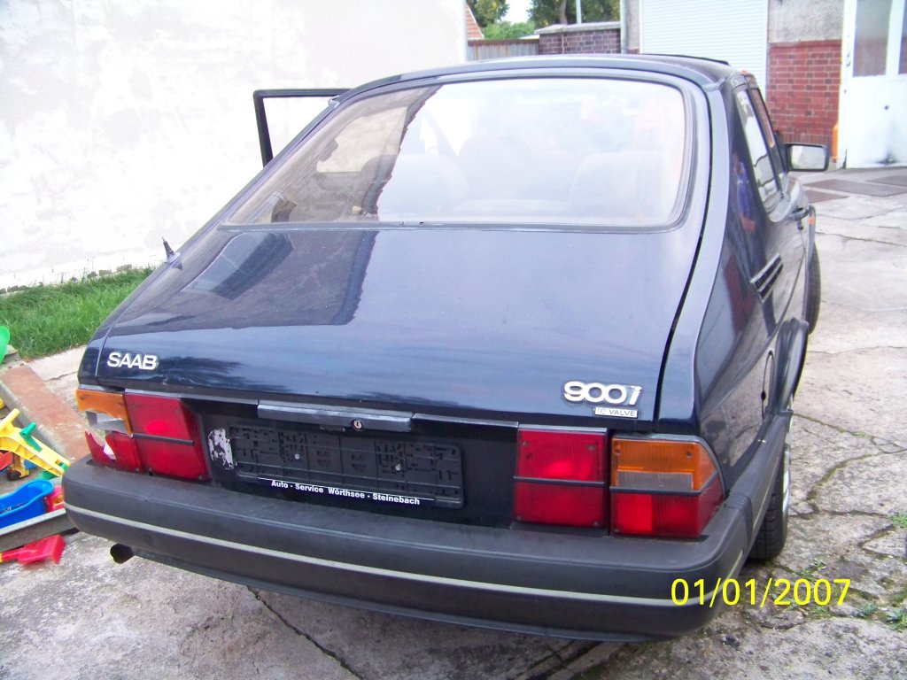

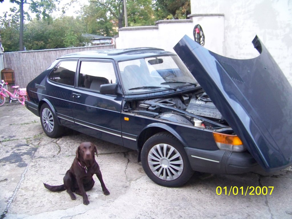

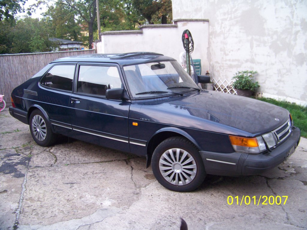

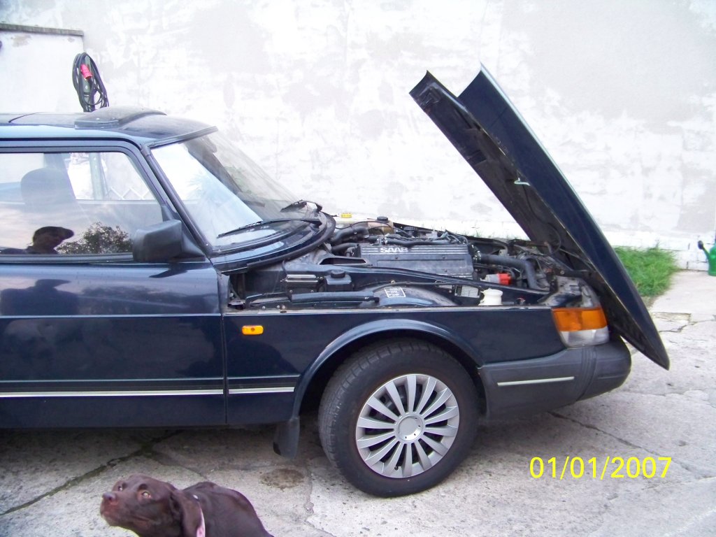

So, hier ein paar Fotos vom Neuling! Ich hoffe ich hab alles richtig gemacht, mit den Fotos anhängen.
Achso, nicht wundern. Ich habe das Datum von der Kamera nicht eingestellt! Oder ich schiebs auf meine Frau! Die hat nämlich die Fotos gemacht! :tongue:

Ein schöner Hund !
Gerd :biggrin:
Eigentlich sind es 2 Hunde und noch 1 Katze, Gerd! Ist ein reges Treiben bei uns zu Hause.:bebored:
Schade das keiner den Saab sieht, Gerd!!! :biggrin:
