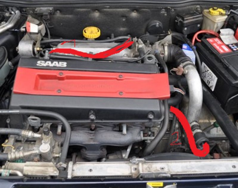

Ich möchte mich mal kurz hier dran hängen und zwei Fragen rein interessehalber stellen:
Wer von Euch kann mir sagen, was die beiden markierten Unterdruckschläuche für eine Funktion haben?
Hintergrund meiner Frage:
zu Schlauch eins: Mir ist gerade wieder ein 9000 zugelaufen ( näheres später in einem anderen thread ) . Bei dem fehlt der Schlauch incl. des richtungsgebundenen Ventils komplett. Der ( eine dafür zuständige Teil des ) Anschluss am Ventildeckel scheint abgebrochen zu sein und wurde einfach zugeklebt, das kurze Schlauchstück an der Ansaugspinne wurde mit einer Schraube verschlossen.
Der Schlauch wird natürlich wieder erstetzt, mich würde nur interessieren wozu er dient, da der Saab bei der Probefahrt auch ohne völlig unauffällig lief.
zu Schlauch zwei: Am Mittwoch ist mir bei meinem Alltags-9000 ohne Vorwarnung die DI Box abgeraucht ( Ersatz lag aber im Kofferraum ) . Im Zuge der Fehlersuche habe ich bemerkt, dass der Schlauch an seinem unteren Anschluss eingerissen und ( von was auch immer diese kleine runde Dose am Aluniniumansaugrohr sein mag ) abgerutscht war. Syptome habe ich vorher aber überhaupt keine bemerkt...
Danke für Eure Erklärungen schon mal im Voraus
Der Schlauch mit dem Rückschlagventil ist für die Kurbelgehäuse Entlüftung zuständig. ohne Ventil brauchst Du dich über Undichtigkeiten am Motor nicht wundern.
Der Schlauch zum Bypassventil betätigt dieses durch Unterdruck beim Gaswegnehmen. verhindert das der Turbo gegen eine Luftwand läuft.

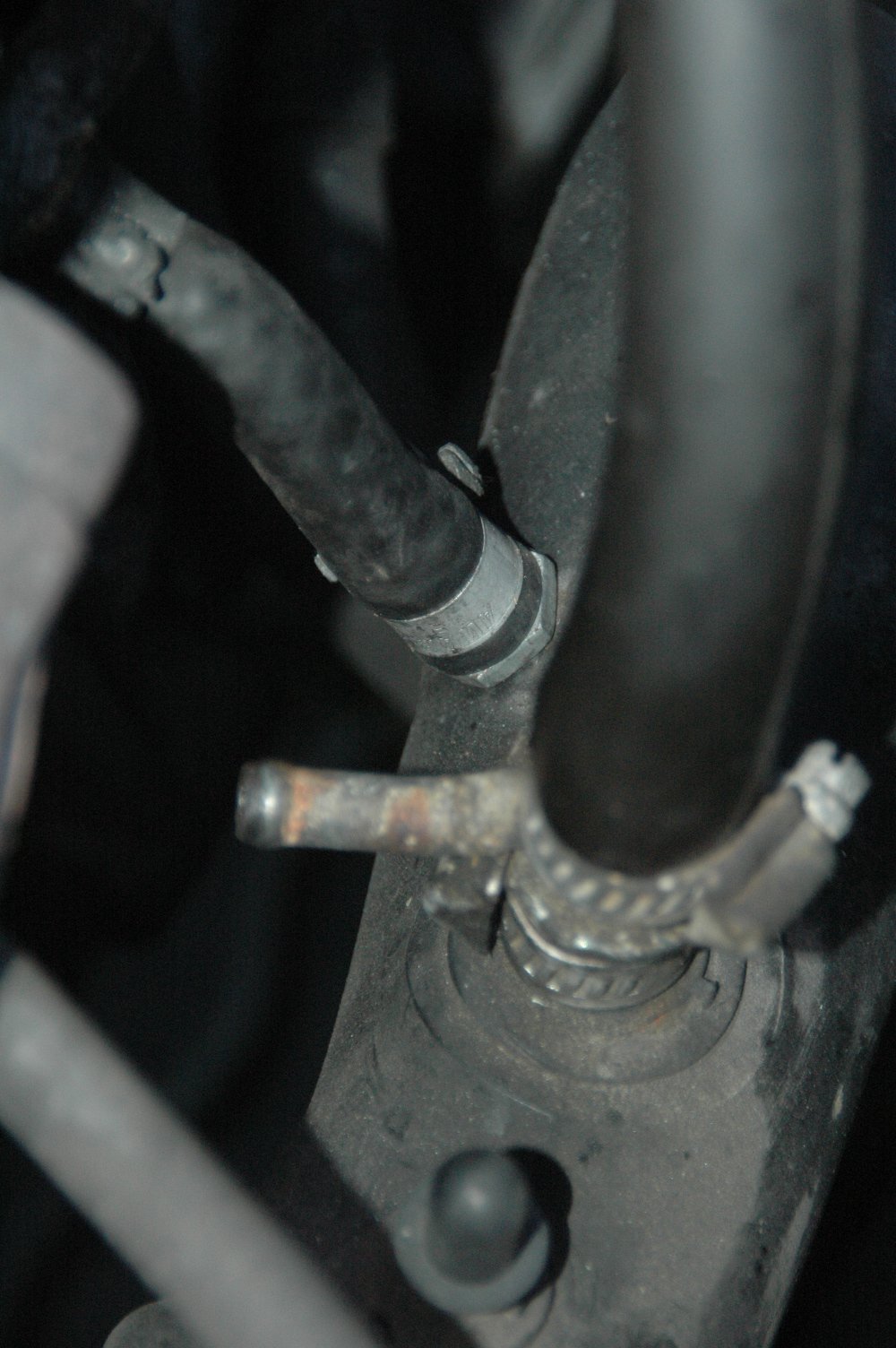

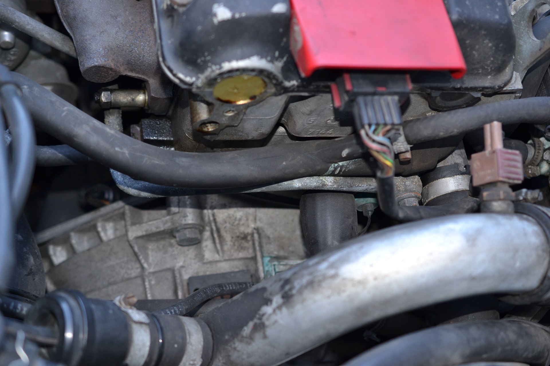

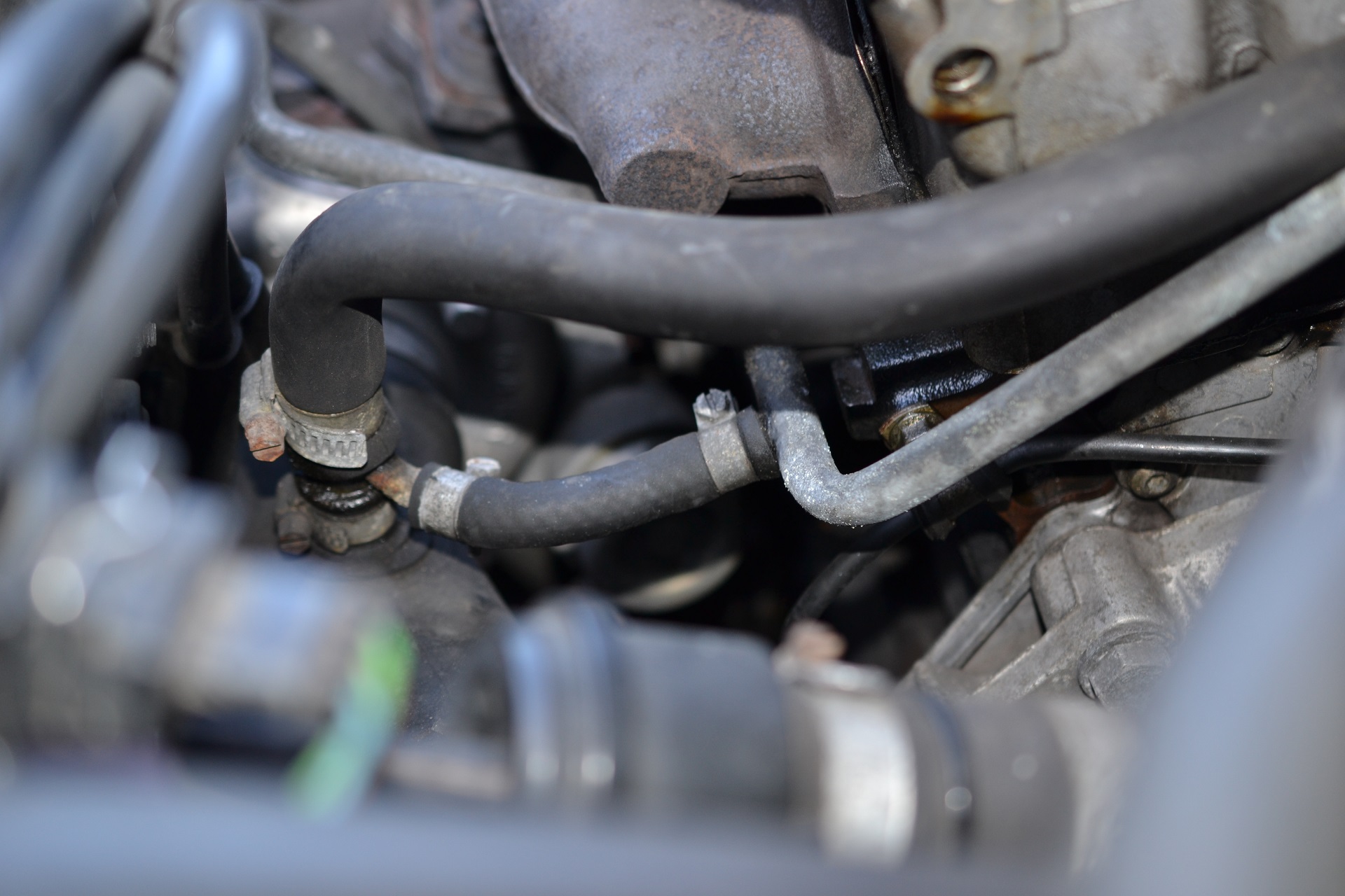

Mein "neuer" 9000 entpuppt sich langsam als Musterbeispiel für äußerst nachlässige Wartungsmentalitiät.
Nachdem die Kiste plötzlich gestern gar nicht mehr angesprungen ist - mehr dann ggf in einem anderen Fred - sind mir neuerlich ein paar unbelegte Anschlüsse aufgefallen.

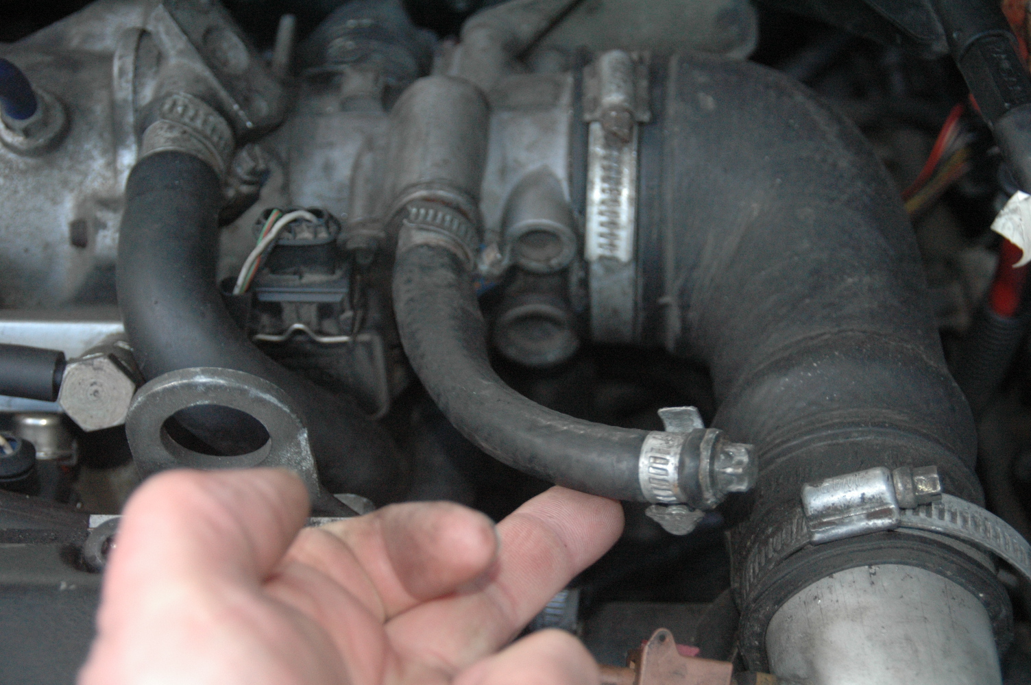

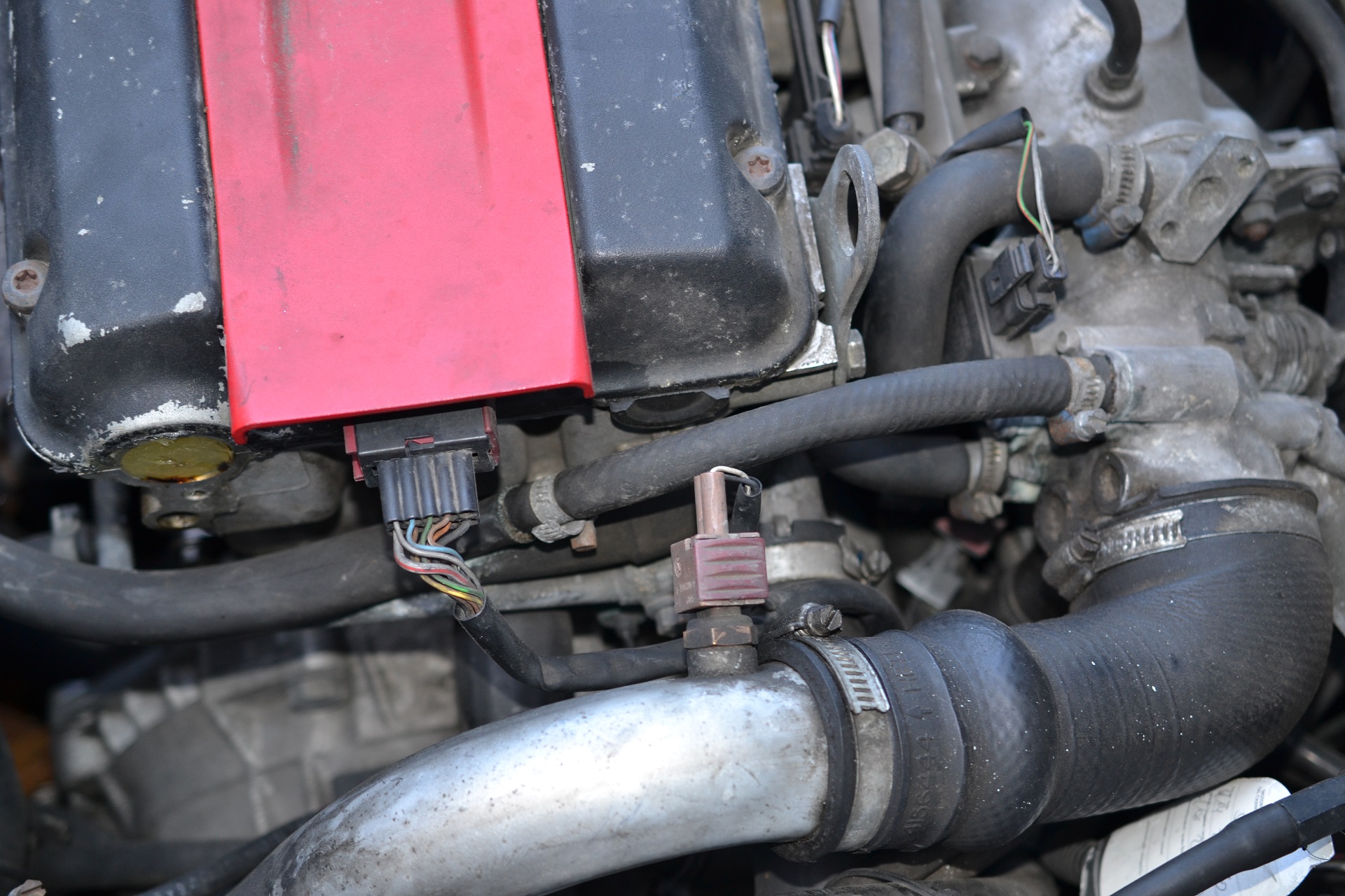

Zuerst einmal zwei lose Schlauchenden, die wenn ich das bei meinem anderen 2.3 Automatik richig sehe, eigentlich verbunden sein sollten...
Wozu dient der Schlauch und kann ich ihn einfach mit einem Röhrchen verbinden? Oder gibt´s einen guten Grund warum man sowas einfach zustoppelt?

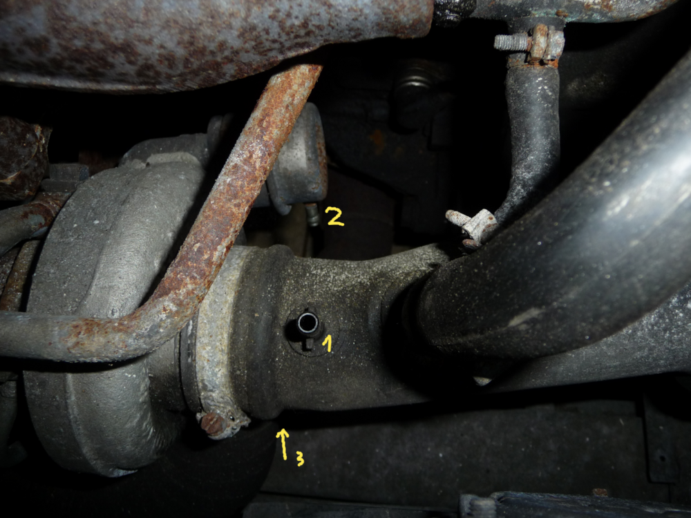

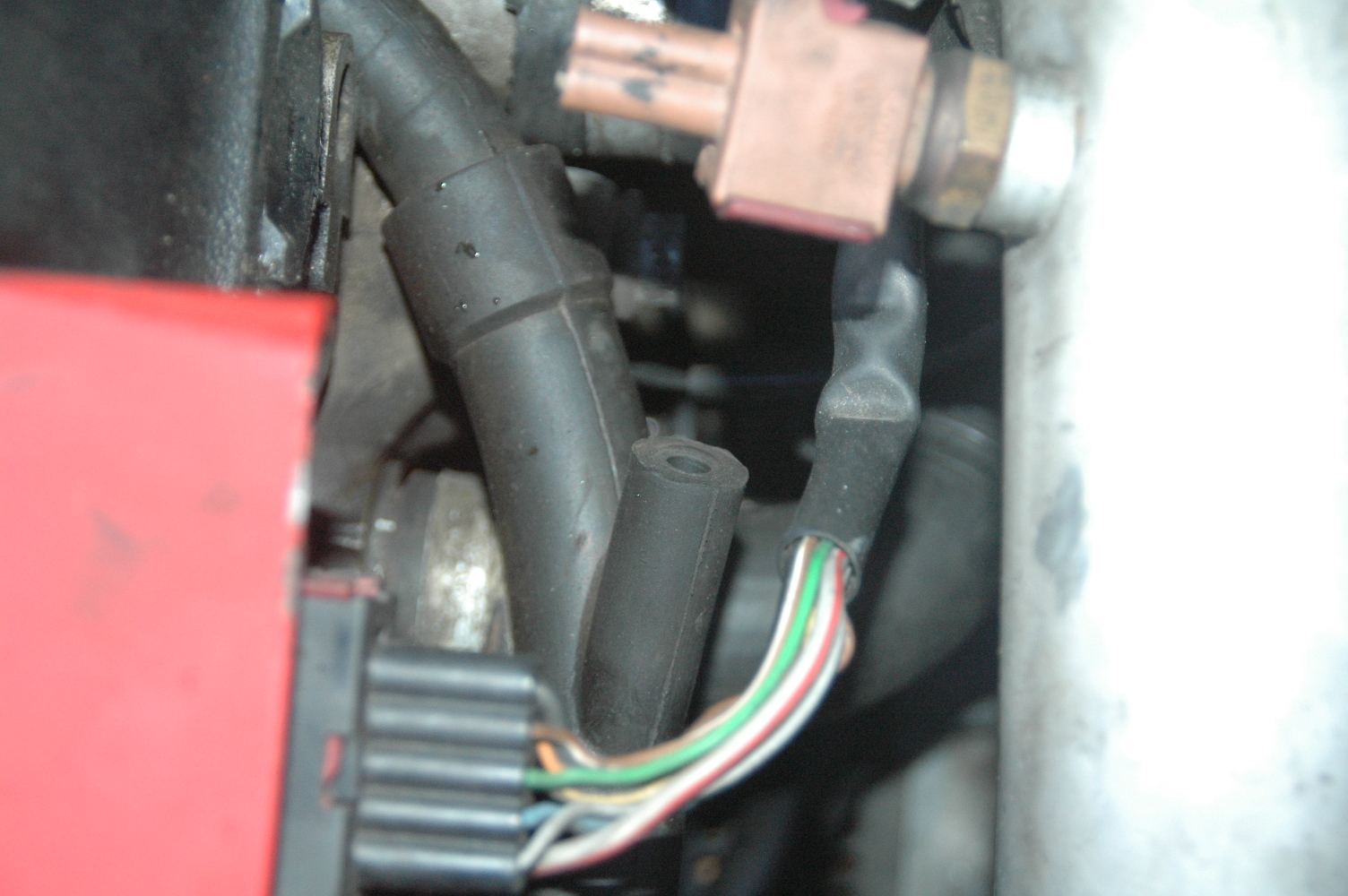

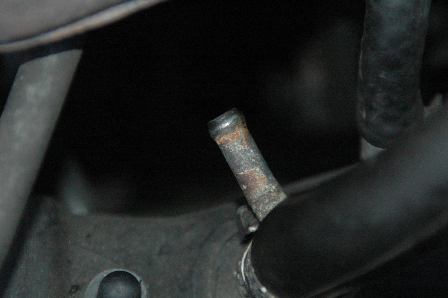

Zweitens unten in der Nähe des Turbos bedindet sich ein unbelegter Anschluss. siehe Foto
Wozu dient er? Verschließen oder so lassen?

im prinzip hast du da nur ein einzelnes problem: auf dem dritten bild wirst du bei genauerer untersuchung feststellen, das der kleine schlauch (bild 5) auch zugestopft ist.
korrekte funktionsweise wäre: der kleine schlauch müsste an den nippel angeschlossen werden, damit warmes kühlwasser zur drosselklappe kommt (nachdem man den in bild 5 sichtbaren schlauch wieder mit der drosselklappe verbunden hat). inwieweit das wärmen der drosselklappe in unseren breitengraden notwendig ist ...
hinweise: den kleinen schlauch an den nippel anschließen bedeutet sehr wahrscheinlich einen neuen kleinen schlauch zu besorgen. er sieht uralt aus, und geht häufiger mal kaputt.
außerdem lohnt es im zweifel den zk-entlüftungs / kühlwasserschlauch auszubauen und zu inspizieren. die dinger gehen häufiger an den biegungen kaputt / werden sehr starr.
Ah, danke! Hab mich schon gewundert, dass der Anschluss des kleinen Schlauches auf bild 5 an anderer Stelle sitzt als beim grünen 9000. Aber wenn ich das richtig verstanden habe, gehst Du davon aus, dass der unten gar nicht angeschlossen ist, sondern nur verschlossen... Muss ich morgen gleich mal überprüfen.
Also die beiden getrennten Schlauchenden verbinden und den ( neuen ) kurzen Schlauch unten mit dem leeren Stutzen verbinden.
Das alles dienst dann der Drosseklappenvorwärmung.

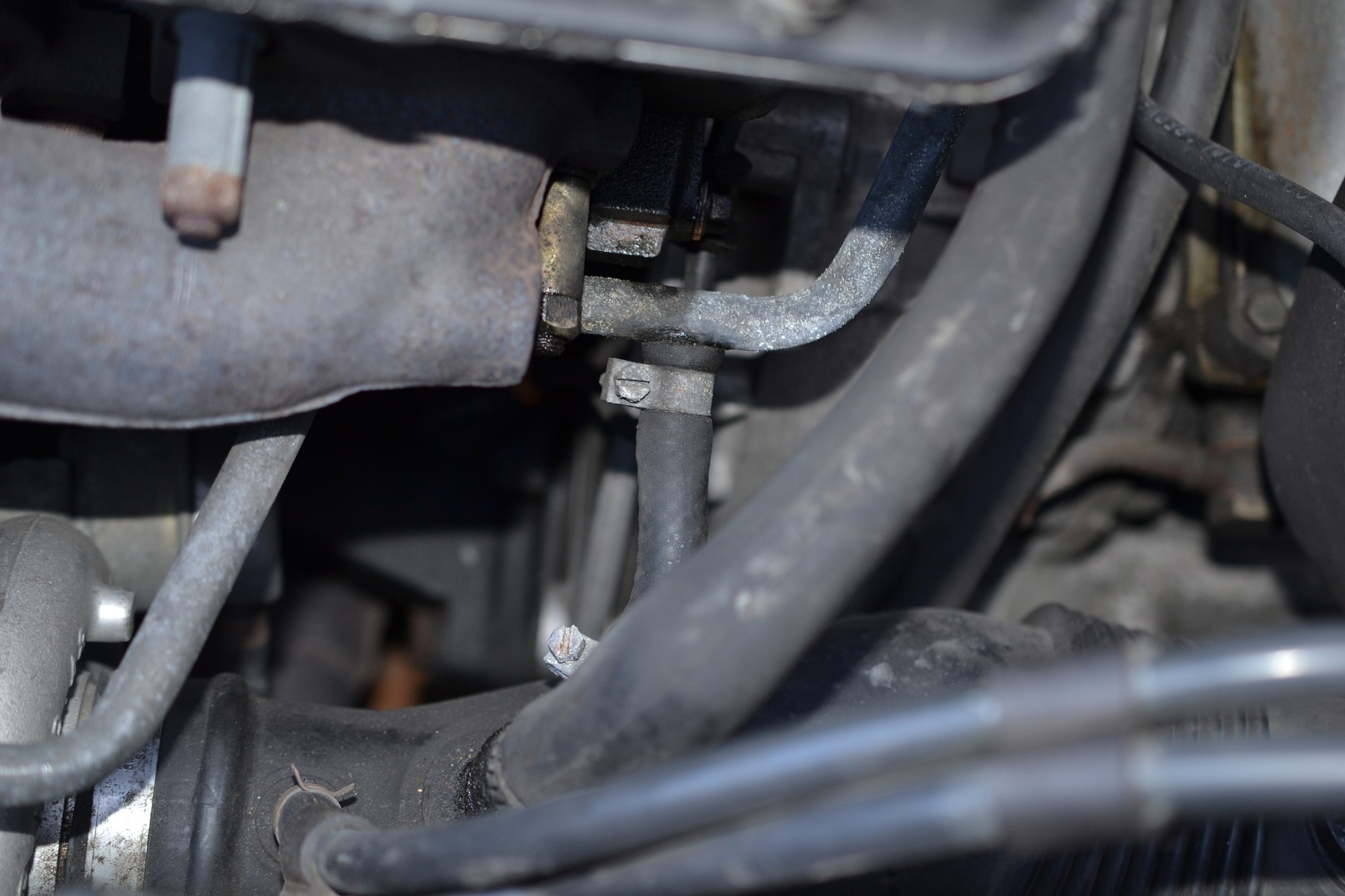

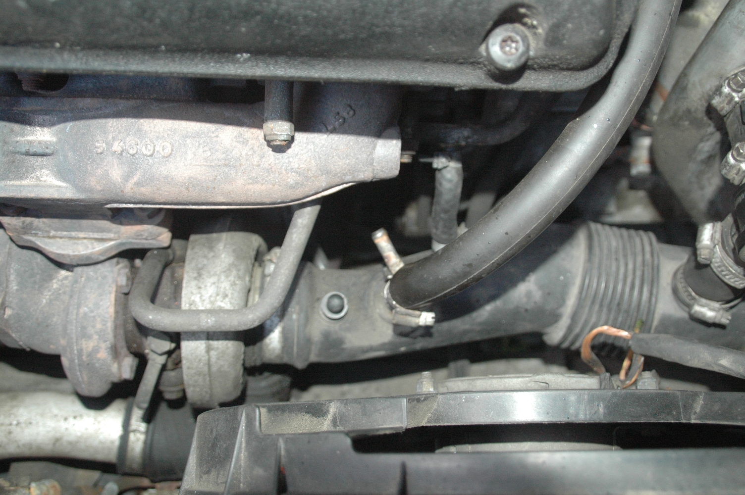

Anbei einige Fotos aus der Gegend wie es bei mir aussieht.
2.3 turbo Automatik 200PS
Vielleicht hilft Dir das etwas weiter :ciao:

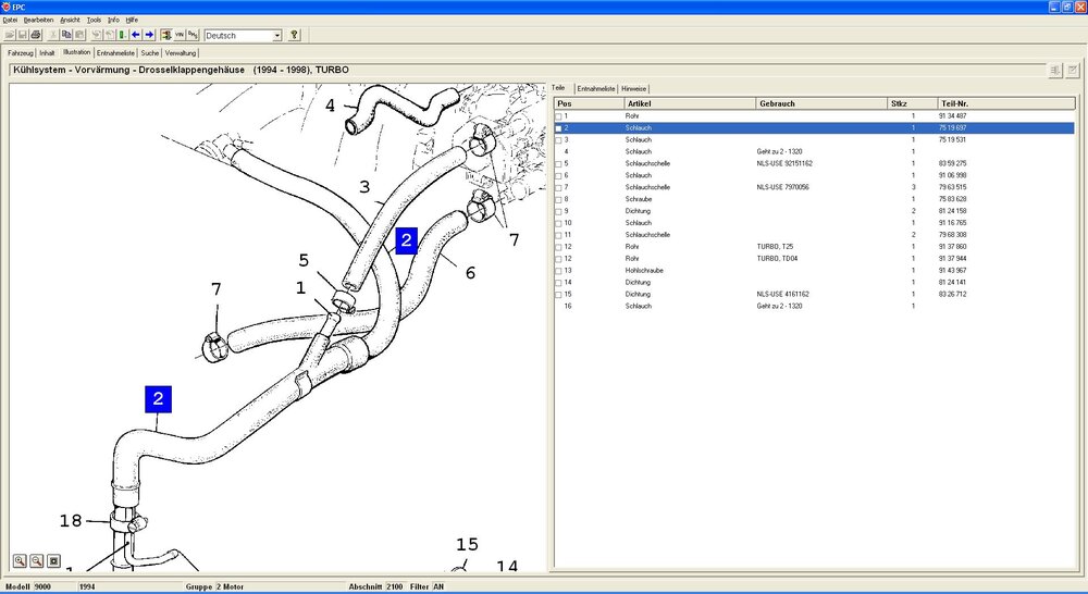

Es geht bei mir wie ich vermute um den Schlauch zur Vorwärmung Drosselklappe vom 9000er 2,0 LPT ´97. Ist das der dicke, lange Schlauch vom Turbo zur Entlüftung im Ventildeckel, der am Motor rechts seitlich vorbei geht und dann hinter dem Ventildeckel quer über den Motor nach links verläuft?
Da die beiden kleineren Schläuche in dem Bereich Kurbelgehäuseentlüftung oben auf dem Motor sowieso porös sind und ich auch die Dichtung der Entlüftung (wackelt und ist nicht mehr dicht) und das Ventil beizeiten ersetzen wollte, fiel mir heute auf dass der dicke Schlauch der Vorwärmung welcher sich direkt hinter dem Zylinderkopf herzieht jetzt auch noch angebrochen ist.
Beim Begrabbeln vorhin ist er dann direkt nochmal durchgebrochen :eek:
Ist mal jemand so nett und schaut nach ob es sich um Teil 7519697 handelt? Hat jemand den noch in einem guten Zustand gegen Gebühr liegen oder eine günstige Bezugsadresse ausser den bekannten deutschen Teilebuden?
Nach längerer Suche im Netz konnte ich das Teil irgendwann eingrenzen, bin mir aber nicht sicher ob ich richtig liege, der Schlauch sieht irgendwie auf allen Händler-Fotos immer anders aus und erscheint mir auch meistens etwas kurz...der läuft ja quer über den ganzen Motor oben.
Er sieht aber auf jeden Fall hochpreisig aus, da zweigeteilt wegen Kühlwasserführung... :hmpf:
