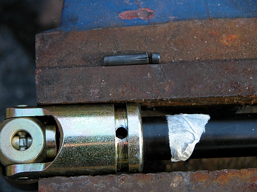

Ich habe heute versucht, mit einem Gedore Kardangelenk (Nr. 1995) die Reparatur am Kreuzgelenk vorzunehmen.
Die Reparatur war nicht ganz befriedigend: die einen Gelenke sind zu kurz (zu viel Spiel), das Gedore Gelenk ist um 45 Grad verdreht = ich habe eine extreme Vorspannung auf der Welle >> es gibt Fehlermeldungen beim Öffnen des Verdecks.
Meine Frage:
Ich habe in einer bebilderten Anleitung von phlipmaster gesehen, dass beim 900II er der rechte Teil der Welle nur bis zum Gelenk rund ist, im Gelenkbereich hingegen eckig.
Wie sieht das denn beim 9-3er aus? Rund oder Eckig?
Wenn die Welle rund ist, könnte ich den Sicherungsstift rausmachen, und dann die 45 Grad des Gedore Gelenks ausgleichen, neu bohren und den Stift wieder reinmachen.
