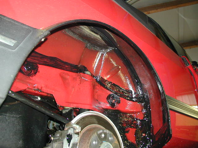

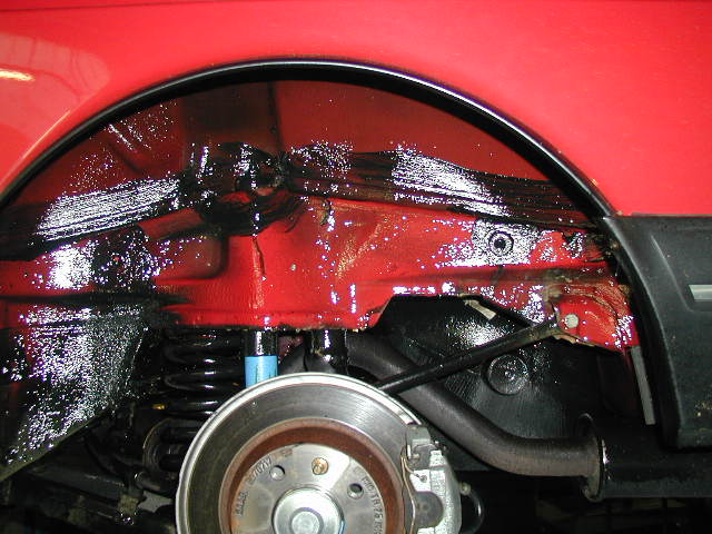

Das macht alles einen guten Eindruck, ich habe noch die letzten Arbeitsgänge beobachten können bevor er fertig wurde. Ich habe sogar einige Fotos von der Arbeit bekommen, hier 2 Beispiele:

Welches Material wurde in den Radkästen verarbeitet?
Für mich sieht das nach Fett aus. Sieht man auf Bild 1 ganz gut an der Befestigung der Schubstrebe. Vom Farbton her wie mein selfmade Sandersfett welches ich aber bisher noch nicht verwendet habe da ich alles mit FF 'eingesaut' habe:biggrin:
...und wozu trägt man das ganzflächig auf den augenscheinlich intakten Steinschlagschutz auf?
Viel hilft viel...:biggrin: (Ist ein oft immer noch weit verbreiteter Irrtum)
Die Frage stellte sich mir auch schon irgendwie. Zum Dreck sammeln :confused::eek:

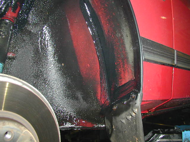

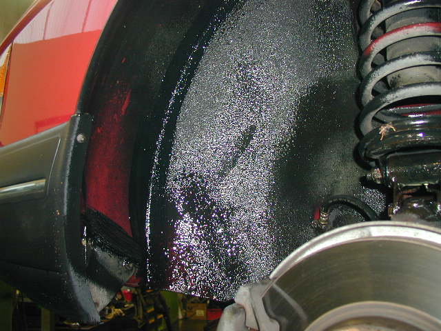

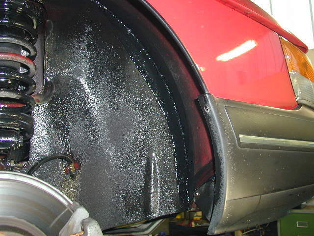

Die eingesetzten Produkte waren allesamt von Fluid Film. Hier noch 3 weitere Fotos, passend zu den weiter vorne geposteten:
Interessant, auf den ersten Bildern sieht es eindeutig 'fettiger' aus:rolleyes: Schau aber mal bei den besagten Buchsen der Schubstreben nach. Das sieht sehr 'eingesaut' aus. ich weiß nicht ob sich FF so gut mit dem Gummi verträgt. Da weiß aber Klaus sicher genaueres...:smile:
FF und Gummi? No way. Wird auf der Homepage eigens erwähnt. "Praxistest" hat das bestätigt. Gummi "längt" sich, verliert die Spannung ... lohnt sich nicht. Für Gummi eignet sich einfache weiße Vaseline. :smile:
