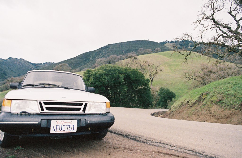

Hab ein Jahr bei San Francisco gelebt und hatte in der Zeit nen 900 2.1l Bj.92. Und ich kann nach den dort gefahrenen 15+kmiles die Vermutung der (noch) schlechteren Straßen nur bedingt bestätigen. Vielleicht hat die eine oder andere Kommune tatsächlich mal ein paar Löcher mehr, aber angesichts der üblichen Streckenlängen und des entsprechend riesigen Netzes sind die Straßen echt ok. Gerade die extra-urbanen Highways fand ich geradezu großartig.
Letzteres könnte allerdings auch am wenigen Verkehr liegen. Wenn es niemanden mehr gibt, der dich beim Fahren ärgert, kurvenreiche Strecken höchstens eine empfohlene Geschwindigkeit haben (und nicht wilde Orgien an 70km/h-Schildern wie in D), dann stört auch das eine oder Schlagloch nicht mehr... :driver:
