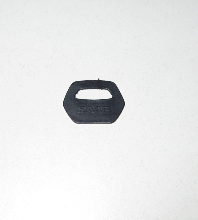

Also was auch ne feine Sache ist, dieser "Schlüsselanhänger" mit der Schließnummer auf der Rückseite. Der war glücklicherweise bei meinem 99 dabei.
So, in meinem Serviceheft steht die Nummer auch noch. Leicht verblasst aber noch lesbar und in zweifacher Ausführung:smile:

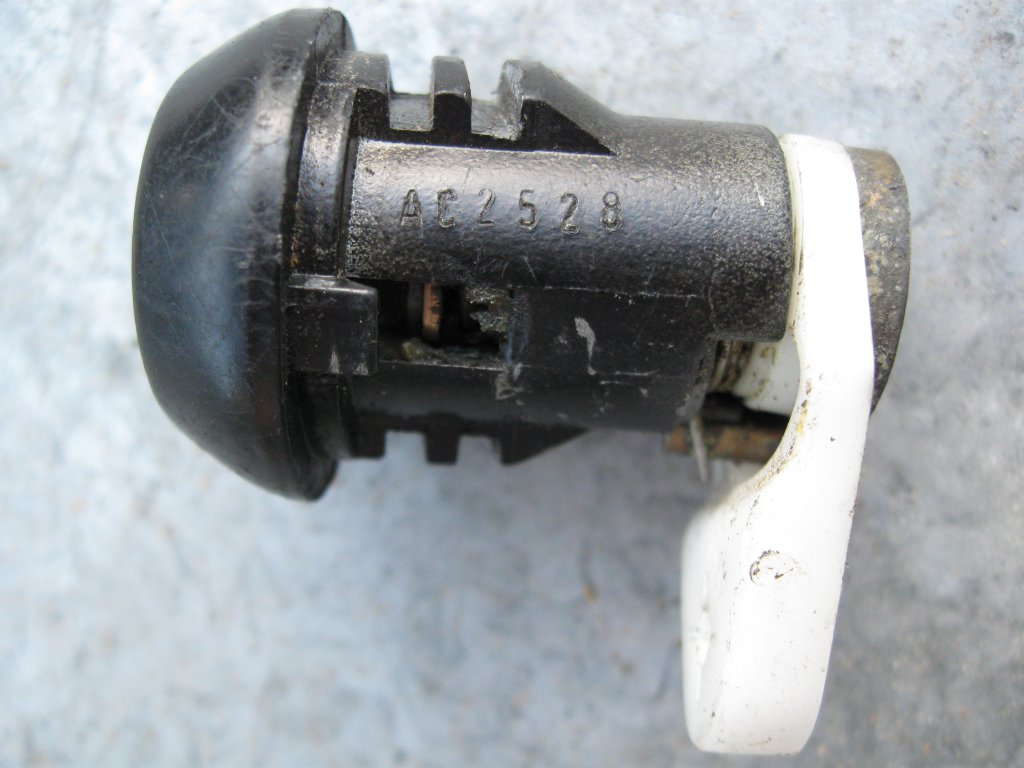

Ich habe einen 92' Cabrio, und nur nicht originale Schlüssel. Ich habe kein Service-Buch und auch kein Plastik Ding um eine neue Schlüssel zu bestellen. Könnte jemand vielleicht mal zeigen (Fotos wären sehr nett) wo ich diese Nummer mit AC finden kann? Ich habe gelesen im Heckklappeschloss, habe aber es nicht gesehen.
MfG
Von außen ist es natürlich (!) nicht lesbar. Du musst den betreffenden Schließzylinder ausbauen. Bei den älteren (?) Zylindern war die Nummer eingraviert.
Tip: nimm 'ne Tür - da ist es "einfacher"...
Hatte ich mir schon gedacht, dass es von außen nicht lesbar ist. Deiner Meinung nach ist es am einfachsten den von der Tür zu demontieren. Ich werde versuchen.
MfG
Schlüsselnummer Zylinderschloss Türe
...so sieht's aus! Viel Spass beim ausbauen des Zylinders :redface:
Und.. ? Passt der bei Deinem ? :biggrin:
Der nachbestellte Schlüssel für diesen Zylinder? Für diesen schon, der stammt aus einem 8v Schlachtsaab, und findet bald Verwendung :smile:
