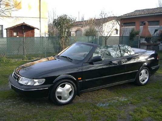

Hi ich stehe derzeit mit meinem 16V Turbo Cabrio in Bologna (IT) mit einer funkelnden Ladekontrolllampe...:frown:
Die 7er Sicherung ist ok.
Den Regler habe ich gegen den einzigen erhältlichen in Bologna am Samstag getauscht (ATU in Bologna) Leider hat der keinen 67Ohm Wiederstand mit dabei, daher habe ich den umgelötet von dem alten Regler.
Die Ladekontrolllampe geht immernoch nicht aus und die LM läd nicht...
Zur Vorgeschichte:
Ich bin ca 600km von nur im Regen gefahren, ca 100km vor Bologna hat mein Radio angefangen zu flackern und ist dann irreversibel ausgegangen.
Auf den letzten Kilometern in Bologna ist meine Ladekontrolllampe erst dunkel dann hell angegangen.
Der ausgebaute Regler hatte eine stark abgenutze Kohle ca 5mm vielleicht weniger.
Was kann ich jetzt noch prüfen?
