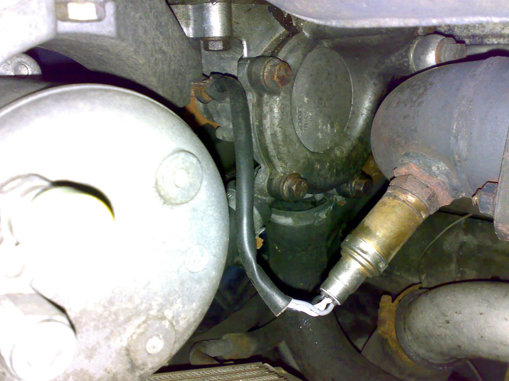

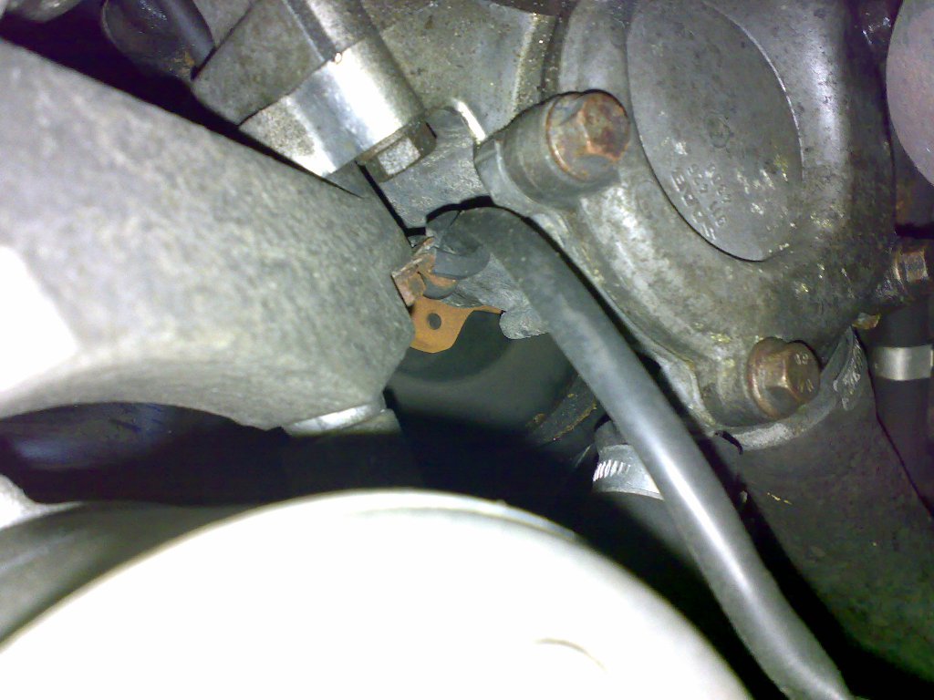

Alsooooooooooo, alles ist wieder zusammen, leider hatte ich den falschen Wasserkühler gekauft, den wechsel ich morgen aber noch. Die Schrauben vöm Ölkühlerzulauf sind auch nicht mehr die Besten, also wechsel ich den auch noch. Die Ölwanne muss noch runter um das Ölsieb vom Schlamm zu befreien. Dann sollte er morgen Abend also wieder laufen. Kann mir wer sagen wo ich das Kabel der Lambdasonde, also da bei dem Klimakompressor, festschraube? Da ist sone Öse, ich weiß nicht wie und wo die hingehört. Ein Foto oder so wäre nicht schlecht. Vielen Dank...
PS: Und die Ketten bleiben drin ;)
Die Bilder sind von einem 96er.............hilft das ?
